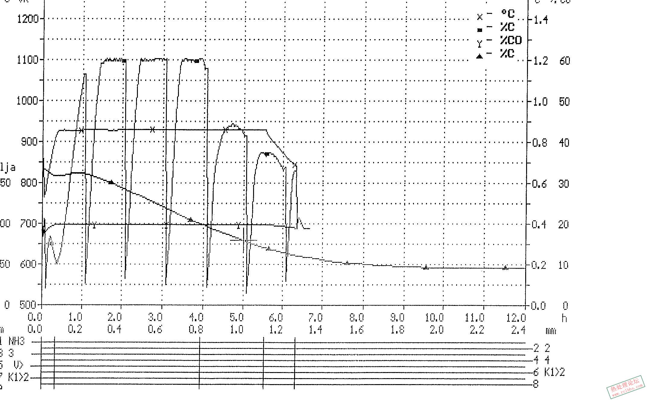

老外发过来一个工艺记录:技术部问我碳势为什突然会降到0?我也没有见过如此的曲线,猜想是脉冲式气氛通入,不知对否,谁可以给个明确的答案!

您好,我想这是烧碳过程中大量空气吹扫氧探头,碳势降低。
而且其周期性也证明了这一点。我们的爱协林多用炉监视画面也是这样的曲线。

有道理,但那条缓慢降低的曲线也是碳势(C%)曲线是怎么回事?是不是工件自表至里的碳浓度分布曲线?是即时显示的?
表示从表面到心部的含碳量

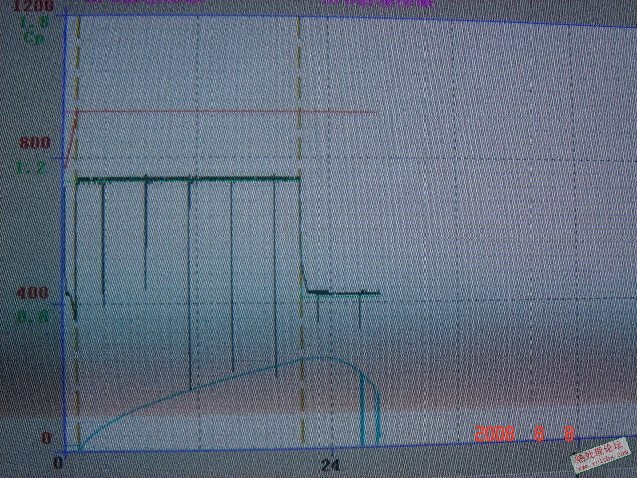

我们的炉子也是这么设置的,可曲线完全不同。没有这个下降的过程!
看看我们的记录曲线是这样的:

一共4条,温度、碳势、直的一条是CO?还有一个C%?表面到心部,有可能,但这个就感觉不漂亮了。
那个老外是ATLAS的?
烧碳时碳势降得低,应是氧探头灵敏,烧碳效果好吧。

没有见过这样的过程记录,除了温度、CO曲线外,一条是碳浓度分布曲线,一条是炉气碳势变化曲线。如果是脉冲式气氛通入,CO应该也有变化吧。

CO可以是定值,也可以是从炉内气氛计算出来的,上面的反应的是直接设定一个值。和我们的一样。从工艺程序设置上看,我无法找到有用的信息来判断究竟是怎么回事。
只能看出:材料、温度、时间、碳势、一氧化碳、零件表面-心部碳含量、有无氨气、淬火油温等
迷惑中。。。。。。

从工艺图上看出工艺是这样的,920℃渗碳到温后通富化气,碳势1.2强渗180分钟,碳势0.9扩散90分钟,然后降温降碳势到0.75,降到840℃淬火。期间每一个小时氧探头烧碳一次。这应该是老外用的大致工艺。

楼上过程大体说得比较正确,但感觉一小时一次烧碳比较过于频繁!

那个老外的工艺记录中的所谓“脉冲”仅仅是氧探头定期烧炭的现象,烧炭期间碳势显示降低而已。
你们的碳势设定和老外的不一样,并且你们有通NH3,老外的没有
另外,你们的碳浓度梯度比较陡。

同意3楼的说法,应该是这样.探头的灵敏度越高显示越清楚.
