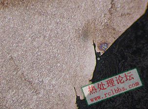

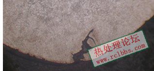

渗碳螺丝```如何分辨碰伤是热处理之前还是之后呢?(金相后)
发表于 2008-8-8 14:26:53 | 显示全部楼层 |阅读模式
请各位前辈帮忙分析一下``````
感谢了`````````````

发表于 2008-8-8 14:31:10 | 显示全部楼层
裂纹有渗C层就是渗C前造成的 没有渗C层就是渗C后造成的

发表于 2008-8-8 16:19:26 | 显示全部楼层
都脆裂了,是渗碳淬火后碰的。

发表于 2008-8-8 17:01:41 | 显示全部楼层
除了二位所言,螺纹碰伤,从外观看不出来吗?

发表于 2008-8-8 17:16:09 | 显示全部楼层
回复 1# 的帖子
渗碳淬火后的碰伤的现象为干脆的掉落或脱落,时间短可看见渗碳层。而渗碳前或热碰伤的现象为附着在产品上且有翻边的现象。
 楼主| 发表于 2008-8-9 08:22:50 | 显示全部楼层
可以麻烦3楼和5楼的前辈说的详细一点吗?

发表于 2008-8-9 09:14:30 | 显示全部楼层
回复 6# 的帖子
1、我只是根据下面的2个图显示的牙尖完全裂开状况判断的,在淬火前的柔软状态下只会碰伤,不会碰裂,所以我说是淬火后碰的。
2、此外,不知你的螺纹是如何成型的,如滚丝还是车床挑丝?如果是车床加工的话,也可能因进刀量及材料本身原因使螺纹表面十分粗糙甚至出现鱼鳞状(我不懂冷加工术语 ),在渗淬时引发裂纹。这一条是推测,没干过渗碳的螺丝呢。
发表于 2008-8-9 09:48:16 | 显示全部楼层
从照片上看应该是淬火裂纹所造成的.
发表于 2008-8-9 10:21:26 | 显示全部楼层
从图片上看应该是渗碳后造成的,如果是热处理前碰伤应该是圆滑的,因为材料硬度软,碰伤不应该是有棱角的。另外你还可以从微观看裂纹边缘有没有渗层,如有那应该是热处理前的,没有就是热处理后的了。
