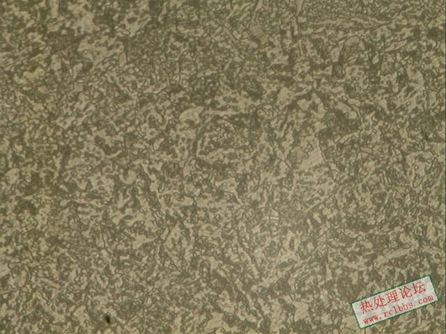

诸位老师:材料30CrMo的管子在进行正火处理后,校直时管体开裂,我取了金相发现其基体为:F+B,但我想不通正火后的组织一般不是:F+P吗????

出现B是因为正火冷却速度太快的原因。
不知你的冷却是采用什么方式?

CrMo钢属于贝氏体钢,看一下奥氏体等温转变曲线图就明白了。正火的冷却方法很有讲究的,你的冷却速度刚好穿过贝氏体区,所以有贝氏体存在。采用等温正火的方法在650度等温可以防止贝氏体的产生,这时就形成P+F组织。

我也做了力学性能试验,结果抗拉、屈服都很高,而伸长率只有11%左右,取下金相发现其组织F+B,硬度值29-32HRC左右。我个人分析认为:由于在炉内炉温过低保温时间过短,然后出炉后冷却速度过快而造成大量B存在,其塑性、韧性极差不利与冷削加工一致在下道工序中造成管材开裂或断裂!!!

4楼“秋天的风”说的很有道理,解释的也很透彻。但是这样的钢管采用等温处理成本太高了,可以考虑采用退火工艺执行,温度冷到450℃后空冷就可以。出现少量贝氏体对您的产品影响不大

出现贝氏体的情况最有可能是冷速过快。可以在炉子里冷却到500以下,就会出现片状的P

正火处理后的组织:
                         1,冷速慢,得到F+P,塑性较好,强度较差。
                         2,冷速较慢,得到F+上B,塑性变差,强度有所增加,韧性很差。
                         3,冷速较快,得到F+下B,塑韧性好,综合性能好。
                         4,冷速快,   得到下B+M,强度增加,塑韧性较好。
发表于 2008-9-26 11:05:53 | 显示全部楼层
补一句,你的情况属于上楼的第二种情况
个人意见,谢谢。

炉冷至500以下出炉,应该可以得到F+P,具体还要看C曲线。CrMo系的此类钢种,容易出现B

从这张图片很难做分辨,既然出现了F,应该也会有部分P。至于是不是含有B还是M。则还要用其它工具(SEM或TEM)来看。但解决办法应该还是楼上几位所说的炉冷至500度再出炉了。

主要是温度高,冷速快了,合金钢本来正火就很容易被淬硬,

请问这是多少倍的图片,怎么好想看不很清楚呀。

其实就是出炉温度过高,降低出炉温度在750左右,就可以了,这管子我们常产!没有什么特别复杂的地方!
或者直接降低正火温度!这样应该产生索氏体加铁素体!
过低的出炉温度在生产上不适用,效率低!
