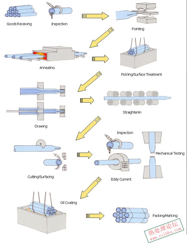

发表于 2008-8-12 08:03:23 | 显示全部楼层
我这里有个冷拔生产流程图,可以参考
我这里有个冷拔生产流程图,可以参考
