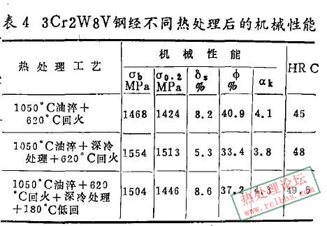

如果要是光说那个方法对模具的效果的话! 直接深冷的性能优于回火后身冷的,
对于形状复杂的工件应适当做处理后再身冷~:)

我这有一份老的数据,给大家作参考分析一下
