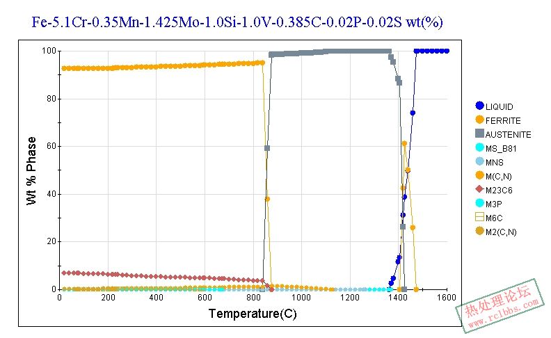

好象CCT线中,在约830~850度之间有一碳化物析出线.
可能为,在1020奥氏体化后,经105秒冷至600度,刚好在700度碰到此线
我没有电子档,
一般认为,快冷(大于32度/),对压铸模韧性的提高有是好处的.但伴随而来的是变形与开裂.
个人猜测认为,回火对此钢韧性的影响,可能是影响其做为压铸模具寿命因素之一,可能与碳化物的析出类型/颗粒大小有关,也与马氏体中的合金元素含量有关.

的确有析出碳化物,CCT中没有显示碳化物,可能软件在做碳化物析出模型时太复杂,我发一张平衡相图,供大家参考,我想更有利于大家讨论shaod的疑问。
[ 本帖最后由 wcdi 于 2008-8-11 11:50 编辑 ]
平衡相图
平衡相图
