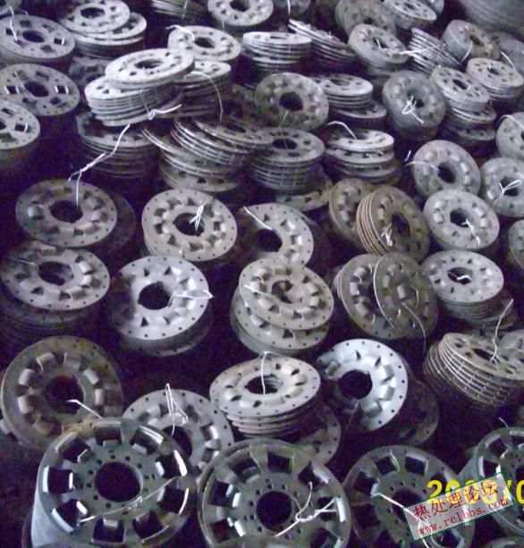

发表于 2008-8-12 14:13:03 | 显示全部楼层
等再加工的时候我会照一些照片发上来。其实就和照片上的差不多:只是没有铅丝捆着、上下孔的位置错开而已 :lol
 楼主| 发表于 2008-8-14 16:06:08 | 显示全部楼层
照一张装在料框上的离合器工作,你们是用什么炉子做的呀,在照一张进炉的图片,我好好学习一下,非常感谢
发表于 2008-8-14 20:32:33 | 显示全部楼层
没有料筐,网带炉、井式气氛炉都可以加工的
