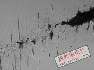

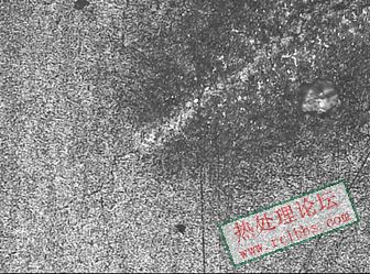

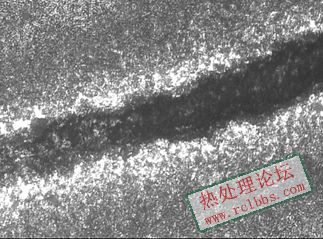

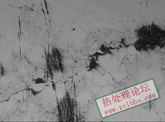

刚处理了一批Gr15材料的产品,淬火完后出现好多裂纹,肉眼就看见很大的缝.
金相照片如下,都是100倍,前2张未腐蚀.
从图上看裂纹两侧的组织中有很多碳化物存在,初步判断为热处理前的裂纹,
因为我们在井式炉内保护加热,有碳渗进去.但裂纹是锻造时终锻温度太低压裂;
还是在随后的冷却不当所裂,搞不清楚?

锻后冷却用什么冷?一般是空冷不可能出现裂纹,冷却时产品掉水里可能会出现裂纹,把裂纹用数码相机拍几张看看.
发表于 2008-8-12 08:32:55 | 显示全部楼层
锻造裂纹的可能性较大
裂纹在淬火后有所扩展

锻造后的冷却情况不清楚,这里有些锻造厂条件很差,个别产品乱扔在湿的地上,这也有可能.相机我没有啊!
发表于 2008-8-12 15:36:33 | 显示全部楼层
肯定不是淬火裂纹你就当原材料裂纹处理吧
发表于 2008-8-12 17:37:35 | 显示全部楼层
从后两张照片更能看清是热处理前裂纹。尤其最后一张可见是在热处理后有裂纹延伸。如果锻造后扔在湿地那就有可能是锻造湿裂了。再从裂纹形貌分析下就更明白了
签到天数: 40 天
发表于 2008-8-12 17:41:31 | 显示全部楼层
应该不是淬火裂纹,大家仔细看第三张图,裂纹两侧已有明显的脱碳层!!!可以断定是热处理前的裂纹!!
发表于 2008-8-12 22:42:25 | 显示全部楼层
脱碳比较明显,看看有没有夹杂等
