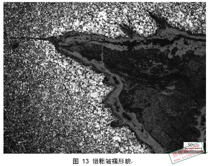

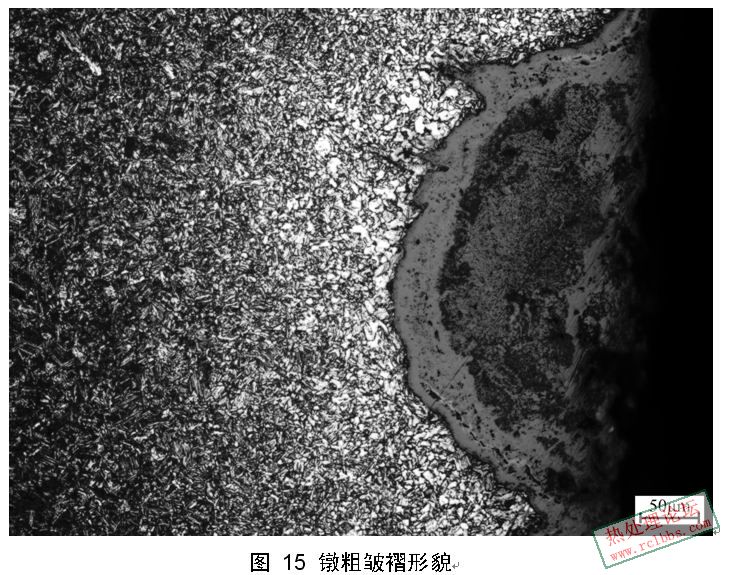

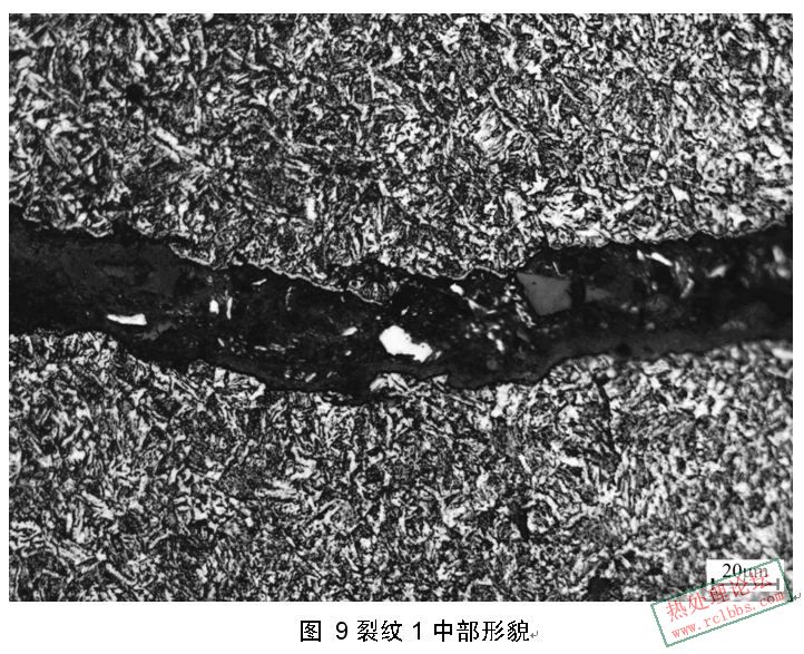

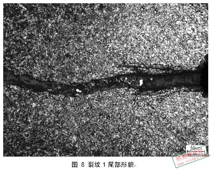

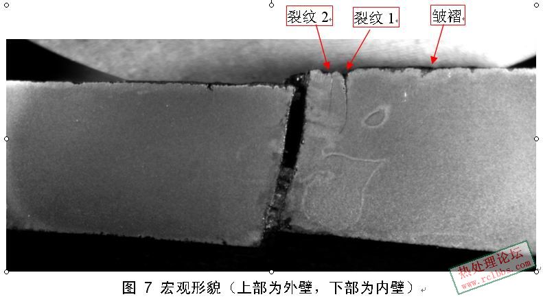

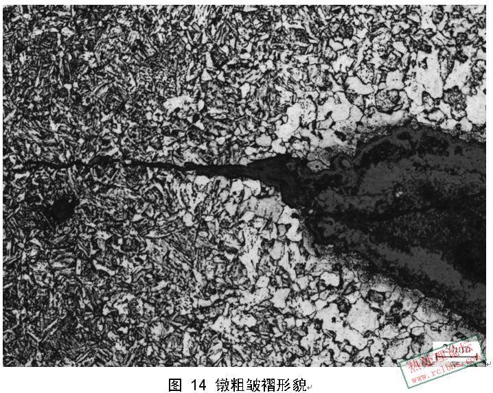

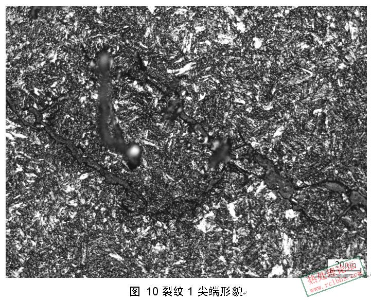

中可以看出裂纹1尾部存在氧化和脱碳现象,裂纹中部和尖端并没有存在脱碳现象,但是均存在氧化现象,裂纹尖端有分叉。说明该裂纹尾部是在最终热处理前形成的,而裂纹尖端是在使用过程中通过皱褶底部的裂纹扩展形成的。也就是说镦粗形成了皱褶,形成了裂纹源,在随后的使用过程中,使得裂纹进一步扩展,最终导致失效。
 楼主| 发表于 2008-8-12 09:18:54 | 显示全部楼层

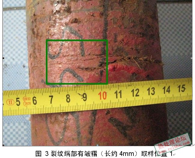

说明一下,从图三中可以看到裂纹和镦粗的缺陷,该裂纹是否是由于镦粗过程中形成的? 皱褶能肯定是镦粗过程中形成的,因为存在脱碳和氧化。
但是镦粗缺陷底部的裂纹尖端呢?是没有脱碳现象的,那么这个是淬火裂纹还是后来使用过程中形成的?
还有怎么看他是沿晶裂纹还是穿晶裂纹? 有什么好的方法能明白清楚的证明,该裂纹的走向?也许前端是穿晶,后部是沿晶 ,但是需要证明,也就是说,用什么方法来证明这个??

 楼主| 发表于 2008-8-12 09:26:00 | 显示全部楼层
不要说这么笼统 的话,我要证据证明这是沿晶还是穿晶?具体有什么方法来证明?
还有是不是淬火裂纹?
发表于 2008-8-12 11:10:52 | 显示全部楼层
用SEM扫描一下,观察晶粒!要不就从机械性能分析,看是脆性 的还是韧性
 楼主| 发表于 2008-8-12 11:13:56 | 显示全部楼层
我估计用苦味酸腐蚀下,应该是可以的。

我来说一下我的观点,我对金相分析不在行,从生产上来说是不允许存在褶皱缺陷的,从生产上来说褶皱的可能产生原因:一是模具存在氧化皮;二是三次或者二次加热位置不对造成,从缺陷来看不会是一次墩粗加热长度不够造成,因为褶皱区存在氧化和脱碳,如果二次加热墩粗时氧化皮(包括钻杆表面形成的)清理不彻底,墩粗后产生夹层,再加热产生氧化和脱碳,这种缺陷要注意及时清理氧化皮,还要注意加热区的均匀和墩粗锻造比的合理性,不过批量生产中只需要注意氧化清理和温度均匀性的监控即可.三是原材料本身就存在缺陷.
但是可以看出,褶皱是在墩粗没有完成的一次或二次墩粗形成的,造成后果就象楼主分析的产生了脱碳层,脱碳层的缺陷如果没有发现并去除的话很容易产生裂纹并扩展,因为不懂金相,请大家告诉一下晶粒度和组织状态?还有管子的硬度,材质?这样可以接茬了就,呵呵,个人观点,仅供参考

 楼主| 发表于 2008-8-13 13:50:55 | 显示全部楼层
从生产上来说褶皱的可能产生原因:一是模具存在氧化皮;二是三次或者二次加热位置不对造成,??
请解释下 谢谢。
发表于 2008-8-13 15:21:10 | 显示全部楼层
回复楼上,简单来说,在加热消失部位有5mm环状加热温度不足,比如900或者更低,关键是其余部位温度高,这样如果加厚的话会产生什么后果?其中之一就是褶皱.然后在后续加热过程产生脱碳.
[ 本帖最后由 man 于 2008-8-13 15:26 编辑 ]
 楼主| 发表于 2008-8-14 13:57:39 | 显示全部楼层
..............................................还是不懂,上楼的有没有钻杆加工工艺过程的资料??

发表于 2008-8-14 22:48:14 | 显示全部楼层
回复 2# 的帖子
镦粗缺陷底部的裂纹尖端可能是淬火裂纹,,也可能是使用过程中形成的,,但我们不知道你的使用环境!!淬火时形成的可能性大些。
是沿晶裂纹还是穿晶裂纹,,你可以把试样做到更好些,,腐蚀的适当合理些;;现在是腐蚀的太深了,,不好判断!!  或许经验丰富的可以看出来。。  拙见,望指正
 楼主| 发表于 2008-8-23 20:54:39 | 显示全部楼层
已经证实是穿晶,而且,不是淬火形成的裂纹。
