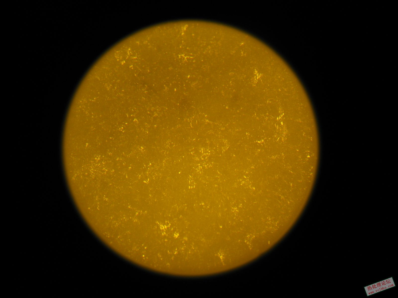

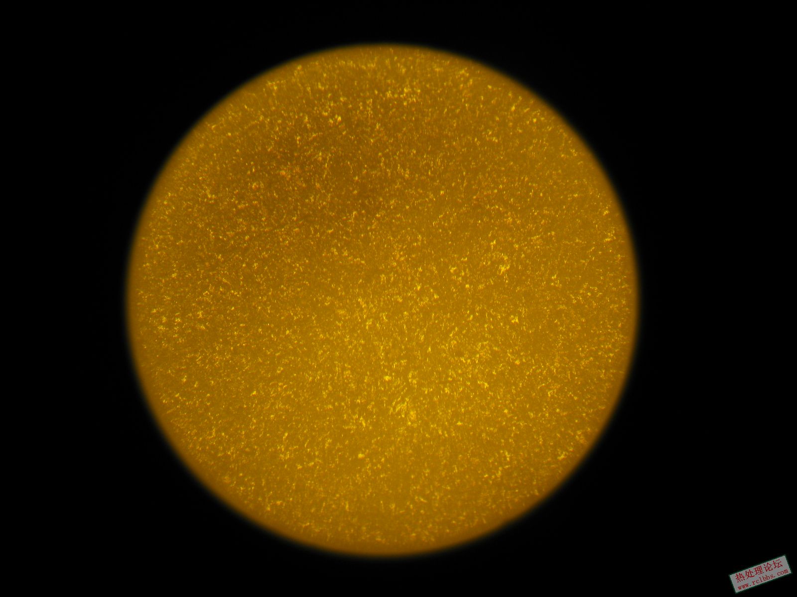

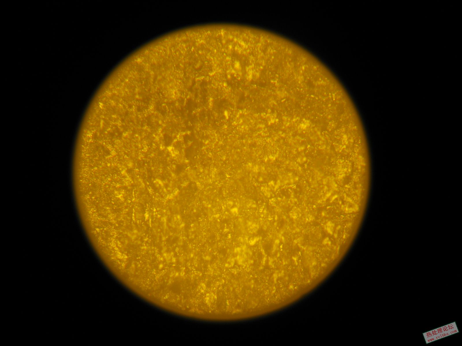

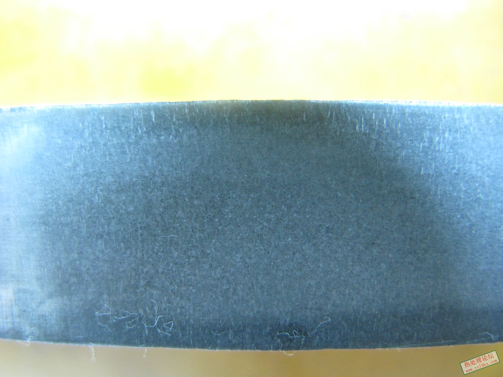

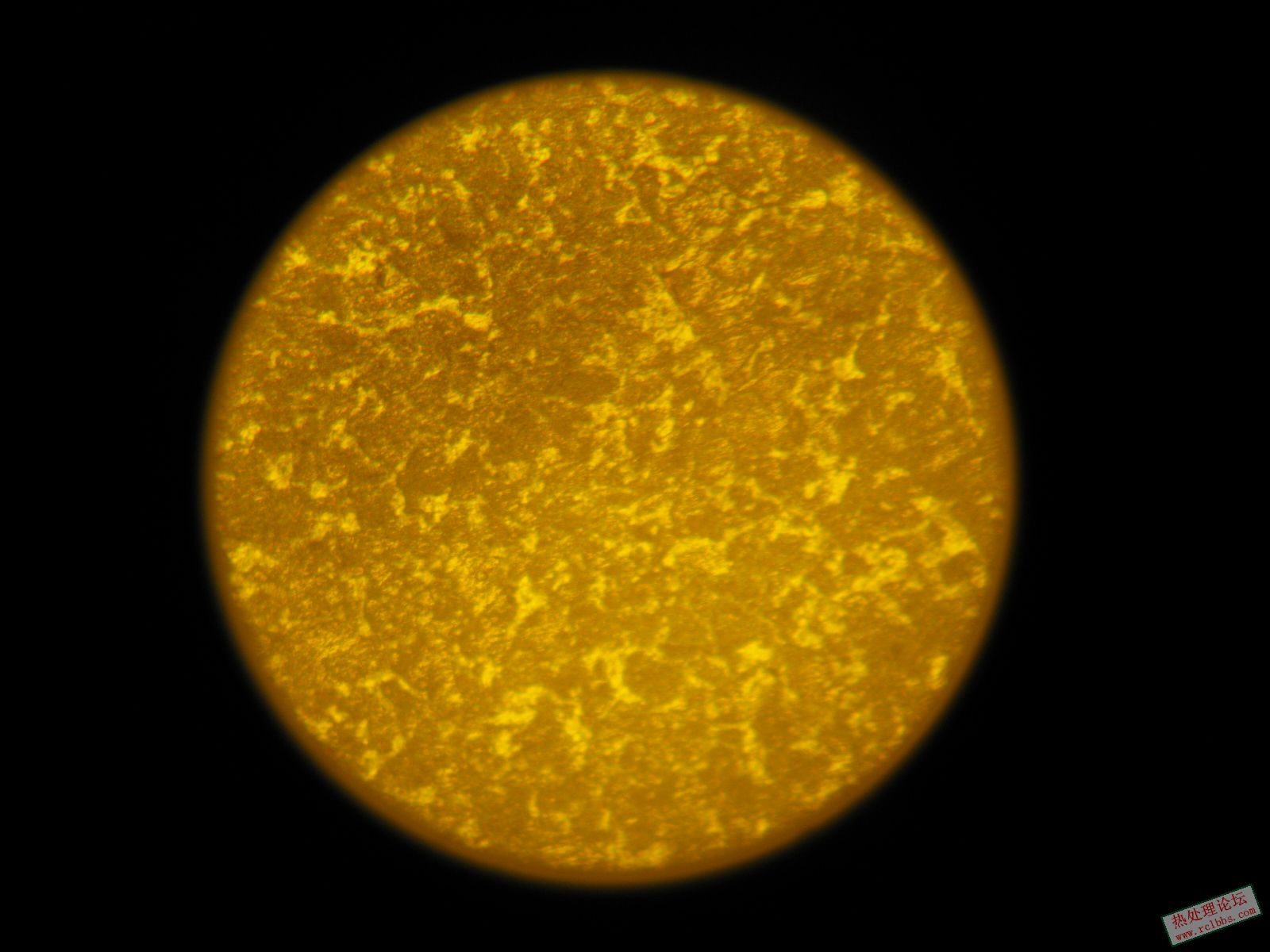

今天我们厂的产品出来了-锻件正火处理,我拿了个样一看,我的天啊,这个什么东西啊。我吓了死了。我感觉晶粒度不够,我看组织也不怎么对头,就问了南京的一个热处理发面的质量主管,他说组织好像过烧了。其实我对组织过烧的问题不怎么了解,发了给大家个我看看。
我共发了5张图片,前面三张是不好的,后面两张是好的对比下,还望各位帮帮看看,是过烧还是正火处理出了问题。
这个是宏观的照片,我在宏观下就看到晶粒度不够了,还有一个个白条,我在显微镜下看了,好像是带状的F。 ...
这个是100X的组织图片,我感觉晶粒度还没有到5,我评定的4级,这个图片好像不怎么看出晶粒度,我腐蚀了好长时间的。 ...
这个是在100X上看的个400X的图片,我看好像组织不怎么对头啊,应该是P+F ,还有,晶粒怎么好像碎化了,我郁闷 。大 ...

这个是上面的100X部位的400X的金相组织,这个是P+F ,组织很好。我
发表于 2008-8-12 12:29:49 | 显示全部楼层
回复 1# 的帖子
能否介绍一下你的工艺???,看了照片,感觉不是很清楚!!能否告诉我你用什么腐蚀的呢?
签到天数: 1271 天
发表于 2008-8-12 12:33:35 | 显示全部楼层
晶粒度不是很清楚,没有过烧现象.
签到天数: 778 天
发表于 2008-8-12 14:07:20 | 显示全部楼层
同意3楼的 没过烧
你的腐蚀有问题
签到天数: 809 天
发表于 2008-8-12 14:23:25 | 显示全部楼层
有问题的样最好重新抛光再做一次。
发表于 2008-8-12 14:55:16 | 显示全部楼层
好的制样+腐蚀才可以得到正确的结果!大家也可以帮到你,建议你重新磨样!
发表于 2008-8-12 15:33:36 | 显示全部楼层
你腐蚀的太深了所以很影响晶粒度的观察
签到天数: 40 天
发表于 2008-8-12 17:45:24 | 显示全部楼层
建议楼主用4%的硝酸酒精腐蚀看看,图片不是很清晰,从图片上看该组织有铁素体存在并呈轻微的网状,可以断定该组织没有过烧!!!
发表于 2008-8-12 18:41:12 | 显示全部楼层
如果是过烧从断口就应该看出来的,我觉得没有过烧,但你试样做的不太好,照片也不清楚。
签到天数: 6 天
 楼主| 发表于 2008-8-12 19:31:03 | 显示全部楼层
回复 2# 的帖子
我就是用4%的硝酸酒精腐蚀的。感觉晶粒度太低了。工艺是 锻造+正火   锻造温度起锻1200   终锻850
正火是880
签到天数: 6 天
 楼主| 发表于 2008-8-12 19:32:54 | 显示全部楼层
回复 7# 的帖子
可是腐蚀的不深也看不出来我。   我一般就是用硝酸酒精4%   30秒。
发表于 2008-8-13 15:00:49 | 显示全部楼层
一般15秒钟就够了,你时间太长了!
发表于 2008-8-13 16:07:04 | 显示全部楼层
看不出有过烧的迹象。估计腐蚀有问题。
发表于 2008-8-13 16:43:57 | 显示全部楼层
晕 30秒这么长的吗   我不知道具体该多少。。要分材料吧    我们都是几秒种看组织 呵呵 还有请问9楼大哥  这个端口看过烧怎么看的呀?又什么特征 谢谢!  如果可以短信发给我告知,怕下次上网翻不到这页了!
签到天数: 6 天
 楼主| 发表于 2008-8-14 16:19:43 | 显示全部楼层
回复 14# 的帖子
大哥我也是新手啊。 说过烧的是公司的一个顾问。
有事我就是几秒就看了。 可是他都说 腐蚀的太浅了。
后来我就狠下心了。来他个30秒。
这下好了把。又过了。可他从来没有说过了啊。
在400X下看我就感觉腐蚀过了。显微镜不能在一个平面对焦了。
发表于 2008-8-14 17:19:51 | 显示全部楼层
如果要看晶粒度大小应该用苦味酸腐蚀剂比较好吧
( 乙醇        乙酸        蒸馏水        苦味酸
     25ml        5ml        10ml        1.5g       )
如果硝酸酒精腐蚀效果不好,可以用苦味酸试试。个人认为用硝酸酒精腐蚀只能通过显示的珠光体团大小判断晶粒度,没法看过烧吧?愚以为应该用苦味酸显示出晶界才能判断是否过烧。
发表于 2008-8-15 00:27:01 | 显示全部楼层
  我一点都看不懂.
是不是 45# 材料  加工的不符合要求啊
签到天数: 8 天
发表于 2008-8-15 09:07:39 | 显示全部楼层
回复 1# 的帖子
建议检验一下材料成分。
签到天数: 6 天
 楼主| 发表于 2008-8-17 09:48:22 | 显示全部楼层
回复 16# 的帖子
谢谢楼主的建议。我会好好做的
签到天数: 174 天
发表于 2008-8-17 23:18:51 | 显示全部楼层
晶粒不是特别粗大,肯定没过烧。
