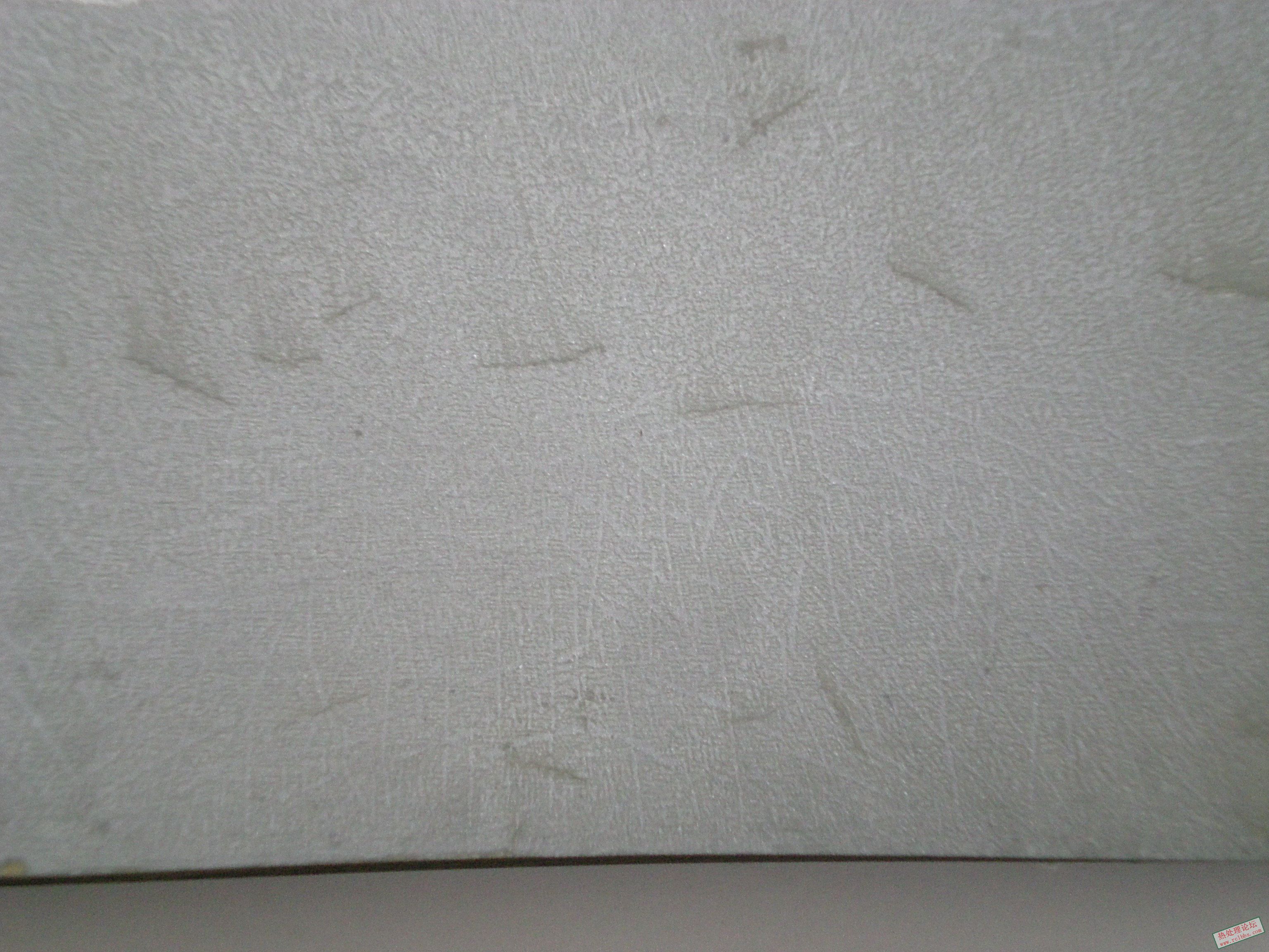

[求助] 帮忙看看这个低倍是什么缺陷
签到天数: 390 天
发表于 2008-8-12 12:01:28 | 显示全部楼层 |阅读模式
5CrNiMo锻后的低倍图片
签到天数: 46 天
发表于 2008-8-12 13:06:14 | 显示全部楼层
有点像是白点
签到天数: 390 天
 楼主| 发表于 2008-8-12 15:27:21 | 显示全部楼层
谢谢哈,我也认为是白点,
发表于 2008-8-12 17:28:00 | 显示全部楼层
应该是白点可做个断口确认下
发表于 2008-8-12 17:31:15 | 显示全部楼层
是白点,楼主可以沿裂纹纵向剖开,从断口更能有效证明这个判断的。
发表于 2008-8-12 19:18:47 | 显示全部楼层
是白点。是大型产品吧?但这个白点是材料还是锻造过程中产生的能分清楚吗?楼主能否发张断口的照片让我们看看?
签到天数: 390 天
 楼主| 发表于 2008-8-13 12:11:02 | 显示全部楼层
我的产品是1200X800X500的规格,我是在产品上做的破坏取的样,
原材料是电渣锭锻造,目前的状态是锻造态,如果是白点,那H是从哪里来的?
发表于 2008-8-13 13:00:41 | 显示全部楼层
是白点,主要是你锻造后没保温缓冷,如果做到了就不会出现这种情况.本身钢里可能氢含量高.
签到天数: 390 天
 楼主| 发表于 2008-8-13 14:17:41 | 显示全部楼层
我的产品在锻造后经过48小时消氢处理呀
签到天数: 65 天
发表于 2008-8-13 17:29:03 | 显示全部楼层
做成金相试样用高倍在缺陷处看一下金相组织。
发表于 2008-8-14 08:57:48 | 显示全部楼层
考虑原材料是不是H过高
空气潮湿也有可能引起白点
发表于 2008-8-14 11:41:29 | 显示全部楼层
要看材料的,有白点的可能,但还有碳化物经锻造后形成的可能
发表于 2008-8-14 11:45:07 | 显示全部楼层
从形状上来看像白点,但从分布来看好像又不是!发个高倍的照片吧
发表于 2008-8-14 11:45:31 | 显示全部楼层
发表于 2008-8-14 20:05:18 | 显示全部楼层
似乎是轴心晶间裂纹。你查查钢中硫化物是否超标。
发表于 2008-8-14 20:34:42 | 显示全部楼层
如果在锻造过程中进行了消氢处理,那么白点很可能是材料白点,锻造白点往往也参杂有锻造过烧的倾向,锻造白点往往处在工件的壁厚的心部,因为在锻造冷却时心部的氢气排不出去所致。材料白点往往处在工件的内径壁上,是由于在锻打过程中将白点挤到边缘上。个人观点。
签到天数: 390 天
 楼主| 发表于 2008-8-25 14:09:17 | 显示全部楼层
谢谢各位的参与,经权威部门检验,确定为白点
参与人数 1热处理币 +6 收起 理由
lanwenbiao + 6 感谢支持!
发表于 2008-9-21 22:11:19 | 显示全部楼层
白点有可能是水含量多,在570以上与铁发生反应,生成四氧化三铁和氢气,氢气在和集体中的碳反应生成甲烷,所以白点一百有脱碳现象,还可以参考gb1979有白点的典型特征断定就为白点》
发表于 2008-9-23 17:18:41 | 显示全部楼层
不是吧,白点裂纹没那么大
发表于 2008-9-24 11:46:46 | 显示全部楼层
从纵向切开估计看的更清楚,白点从横向看应该就是这样
