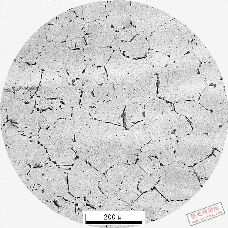

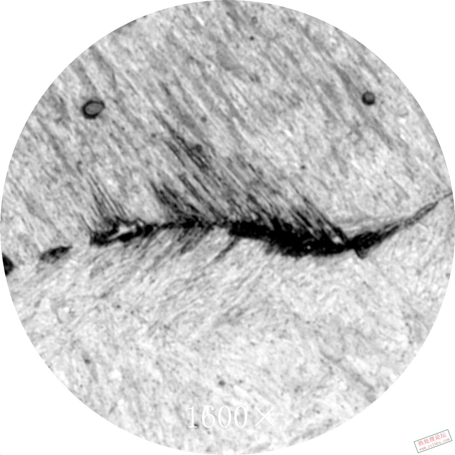

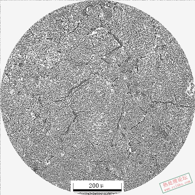

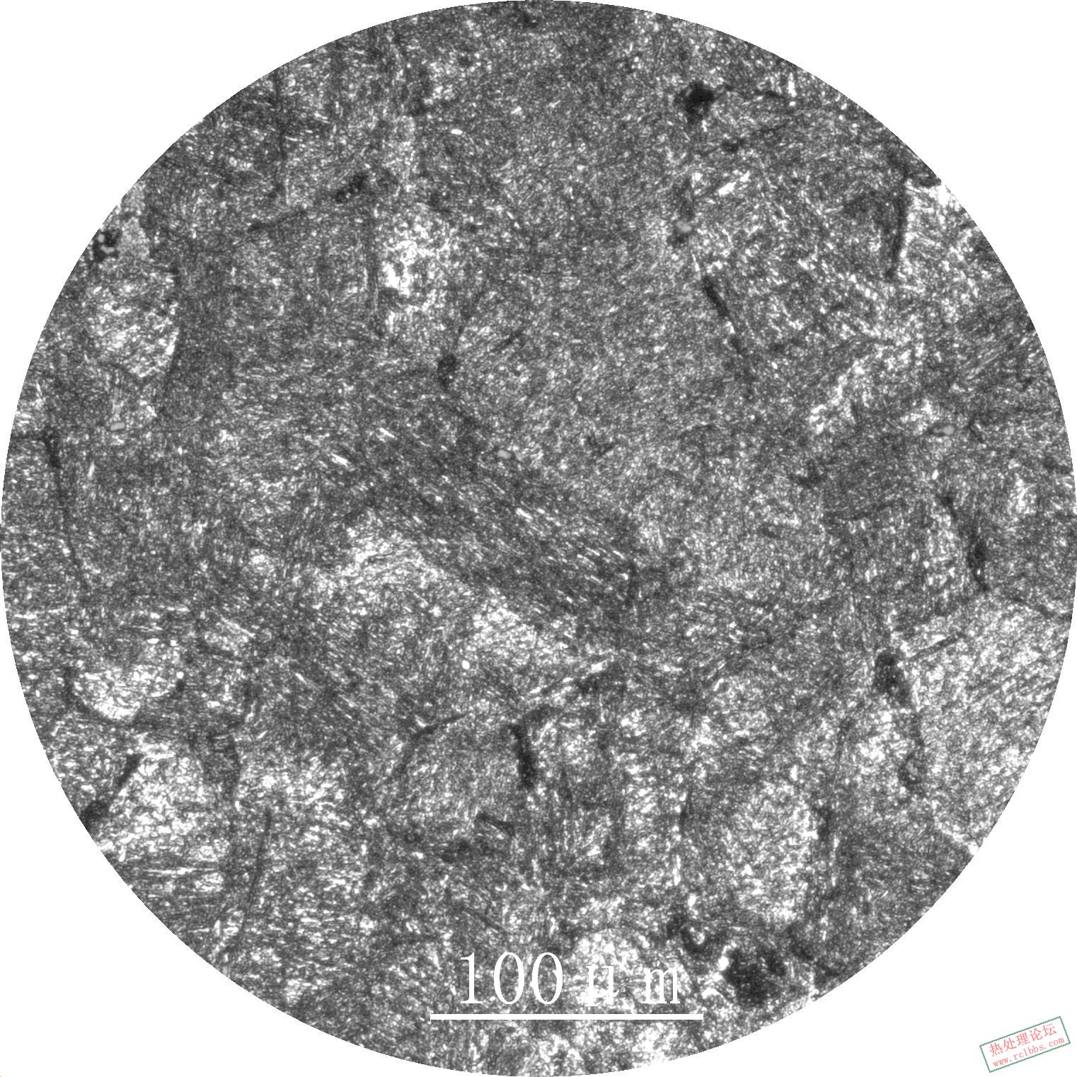

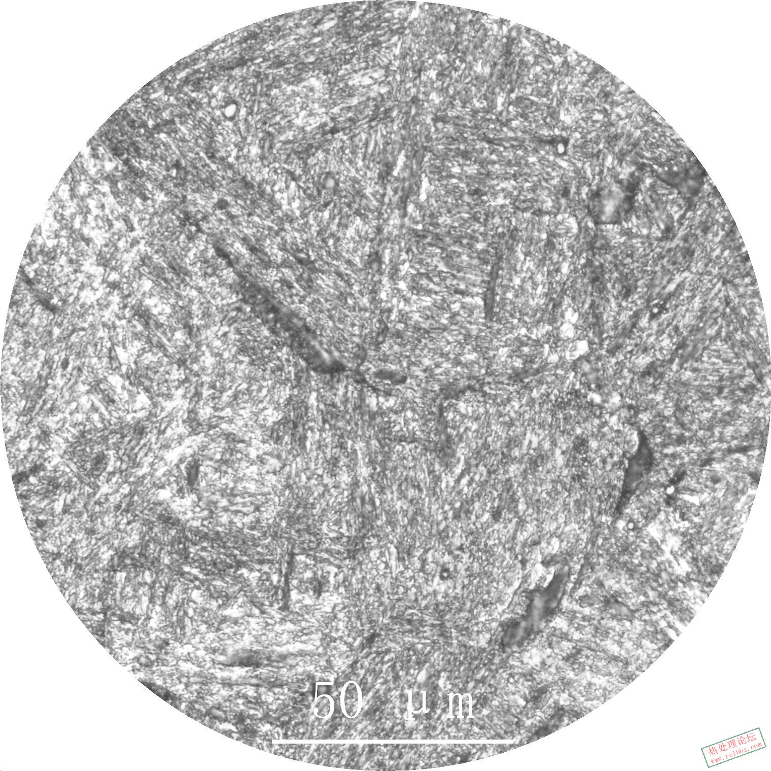

20Cr渗碳层为何出现该现象?

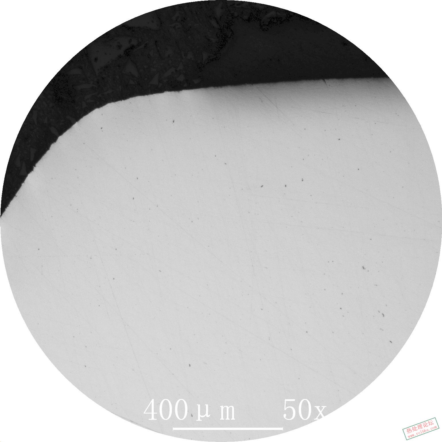

补充抛光态照片
补充抛光态照片
发表于 2008-8-13 22:05:05 | 显示全部楼层
应该是过渗碳,石墨沿晶界析出
发表于 2008-8-13 22:12:15 | 显示全部楼层
似乎存在石墨化现象。

发表于 2008-8-14 08:09:15 | 显示全部楼层
这样的图片就是过渗碳?
发表于 2008-8-14 08:23:32 | 显示全部楼层
应该是过渗碳了,石墨析出明显
发表于 2008-8-14 08:38:59 | 显示全部楼层
试样不腐蚀看下有没有石墨
发表于 2008-8-14 11:16:28 | 显示全部楼层
过渗碳出现石墨的可能性微乎其微呀。
应该是屈氏体组织,沿着晶界析出的

发表于 2008-8-18 01:34:47 | 显示全部楼层
不是石墨,同意9楼的说法,应该是屈氏体。
发表于 2008-8-20 17:52:16 | 显示全部楼层
我也认为是沿晶间析出的屈氏体。
发表于 2008-8-20 17:58:59 | 显示全部楼层
回复 9# 的帖子
同意这种看法,淬火的时候是否油温过高?从加热室到淬火室的动作完成中是否有机械故障,如果有,它应该是屈氏体。普通渗碳出现石墨似乎不太可能
发表于 2008-8-21 14:33:52 | 显示全部楼层
是屈氏体,渗碳后冷却的原因.

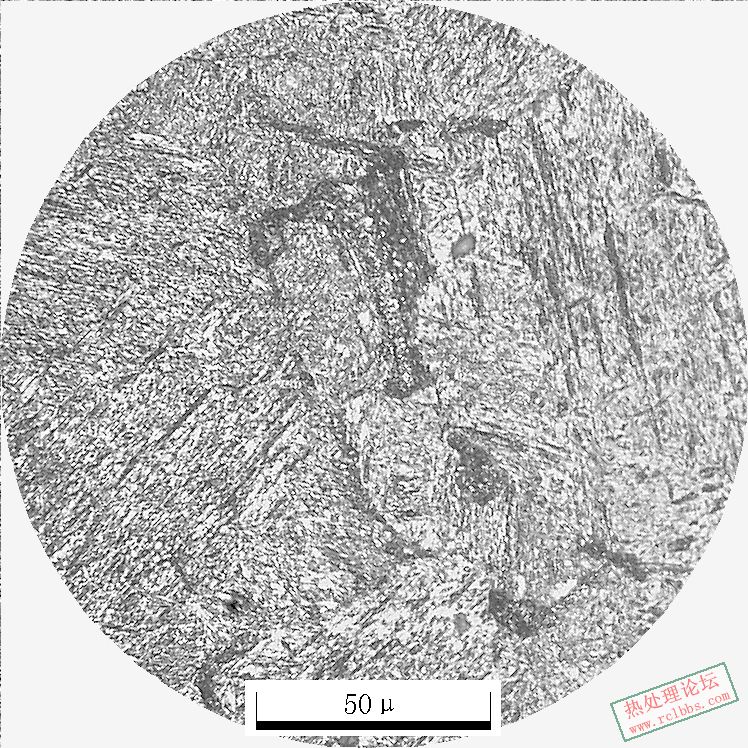

发表于 2008-8-21 16:47:48 | 显示全部楼层
20Cr渗淬组织中怎么会有平行的屈氏体长条(第6图)?
除第一图还像渗淬M外(粗大),其它怎么像B呢?
哈,楼主本身就是金相专家,在考大家吧,也该说话了
发表于 2008-8-22 14:10:45 | 显示全部楼层
我看得不是很明白,能不能说明白点,到底是什么组织啊???

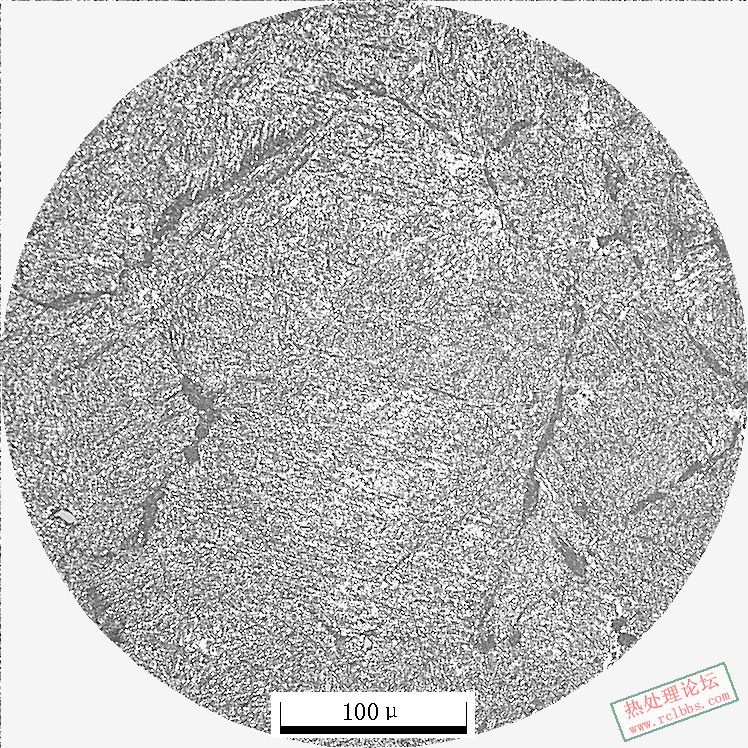

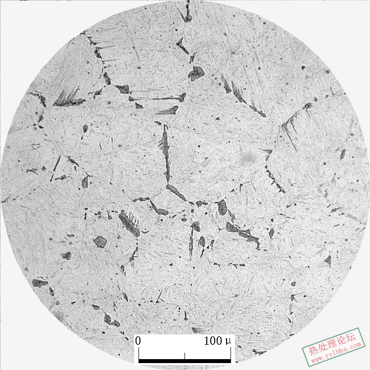

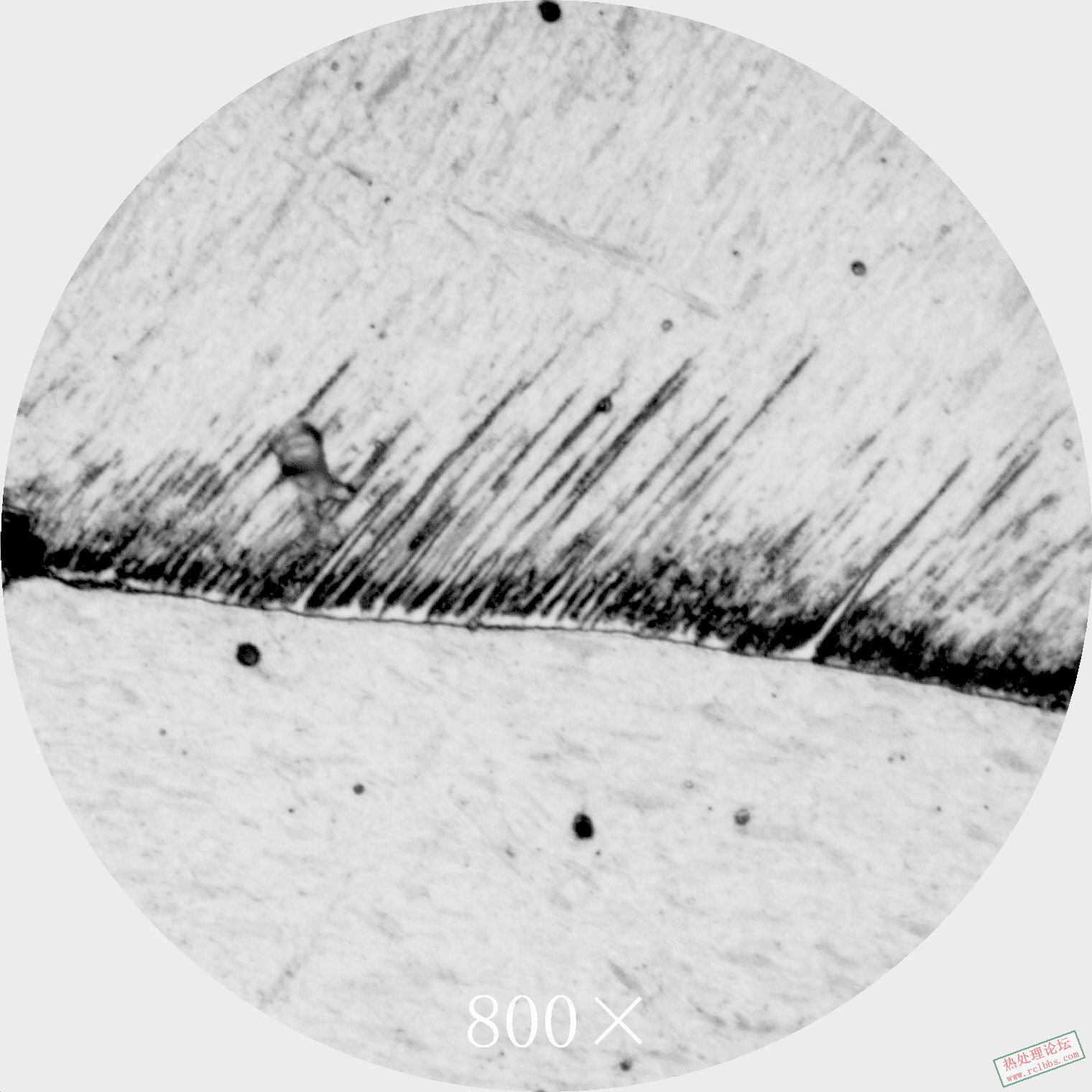

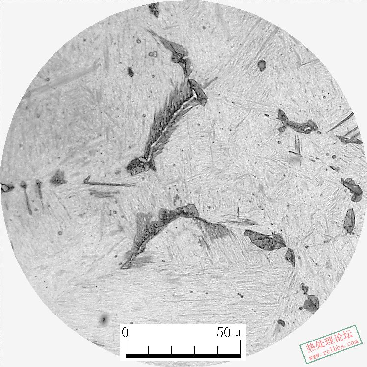

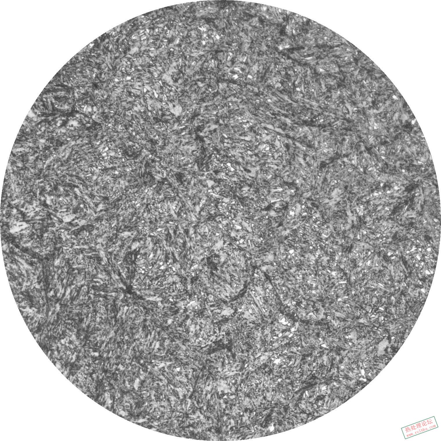

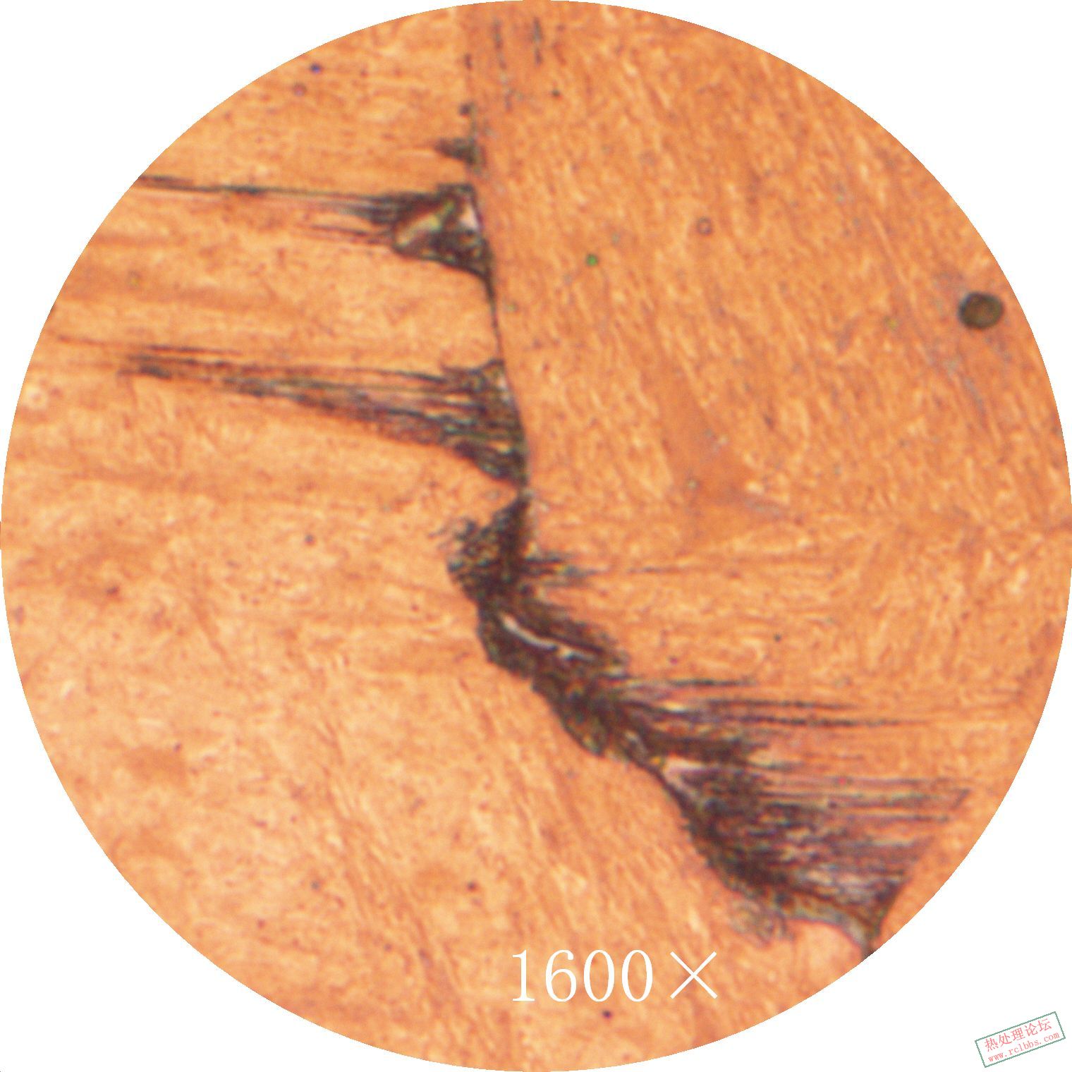

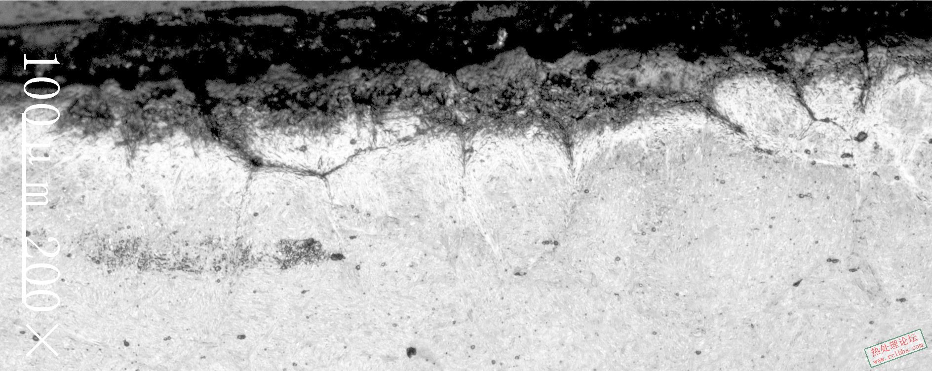

 楼主| 发表于 2008-8-26 21:57:15 | 显示全部楼层

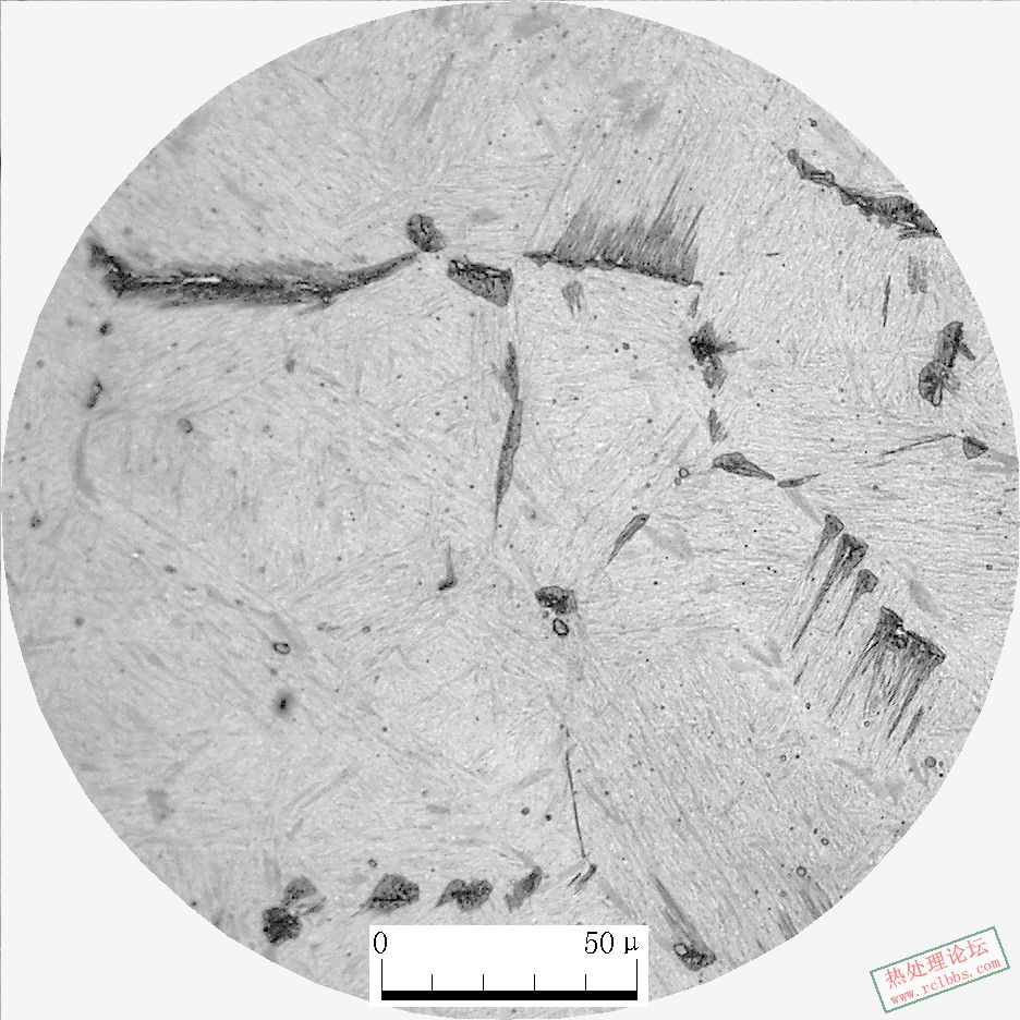

石墨在抛光态下一般可以看到,补充照片中看不到;该现象本人第一次见到!
为弄清楚组织情况今天用苦味酸溶液优先显示晶界,得到这些照片,得以证实:晶粒度不高,有过热趋势,存在魏氏组织,晶界由于冷却问题出现托氏体.零件边沿有掉晶趋势,

发表于 2008-8-28 13:53:32 | 显示全部楼层
什么原因产生的?热处理前是不是有过热现象?目前只能说晶界贫化,淬透新能低导致的一种贝氏体转变产物,产生原因?
发表于 2008-8-28 15:42:40 | 显示全部楼层
首先排除了是石墨析出的可能: 最后的夹杂物照片中未发现该现象就是最好证明.
沿晶界析出的相颜色为灰黑色,正常腐蚀条件下排除了碳化物和铁素体的可能.
只有托氏体符合该情况(GB/T 7232-1999 对该组织有界定)--产生该现象与渗碳淬火及其后的热处理工艺有关.(可能为热处理淬火温度不足 或保温时间不够导致的未完全A化)
