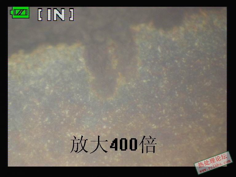

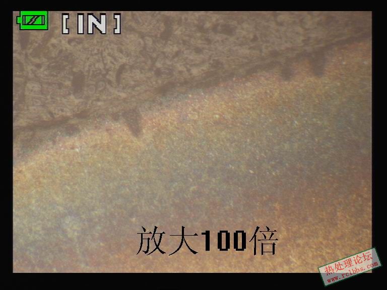

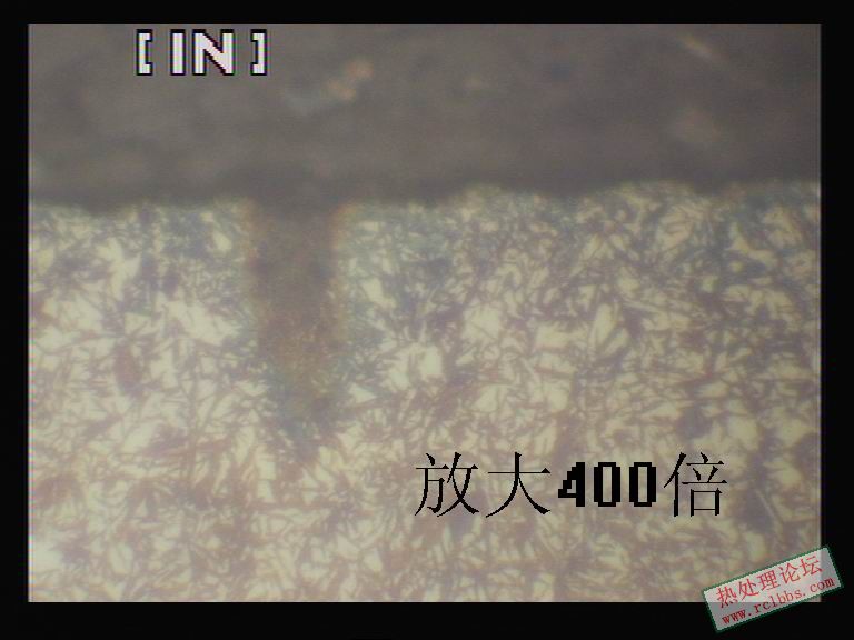

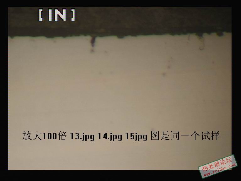

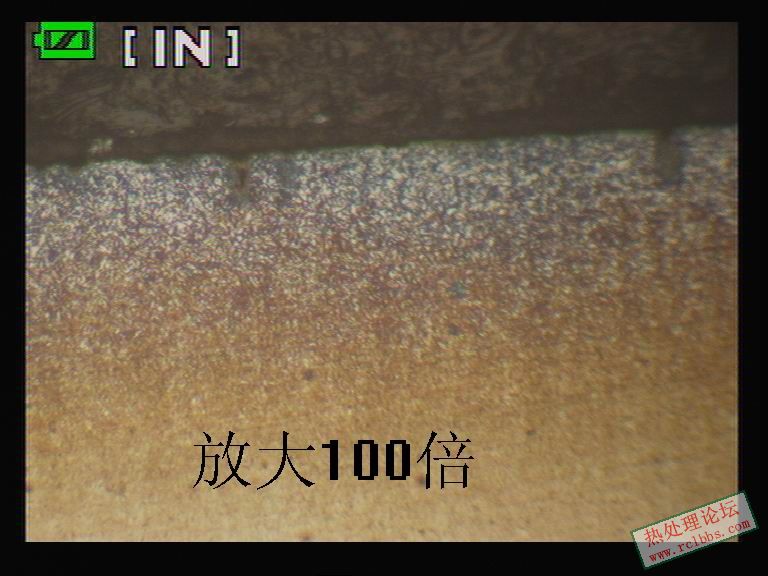

[求助] 帮忙看是不是裂纹?

发表于 2008-8-13 19:00:49 | 显示全部楼层
试样制备热影响层/.与镶嵌料污物?
 楼主| 发表于 2008-8-13 19:09:44 | 显示全部楼层
不是裂纹吧? 谢谢
发表于 2008-8-13 19:14:21 | 显示全部楼层
是否为零件表面的加工痕迹,看看粗燥度
发表于 2008-8-14 08:52:25 | 显示全部楼层
类似划伤,不是裂纹,不过以后有可能就是裂纹源了
发表于 2008-8-14 09:05:43 | 显示全部楼层
应该不是裂纹。像是渗层或镀层?
签到天数: 2500 天
发表于 2008-8-14 09:25:08 | 显示全部楼层
这是一个镶嵌样,感觉您说的裂纹周围并无脱碳层,应该不是原材料裂纹,而且也不会是淬火裂纹,一般来说在淬火过程中不太会出现如此成都明显的裂纹。
可能是加工过程中的磕碰。
一些拙见。
发表于 2008-8-14 09:30:04 | 显示全部楼层
零件表面的机加工刀痕,类似划伤,不是裂纹.
发表于 2008-8-14 10:18:17 | 显示全部楼层
觉得不像裂纹
发表于 2008-8-14 11:34:14 | 显示全部楼层
不是吧,从组织上看不象
签到天数: 174 天
发表于 2008-8-18 01:39:43 | 显示全部楼层
样品太不清晰了,应该不是裂纹,不过看图一表层和次表层有大量的残奥。
发表于 2008-8-18 18:27:04 | 显示全部楼层
不像裂纹
发表于 2008-8-18 22:14:26 | 显示全部楼层
不是裂纹,做个扫描,看是不是渗碳过程中的内氧化,照片来看局部不是太明显,又不太像
发表于 2008-8-19 12:09:00 | 显示全部楼层
不是裂纹!!!!!!!!
发表于 2008-8-19 17:23:38 | 显示全部楼层
不像是裂纹!!!!
签到天数: 74 天
发表于 2008-8-20 11:33:54 | 显示全部楼层
残A能看清楚吗?不是裂纹
签到天数: 8 天
发表于 2008-8-20 11:55:15 | 显示全部楼层
应该不是裂纹,好像是在制样时造成的
可以标记一下,再重新抛光看一下,如果没有了,那应该不是裂纹。
签到天数: 6 天
发表于 2008-8-20 12:16:22 | 显示全部楼层
应不是裂纹,像制样时热影响造成的,从新抛光试试
