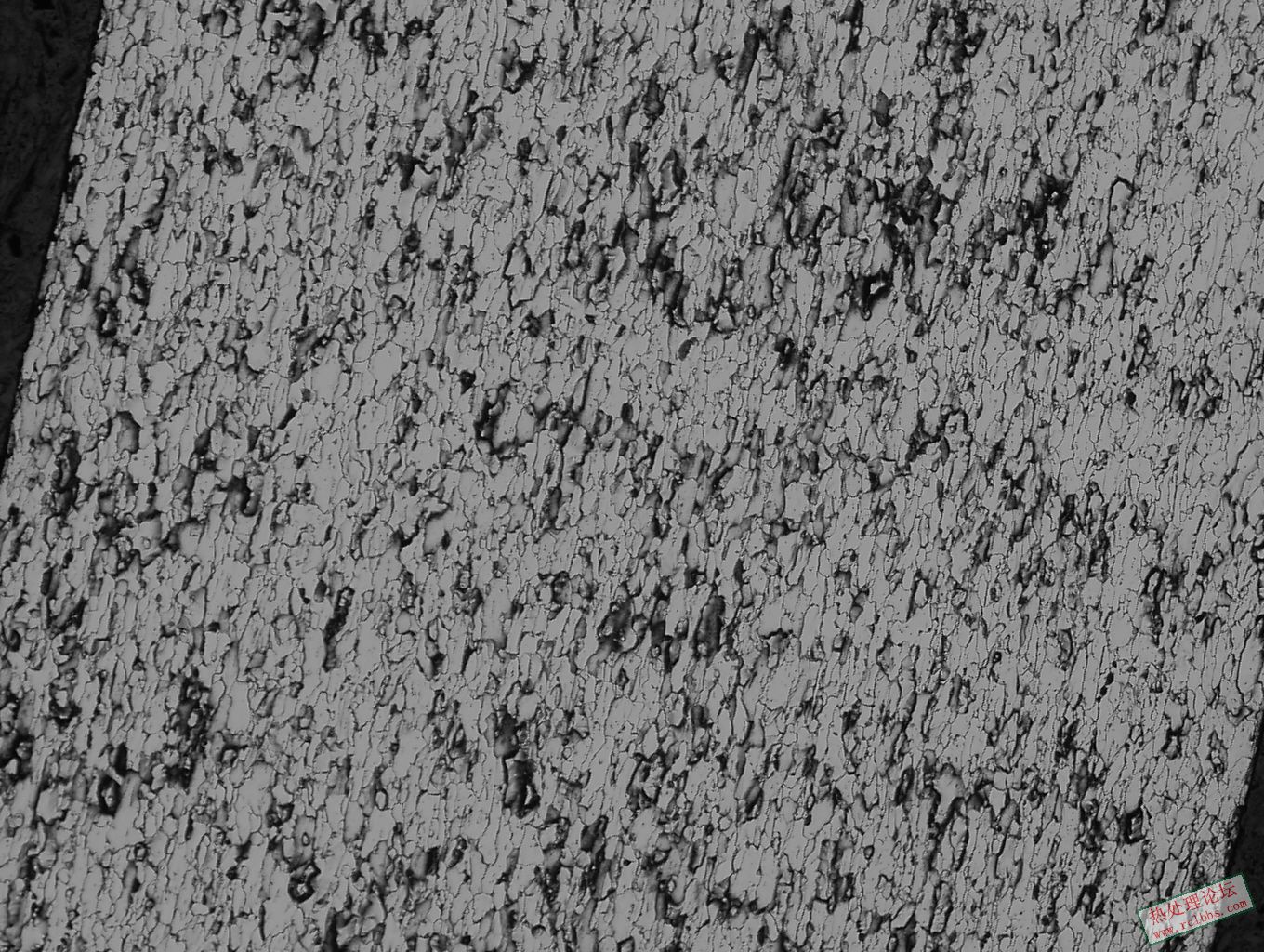

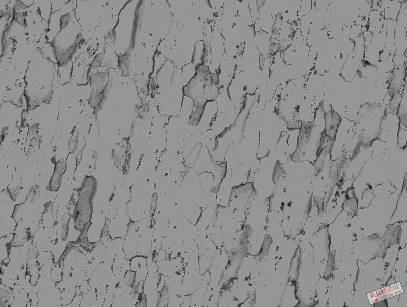

名称为冷轧钢板
材质:打了一下光谱化学成分是C=0.021%, Si=0.0052%, Mn =0.241%, P=0.0064%,S=0.0077%,Cr=0.037%,
硬度:HV5=99.0    500倍下看到的块状有浮凸感,100倍下这些块状的周围就显的黑了,不像是铁素体的样子,但是含碳量是挺低的,请大家帮忙分析一下,
图片1#100倍
图片1#100倍
图片1#500倍
图片1#500倍
发表于 2008-8-13 22:08:56 | 显示全部楼层
这是冷轧时沿变形方向形成的一种铁素体、珠光体的变形组织。你做一次再结晶退火,该组织就会消失了。
发表于 2008-8-14 08:37:49 | 显示全部楼层
应该还是铁素体,只是铁素体稍有差异,侵蚀不同才出现凹凸不平,100倍下看到的黑的应该就是凹凸不平引起的水渍。
发表于 2008-8-14 11:14:21 | 显示全部楼层
低碳钢板的正常组织。
一般低碳钢板(特别是薄钢板)都是这种组织
 楼主| 发表于 2008-8-15 22:08:51 | 显示全部楼层
我知道了,谢谢大家!
发表于 2008-8-16 15:55:48 | 显示全部楼层
白色和深颜色的都是铁素体,黑色小点是游离渗碳体
签到天数: 174 天
发表于 2008-8-18 00:23:06 | 显示全部楼层
组织应该没问题,有浮凸感可能是侵蚀时间过长或抛光时间过长造成.
