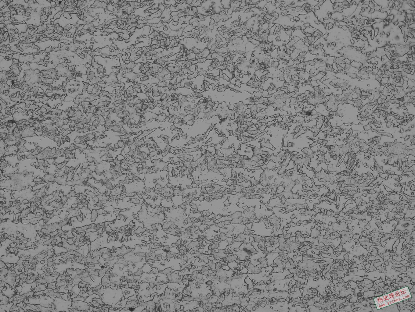

500x
500x

这个应该是管线钢组织吧
组织为 粒B+PF+P’

是管体的组织,这个是用火焰在管体上切割后我在距切割地方15毫米发现的,这个管体正常组织是铁素体和珠光体,然后在距切割地方15毫米处就一毫米宽处发现这一组织,请问这个PF是不是铁素体和珠光体,P'又是啥组织呢,那个B你是从形状上看出来的吗
发表于 2008-8-17 13:49:41 | 显示全部楼层
PF是多边形铁素体,P'是退化珠光体。看图,基本没有P',应该是粒状贝氏体+准多边形铁素体。粒状贝氏体是铁素体基体上分布着不规则的M-A岛(马氏体-残余奥氏体)。从你所述,看来取样位置没有完全避开切割热影响区。无碳贝氏体是板条状铁素体间分布着残余奥氏体及其转变产物。

那个退化珠光体是怎么回事,以前没听过这个词,是退火珠光体吗?

是粒状贝氏体
