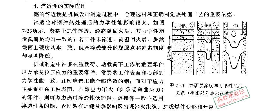

一般都是说水淬的话工件的裂了,为什么会裂呢,我觉得是由于马氏体太多了,太硬了造成的
所以用油淬,心部保持一定的韧性
那为什么我看的有些资料说,对于那些整个截面都受力的零件来讲,最好是整体都淬透。
怎么做到整体都淬透和不开裂呢
主要是针对下面叙述问的,一本金属学与热处理

发表于 2008-8-15 17:20:18 | 显示全部楼层
1、如果有“前提是后面选择的材料同样也能满足设计力学要求”当然可以选一个水淬的,说不定还省人民币呢 但是,一般地,淬透性相同的钢才可以相互代替使用以保证综合机械性能。
2、淬透性的选择首先是根据零件的工作条件和失效分析等来确定。如:单向受拉、压或剪切应力的重要件要求淬火后获得90%以上的M;而承受扭弯或弯曲的重要件则要求心部50%M......

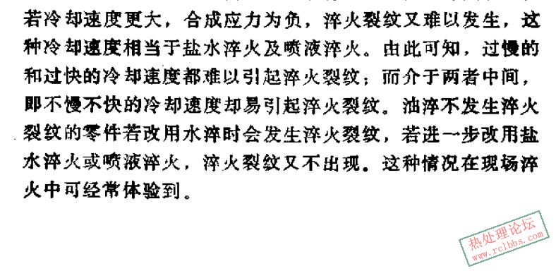

最近又看了看小日本的一位老先生写的热处理150问
那上面说热应力对于材料表面来讲是压应力,组织应力则是拉应力
所以缓冷和足够大的急速冷却都不会产生裂纹
发表于 2008-8-25 22:13:57 | 显示全部楼层
回复 13# 的帖子
急速冷却并不只有热应力,还有组织应力的。书上讲的也是有条件的!
 楼主| 发表于 2008-8-26 10:25:44 | 显示全部楼层
我知道冷却过程中会产生热应力和组织应力
我只是想说,在淬火阶段,快冷产生的热应力对于外层来讲是压应力,是有益的
而随后产生的组织应力对于外层来讲是拉应力,是有害的
就好像两个力,一正一负
看综合起来是正还是负了
为了防止淬火裂纹,可以选择让正的大一点或者是让负的小一点
我就是这么理解的,呵呵
