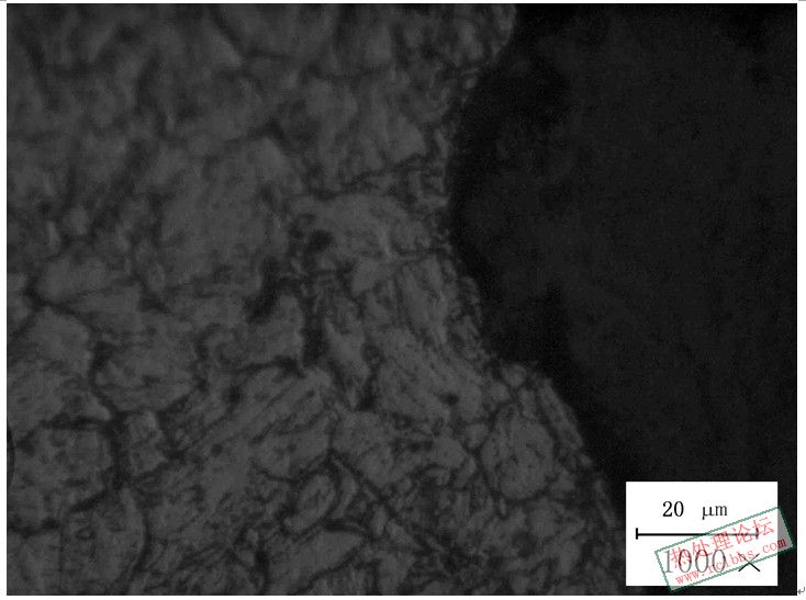

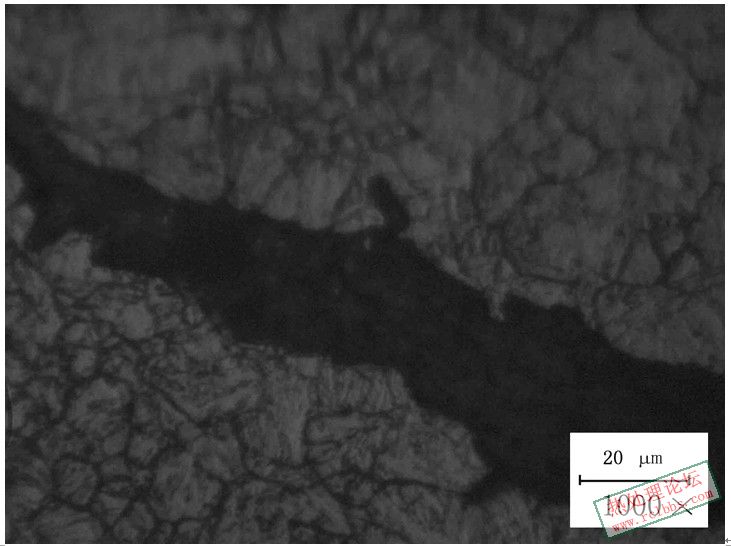

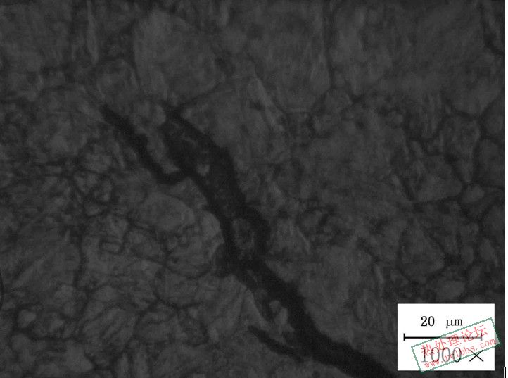

发表于 2008-8-14 17:49:43 | 显示全部楼层 |阅读模式
是不是淬火裂纹啊??淬火裂纹是不是穿晶沿晶都有?
 楼主| 发表于 2008-8-14 17:51:25 | 显示全部楼层
依次是从裂纹尖端-----裂纹中部---裂纹尾端
发表于 2008-8-14 19:48:25 | 显示全部楼层
看不出穿晶也看不出沿晶。
发表于 2008-8-14 22:56:21 | 显示全部楼层
1、观察到材料尾部形态的时候,就知道不是淬火裂纹
2、裂纹与晶粒是交叉的,穿过,不是沿晶断裂,
你在显微镜下看应该更明显。

发表于 2008-8-15 08:12:23 | 显示全部楼层
裂纹尾部没有向材料内部延伸的趋势,应该不是淬火裂纹
淬火裂纹以沿晶为主,有时也会有穿晶
 楼主| 发表于 2008-8-15 11:30:27 | 显示全部楼层
也就是说应该是穿晶裂纹,但是不是淬火裂纹 ?
发表于 2008-8-19 17:25:09 | 显示全部楼层
怎么看就像材料本身存在的裂纹

发表于 2008-8-20 11:31:09 | 显示全部楼层
看不清楚,不过本人认为淬火裂纹的可能性较大,楼上说的看到了氧化现象,我没有看到.,我看到裂纹根部是沿着晶界的细小裂纹!

发表于 2008-8-20 12:29:54 | 显示全部楼层
你是什么材质和状态,晶界怎么这么明显,淬火裂纹是沿晶、穿晶的都有,但你的图片上好像不是淬火裂纹。
发表于 2008-8-20 13:26:44 | 显示全部楼层
我看是沿晶裂纹。把图像好好放大了看。
 楼主| 发表于 2008-8-23 11:37:45 | 显示全部楼层
经过证实,为穿晶裂纹

发表于 2008-8-23 14:23:33 | 显示全部楼层
诸位此裂纹为什么说不是淬火裂纹呀?裂纹两层又没有脱碳,为什么说是原料存在的裂纹,如果是原料存在的裂纹,两边应该脱碳才对呀????我想不明白还请大家详解一下!!!
发表于 2010-2-16 00:18:40 | 显示全部楼层
回十一楼,请问。是如何证实的呀?
发表于 2010-2-16 14:56:49 | 显示全部楼层
看不太清楚,好像是穿晶
发表于 2010-2-16 16:40:09 | 显示全部楼层
通过照片观察应该是穿晶裂纹,图片2比较明显。应该取裂纹的全貌,放大100倍比较好观察。
发表于 2010-2-17 22:19:27 | 显示全部楼层
复合裂纹
发表于 2010-2-22 13:06:37 | 显示全部楼层
晶粒度不是很均匀,
发表于 2010-2-22 13:20:11 | 显示全部楼层
应该不是淬火裂纹,裂纹为穿晶
发表于 2010-2-22 14:50:54 | 显示全部楼层
穿晶裂纹。
签到天数: 2994 天
发表于 2010-2-22 17:55:49 | 显示全部楼层
沿晶断裂,晶界上好像有氧化物等夹杂物!
