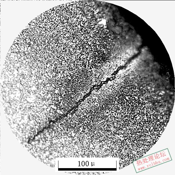

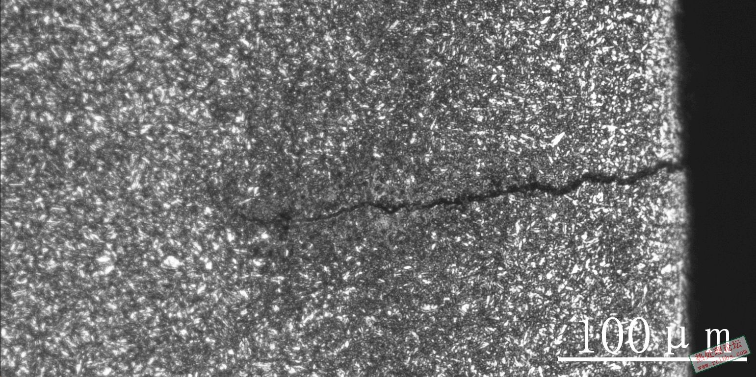

调质40Cr钢管开裂原因

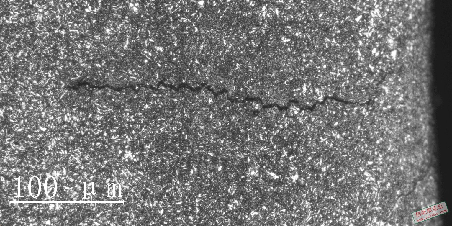

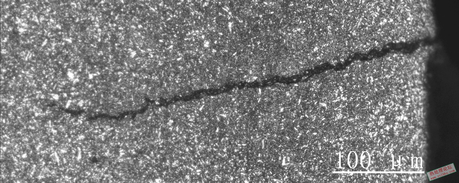

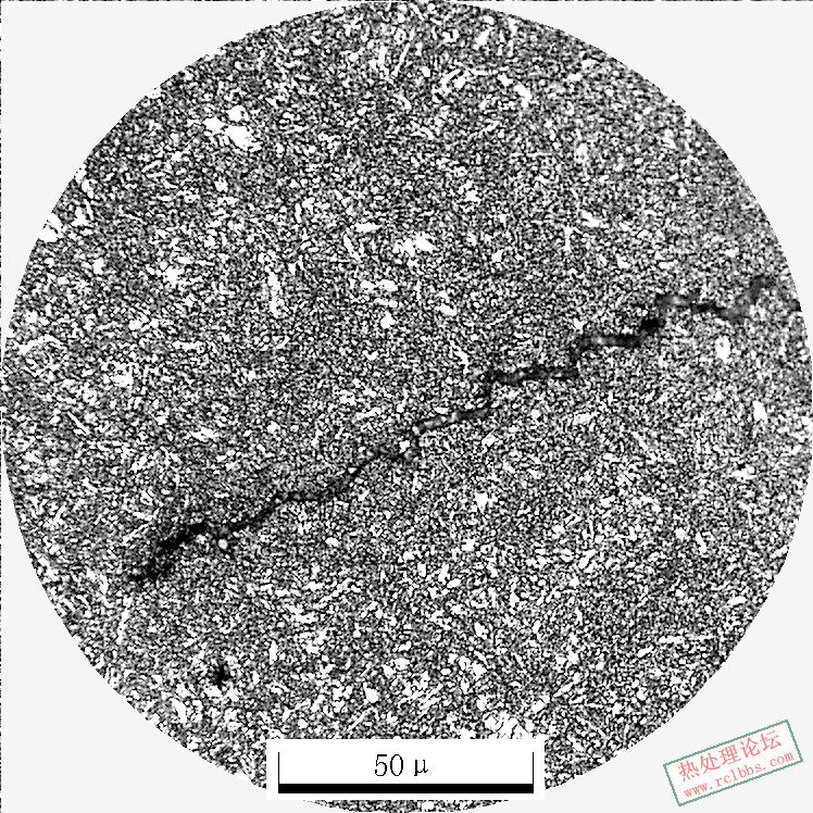

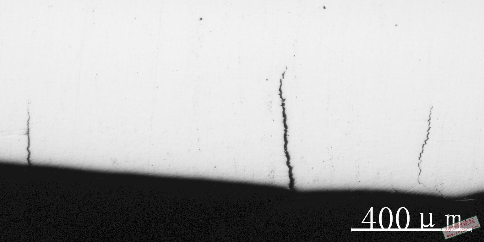

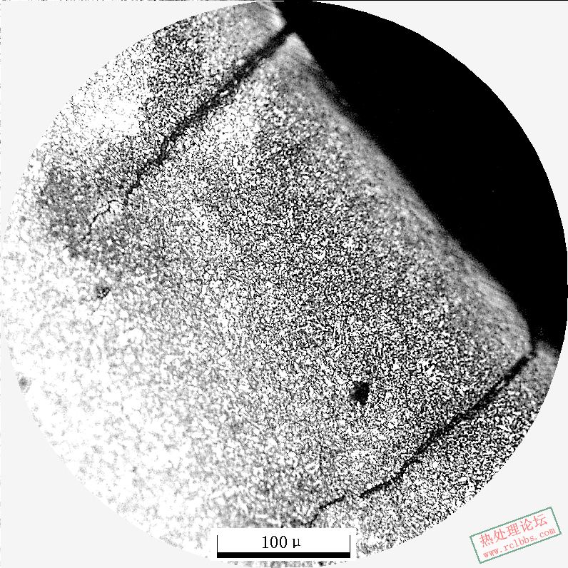

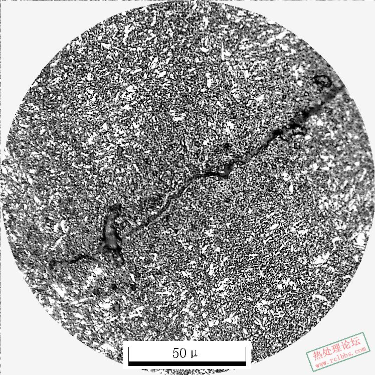

 楼主| 发表于 2008-8-14 19:17:30 | 显示全部楼层
从照片A7看热处理前材料有问题,其他则不能确定,
发表于 2008-8-15 08:28:46 | 显示全部楼层
裂纹周围没有脱碳,可以考虑淬火裂纹
发表于 2008-8-15 09:29:47 | 显示全部楼层
原材料本身有问题,跟淬火没关系
签到天数: 809 天
发表于 2008-8-15 09:38:17 | 显示全部楼层
看a-1是外园裂,看a-8是内孔裂,工件尺寸几何,白色组织是F吗?
发表于 2008-8-17 17:57:46 | 显示全部楼层
用什么介质淬火的啊?零件尺寸是多少哦?觉得是淬火裂纹。
签到天数: 174 天
发表于 2008-8-17 23:05:34 | 显示全部楼层
它的热处理工艺,材料化验了吗,应该不是淬火裂纹。
签到天数: 40 天
发表于 2008-8-18 13:47:09 | 显示全部楼层
A7裂纹开始处两侧有明显存在脱碳层,可以说明此裂纹在调质之前原料就已经存在了,然后在调质处理时该裂纹进一步的沿晶扩展.......但从其它的金相图来裂纹两侧没有脱碳,并且沿晶分布,极有可能是淬火裂纹!!!
以上纯属拙见!还请诸位多多指点!!!
发表于 2008-8-19 10:47:42 | 显示全部楼层
应该是热处理前期的缺陷造成。A7处好象存在脱碳,但是根据图片上看不是很明显,如果制样不好也可能产生该现象。
至于淬火裂纹我感觉不像,这么圆滑的表面没有应力集中现象产生淬火裂纹的几率很小呀
签到天数: 74 天
发表于 2008-8-20 11:38:06 | 显示全部楼层
请问什么部位啊!是端面外周向内裂吗?还是轴向裂纹.
签到天数: 6 天
发表于 2008-8-20 12:24:34 | 显示全部楼层
除a7与原材料有关外,其余好像都是淬火时造成的裂纹。而且从你的组织上看原材料并无太大的异常,是否热处理工艺或操作不当,最好将你的热处理工艺晒出来一下。
