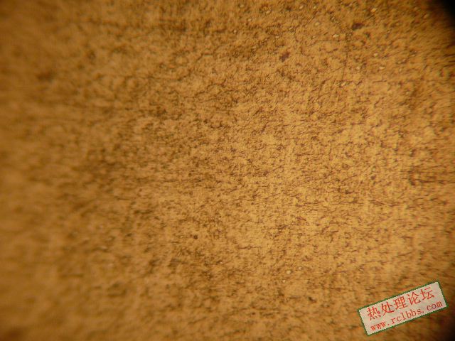

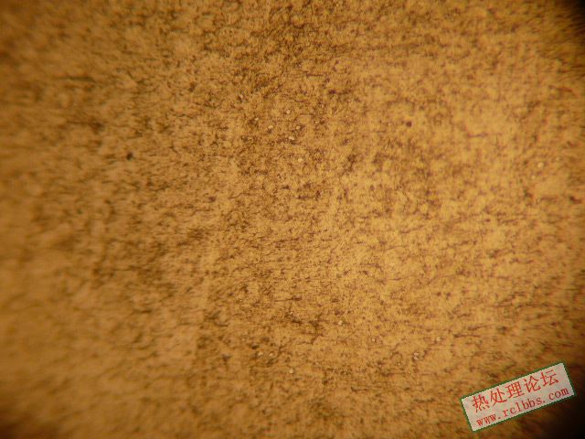

请问TQ1在1020度淬火580度回火后,组织中存在细粒状碳化物组织,碳化物(直径约1~1.5um)的存在对其性能有何影响,图片晚上上传

                                 图片1     500X
            图片2     500X
组织中有1.5%~2%数量的碳化物呈细小状不均匀分布,碳化物为未溶碳化物,请教其碳化物的存在对铝压铸模的性能有哪些影响??
需如何消除其碳化物

我想知道楼主的具体工艺保温时间参数,

真空炉
加热温度1段640度保温4h,2段850度保温3.5h,3段1020度保温1.8h(心部到温1010度后保温50min)风冷至200度

楼主,你的工件有效厚度是多少?另外你的金相图拍的是工件的心部还是表层?

粉末冶金的材料,没问题的,即便有些许亚稳定共晶碳化物也关系不大。真要消除,可以采取细化处理,即高温固溶加短时球化退火。

TQ1并不是粉末钢,是热作钢。

相当于粉末冶金的H13
