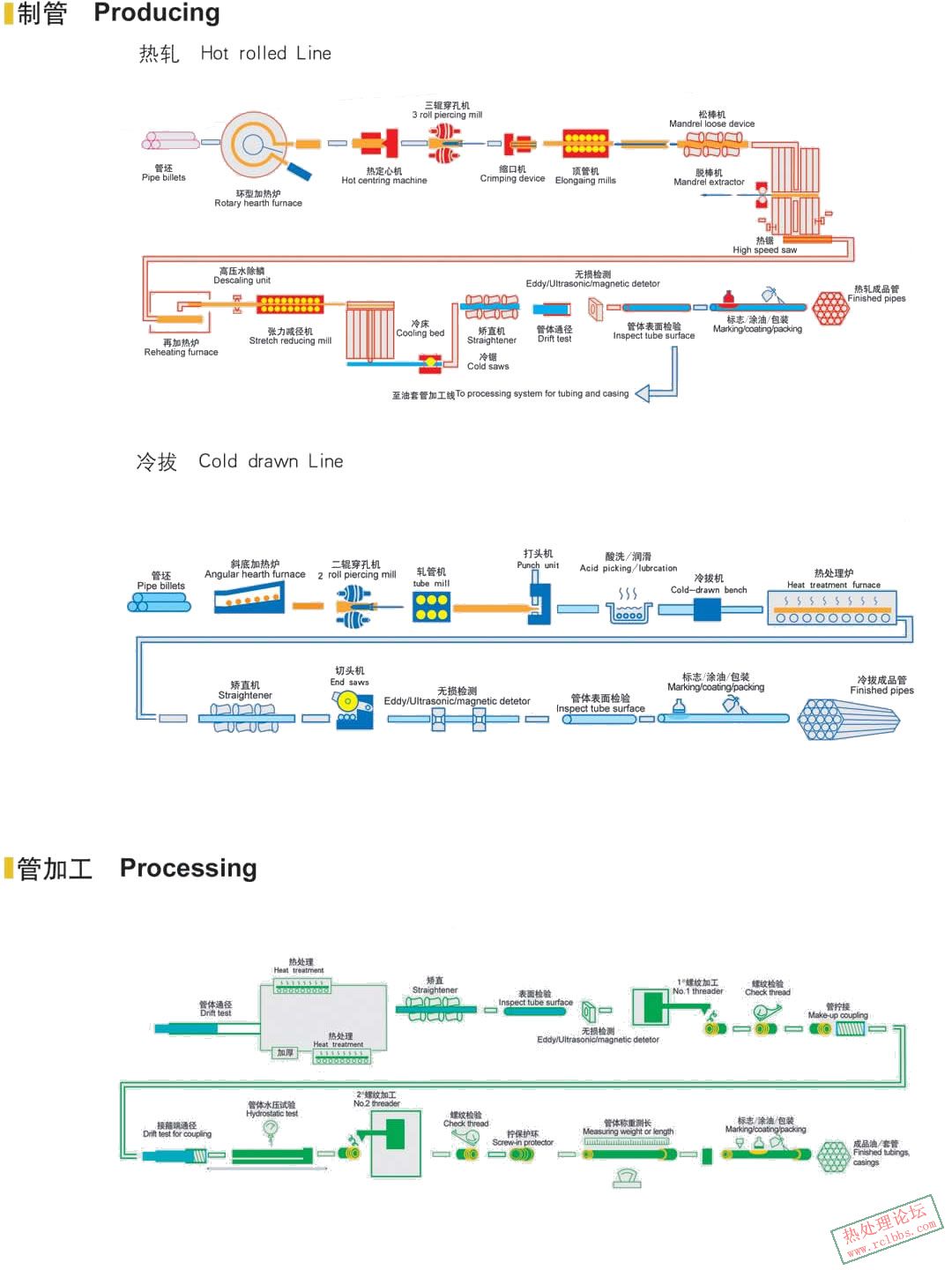

发表于 2008-8-18 08:08:17 | 显示全部楼层
无缝钢管生产工艺
无缝钢管生产可以采用热轧,冷轧,冷拔,挤压,等等工艺
热轧和冷拔流程见下图
