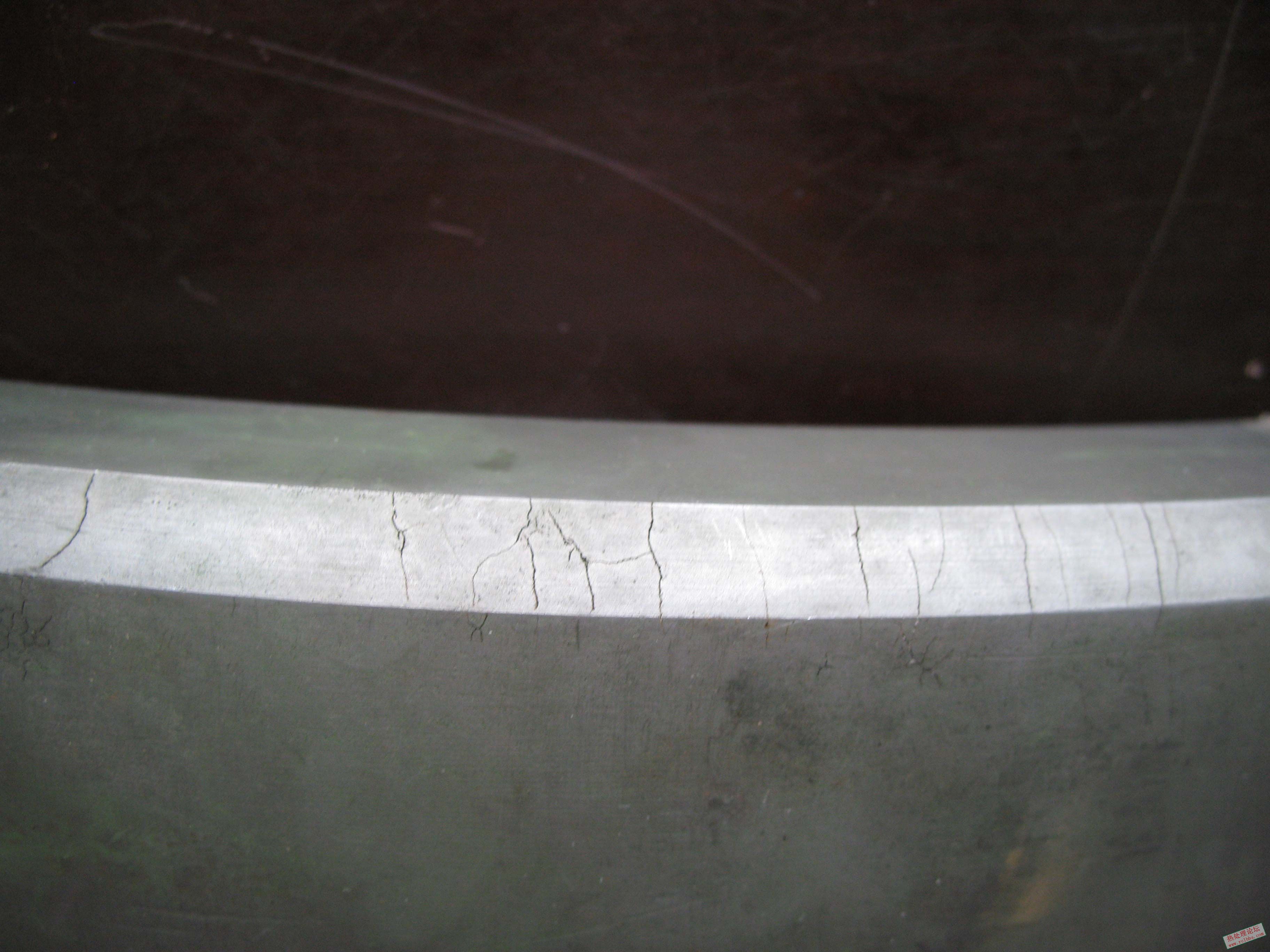

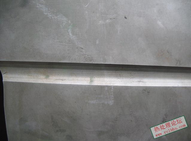

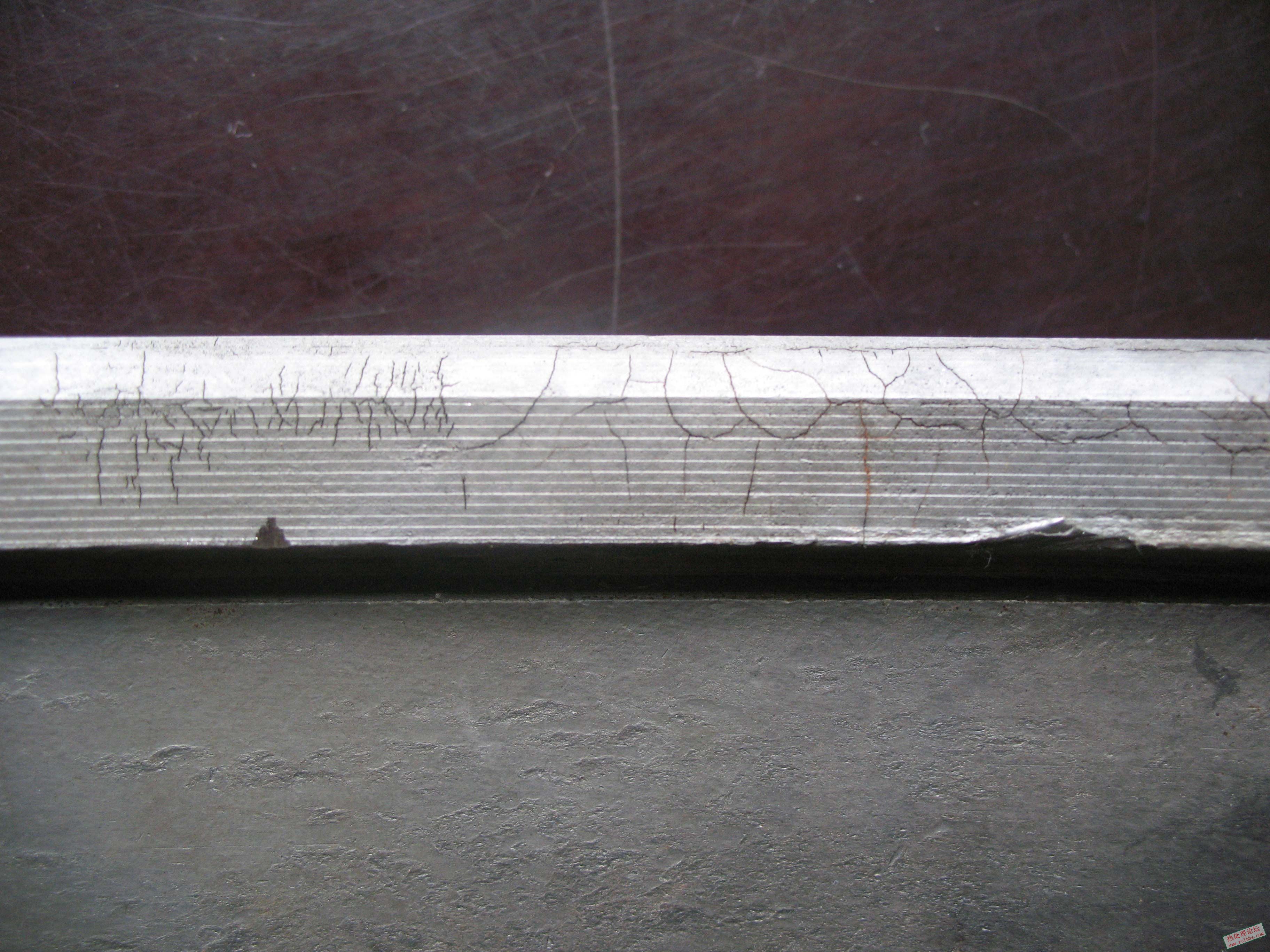

轧机轴承在使用三天后出现外圈碎裂(内圈、滚子、保持架完好),碎块硬度、组织均在合格范围,此圈热处理采用无保护气氛的贝氏体等温淬火,只在500倍下观察。网状碳化物达到2.5级,从晶界析出的碳化物看晶粒长大,锻造温度已偏高。经热酸洗后在非加工部位均出现龟裂,其余部位无异常。如图。从这些可以分析出这裂纹是热处理裂纹吗?表面由于脱碳形成拉应力造成?还是本来存在的锻造过热影响?
[ 本帖最后由 xiao鱼 于 2008-8-17 12:42 编辑 ]
倒角处的裂纹

端面处小挡边裂纹
端面处小挡边裂纹
油沟处裂纹
油沟处裂纹

发表于 2008-8-18 08:23:14 | 显示全部楼层
非加工面龟裂是由于表面脱碳形成,但是产品使用过程中碎裂是否是由于表面龟裂引起要看产品碎裂的形貌,裂纹源的具体形成部位,也可能是碳化物网状引起的碎裂.
发表于 2008-8-20 14:08:46 | 显示全部楼层
回复 1# 的帖子
从你的描述和你发的图片上看,锻造造成和热处理造成的裂纹的可能性不大,很可能是酸洗时应力没有消除,硬度不够而导致的应力腐蚀开裂,是应力和腐蚀共同作用的结果。因此,防止应力腐蚀开裂首先要消除应力,其中较好的方法是进行消除应力退火。
发表于 2008-8-20 20:47:34 | 显示全部楼层
应该不是热处理裂纹,应该做个金相分析一下
发表于 2008-8-20 22:13:43 | 显示全部楼层
非加工部位出现裂纹,应该和前期的热处理有关,你采用无保护气氛贝氏体淬火,表面脱碳会造成龟裂
签到天数: 13 天
发表于 2010-12-27 17:07:33 | 显示全部楼层
尽管采用无保护气氛加热,但工件由于氧势达不到,仍然导致工件脱贫碳,导致龟裂是难免的。
