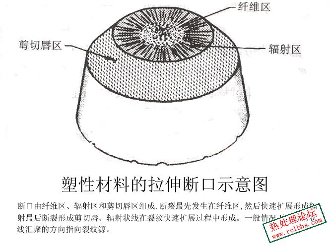

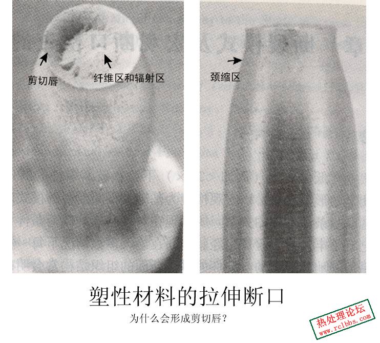

第一种断口是检测中最常见的断口,特别是调质后的试样,因为塑性好,剪切唇更明显。

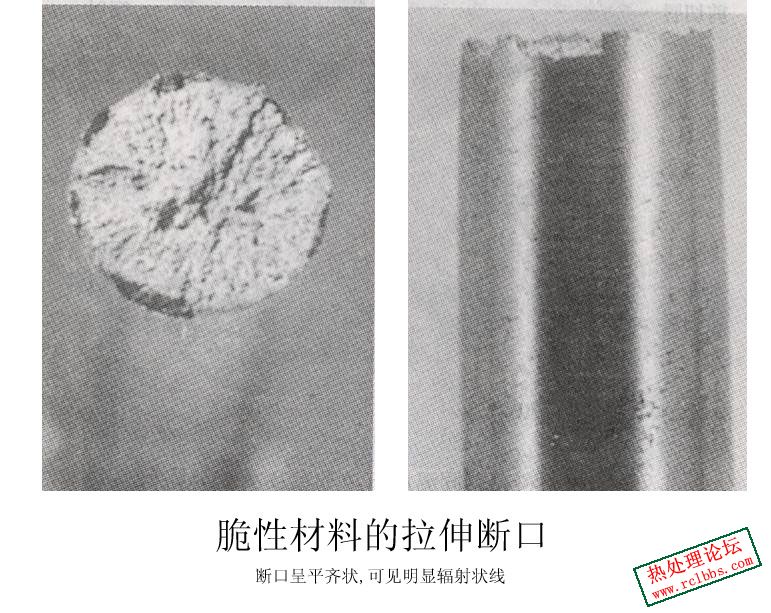

第二种断口属于脆性断口,在我们的试验中,在铸件中常见,未热处理好或试样有严重缺陷。

第二幅图是很常见的杯--锥状断口哦
