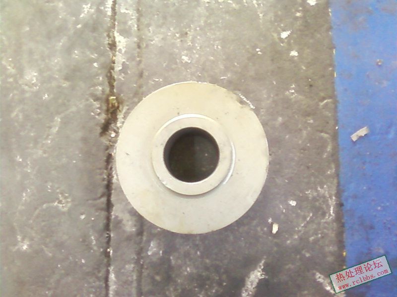

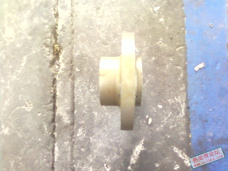

这种形状的零件高频怎么干好呢,材料是30CrMnSI,圆盘直径130MM,厚度15MM,内孔直径44MM,要求130MM圆盘高频淬火,硬度35-45HRC,大家有什么好办法吗?

发表于 2008-8-18 12:33:30 | 显示全部楼层
采用同时加热,注意感应器做窄一点。
 楼主| 发表于 2008-8-18 12:39:51 | 显示全部楼层
我已经试过这种方法了,是2圈的感应器,只把圆盘直径由外向里10MM加热到淬火温度了,再往里温度就很低了,有820度左右,这样干满足不了要求的,要求整个圆盘淬硬。
发表于 2008-8-18 12:46:44 | 显示全部楼层
高频淬火的硬度要求不高啊,直接淬火回火就可以达到这个硬度啊。
 楼主| 发表于 2008-8-18 13:03:15 | 显示全部楼层
35-45HRC是回火后的硬度,490正负20度回火,淬火后不小于45HRC,
 楼主| 发表于 2008-8-18 13:09:25 | 显示全部楼层
这个零件是先调质过的硬度25-30HRC,高频工序后内孔要铣花键的,圆盘要磨。
签到天数: 809 天
发表于 2008-8-18 13:11:34 | 显示全部楼层
是不是把上下两面和外圆面同时淬硬。
我认为感应器可以做成这样:横截面成音叉状,平面呈扇形,圆盘放在音叉里旋转加热,然后取出淬火。相当于把一个平面感应器弯成U字型。
 楼主| 发表于 2008-8-18 13:16:06 | 显示全部楼层
同意楼上朋友的办法,用这个方法应该可以满足要求。是圆盘全部要淬硬的。
 楼主| 发表于 2008-8-19 12:48:10 | 显示全部楼层
通过朋友提供的办法,已经做了,零件硬度有48-51HRC,满足了工艺要求。谢谢大家。

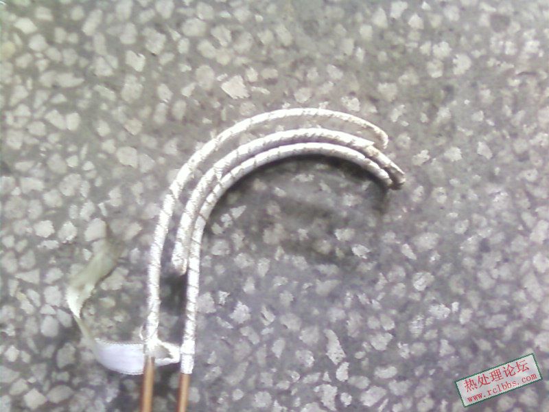

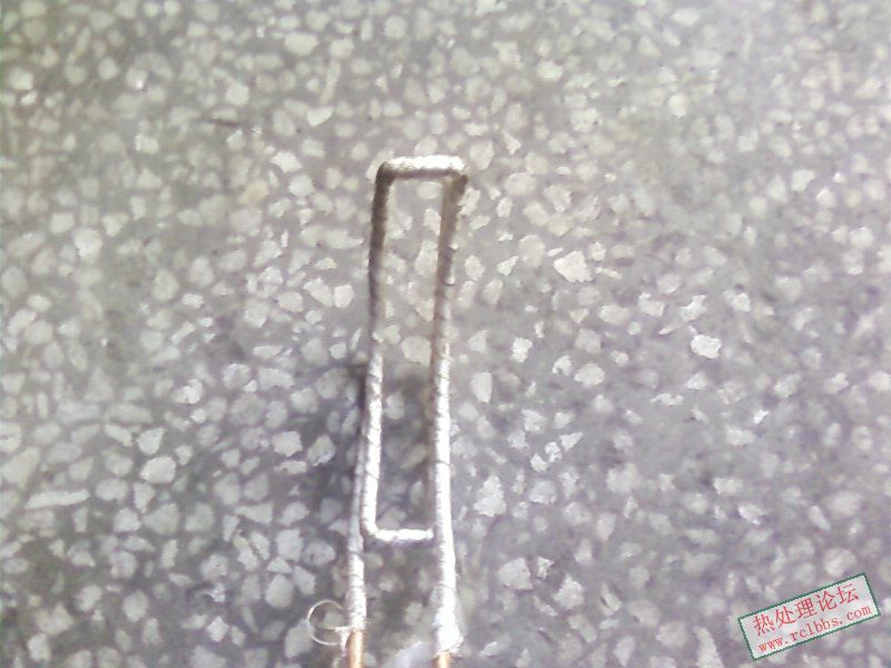

 楼主| 发表于 2008-8-19 22:21:37 | 显示全部楼层
这是为干这个零件而作的感应器,大家看下。
