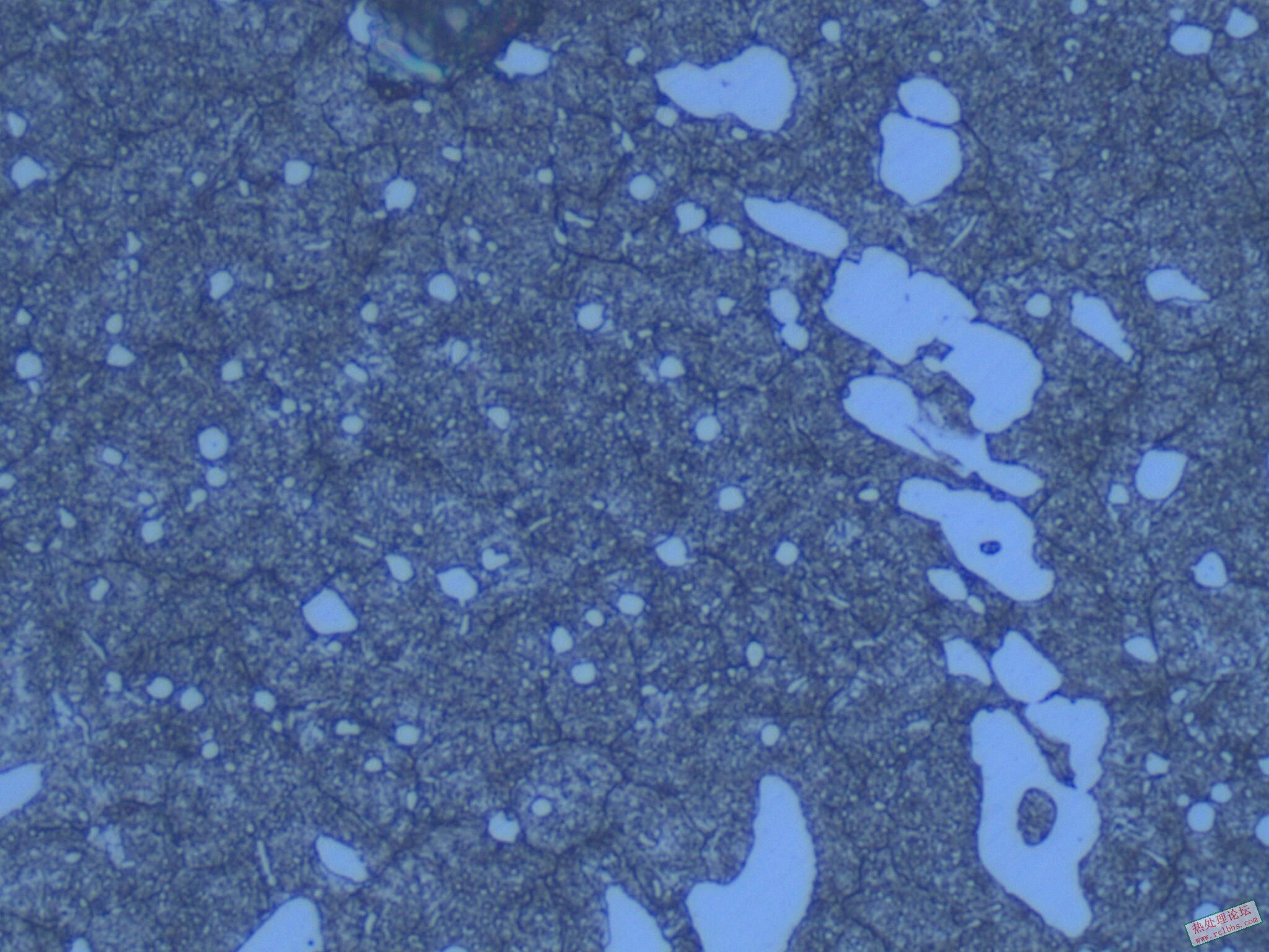

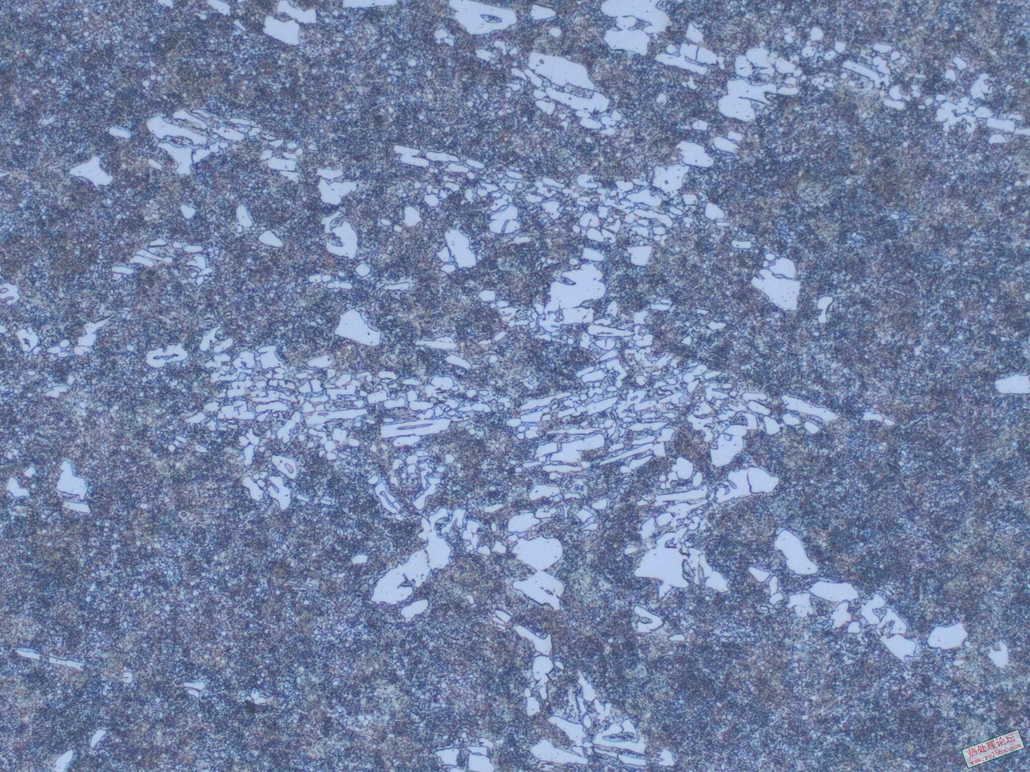

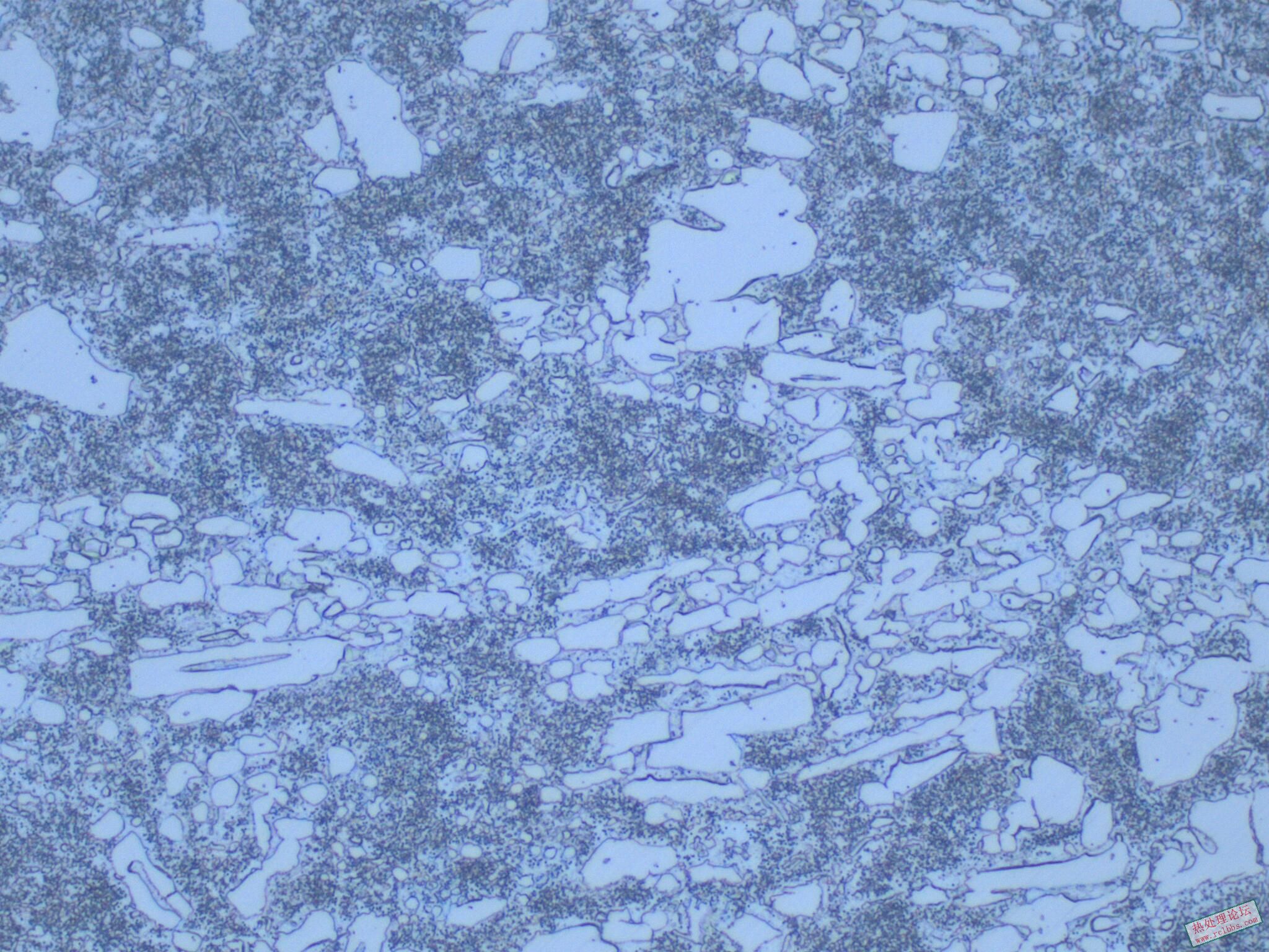

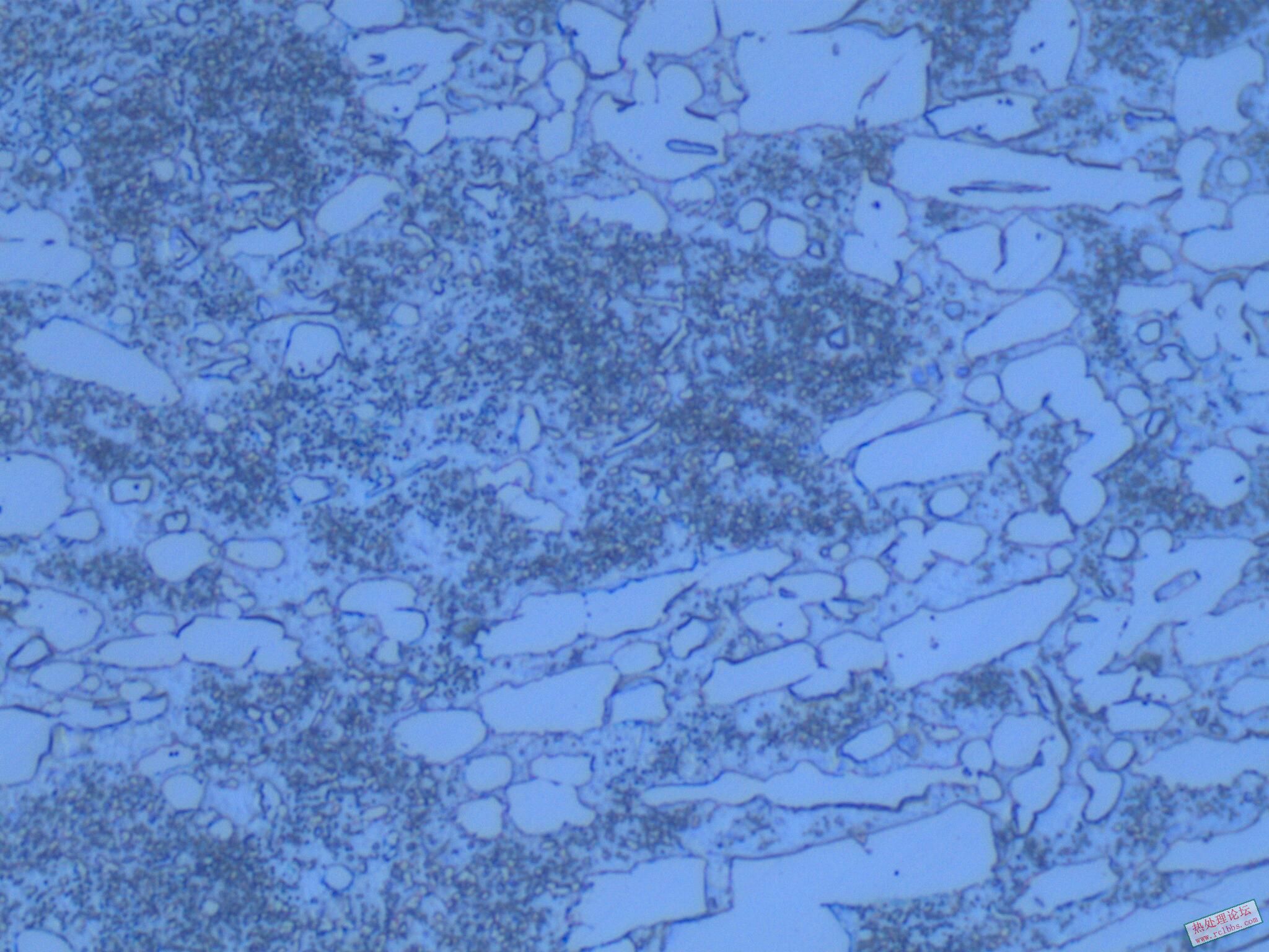

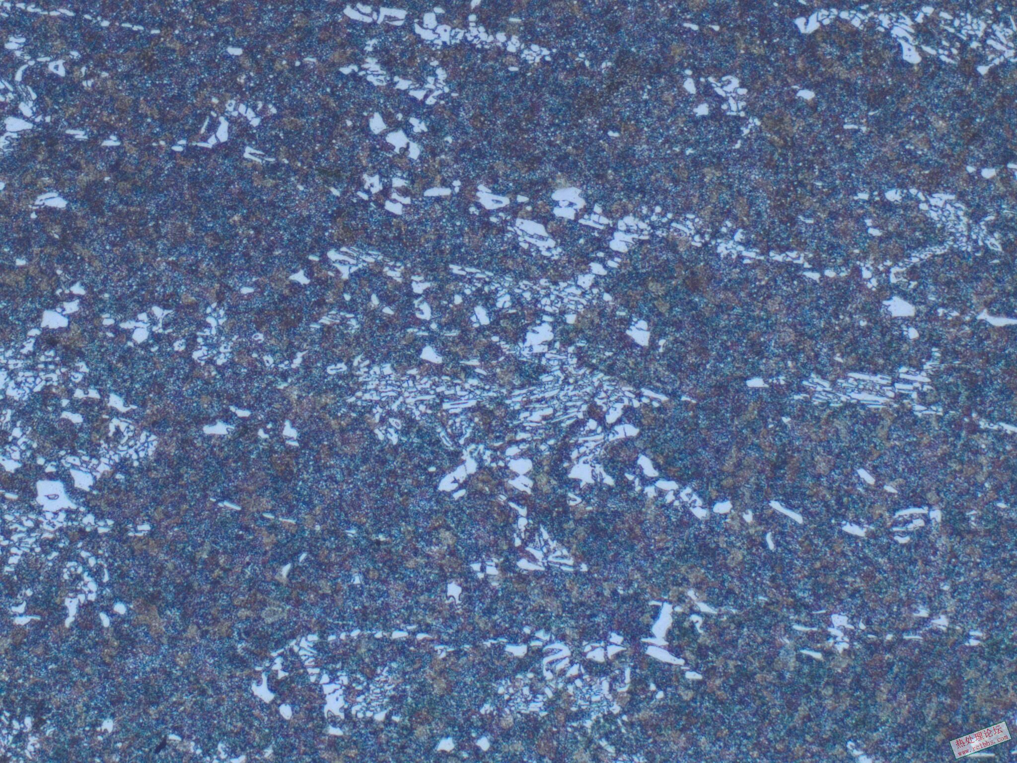

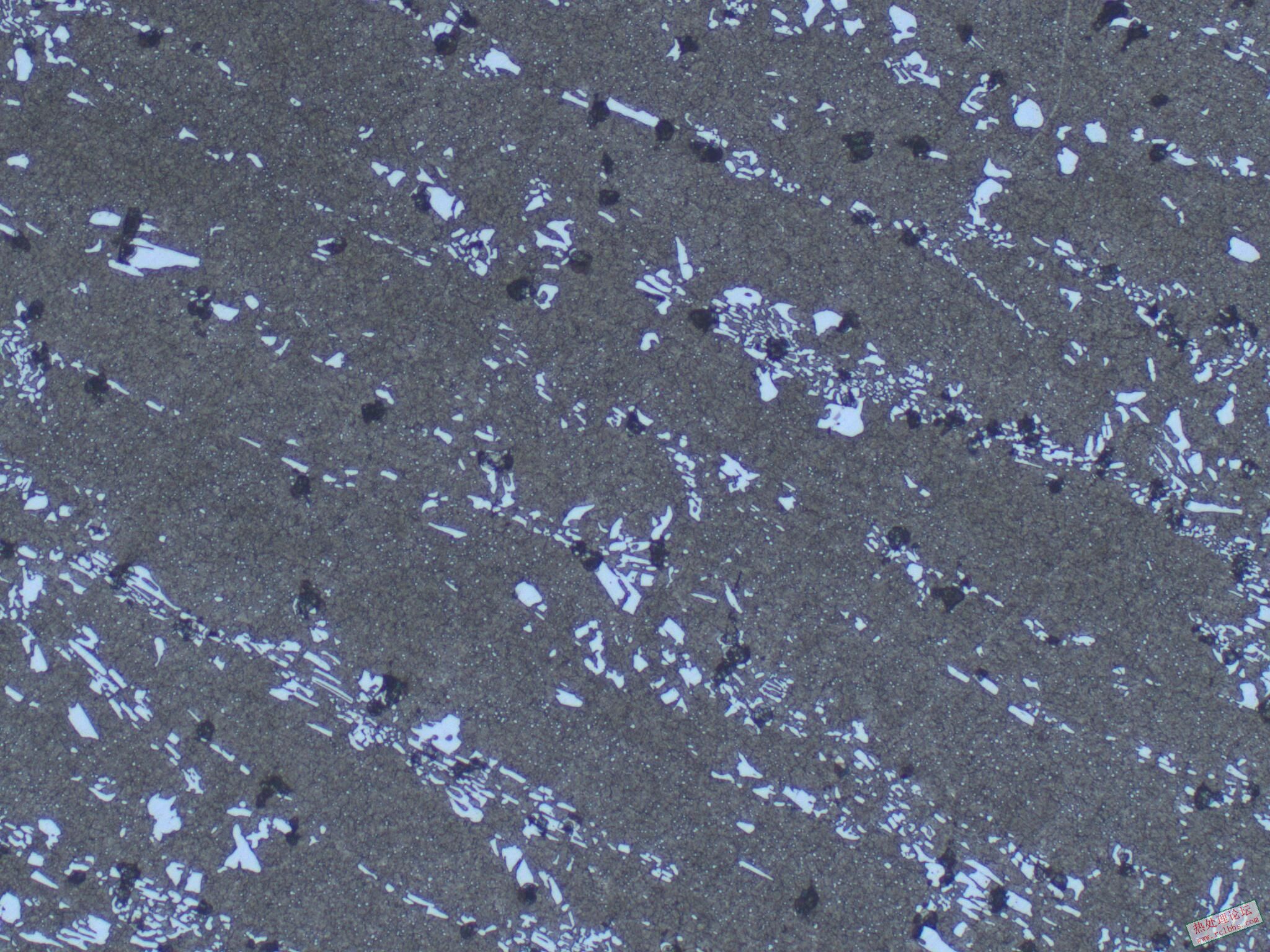

最近做的SKD11,晶界看起来很明显,是不是过热了?我的是1030度淬火
100倍和200倍照片上的黑块是脏物 (水平有限,献丑了)
100倍
100倍
200倍
200倍
500倍
500倍
1000倍
1000倍
发表于 2008-8-18 23:41:50 | 显示全部楼层
回复 1# 的帖子
如果侵蚀时间 条件等正常的话(3-4%硝酸酒精,室温25℃左右时1min),这样的组织(晶界清晰可见,残余奥氏体较多)应该是回火不充分的表现吧。
 楼主| 发表于 2008-8-19 09:03:42 | 显示全部楼层
回复 2# 的帖子
比较难侵蚀,时间可能不止1min。这个做了2次高温回火(500度)

发表于 2008-8-19 09:14:07 | 显示全部楼层
回复 1# 的帖子
還可以  並未過熱.
高低倍率 用不同浸蝕程度.  高倍率 輕蝕.

 楼主| 发表于 2008-8-19 11:12:46 | 显示全部楼层
回复 4# 的帖子
那是否像2楼霍老师说的那样,回火不充分呢?
发表于 2008-8-19 11:48:11 | 显示全部楼层
碳化物太严重了吧,应该是材料本身存在有问题!

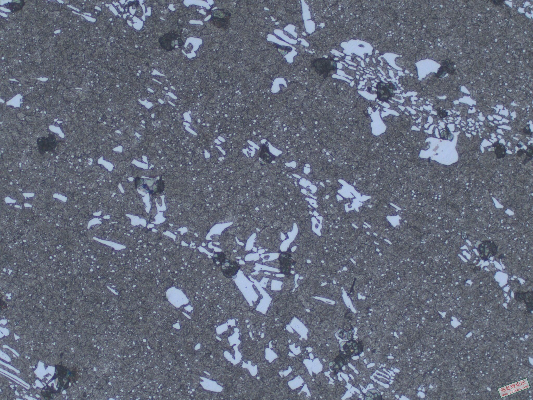

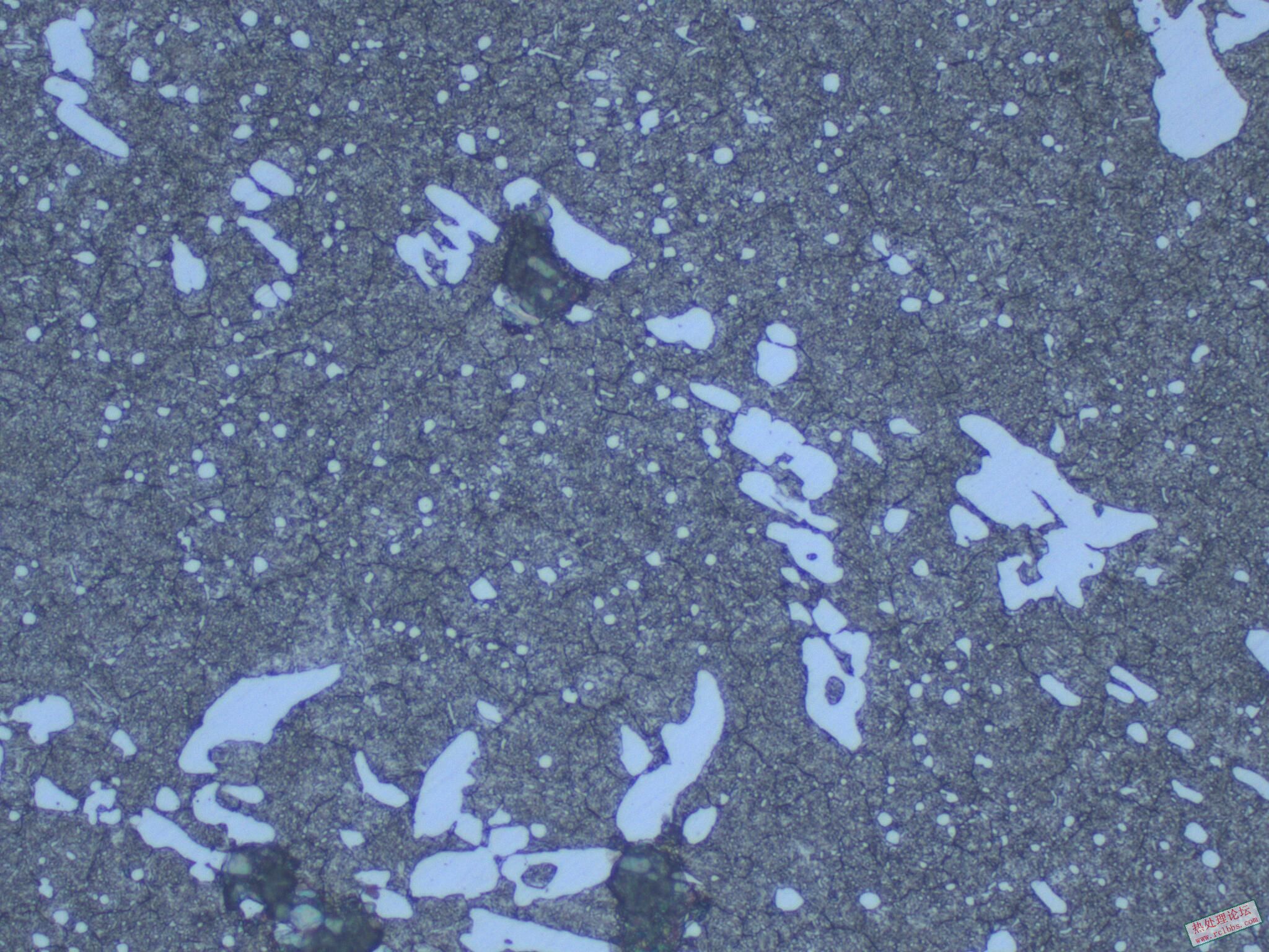

 楼主| 发表于 2008-8-19 12:08:32 | 显示全部楼层
回复 6# 的帖子
碳化物状态不好,发几张这个的原材料状态看看

发表于 2008-8-19 17:44:08 | 显示全部楼层
回火不充分,应有白色(黄色)区域,图上看不到;晶界清晰,是腐蚀浅(时间不够)的原因;也看不到有网角堆积现象,过热的倾向不大。看来还是原材料的问题了。
 楼主| 发表于 2008-8-20 08:39:48 | 显示全部楼层
回复 9# 的帖子
楼上老师,你看这个原材料对其进行评级,是否符合标准?
发表于 2008-8-20 09:39:57 | 显示全部楼层
应该不是skd11
估计是国产料,碳化物粗大,分布不均,成链条式连接。原材料太差。

发表于 2008-8-20 12:42:28 | 显示全部楼层
觉得你的材质有问题吧,正常情况下SKD11的晶界不会如此明显的,而且晶粒也有一点偏大。

发表于 2008-8-20 17:32:33 | 显示全部楼层
回复 10# 的帖子
SKD11对应国产材料为Cr12MoV,国内检验标准为GB/T1299-2000《合金工具钢》,共晶碳化物检验按GB/T14979-1994 《钢的共晶碳化物不均匀度评定法》,合格与否取决于原材料的直径大小,GB/T1299标准上都有规定(上述标准本论坛上都有)。
发表于 2008-8-20 21:21:21 | 显示全部楼层
1.材料碳化物是否合格要看材料厚度
2.晶界明显,一般是回火不足
3.过热要由晶粒度来判定
发表于 2011-12-10 08:51:48 | 显示全部楼层
晶粒度挺好,不应该过热,锻造较差!
