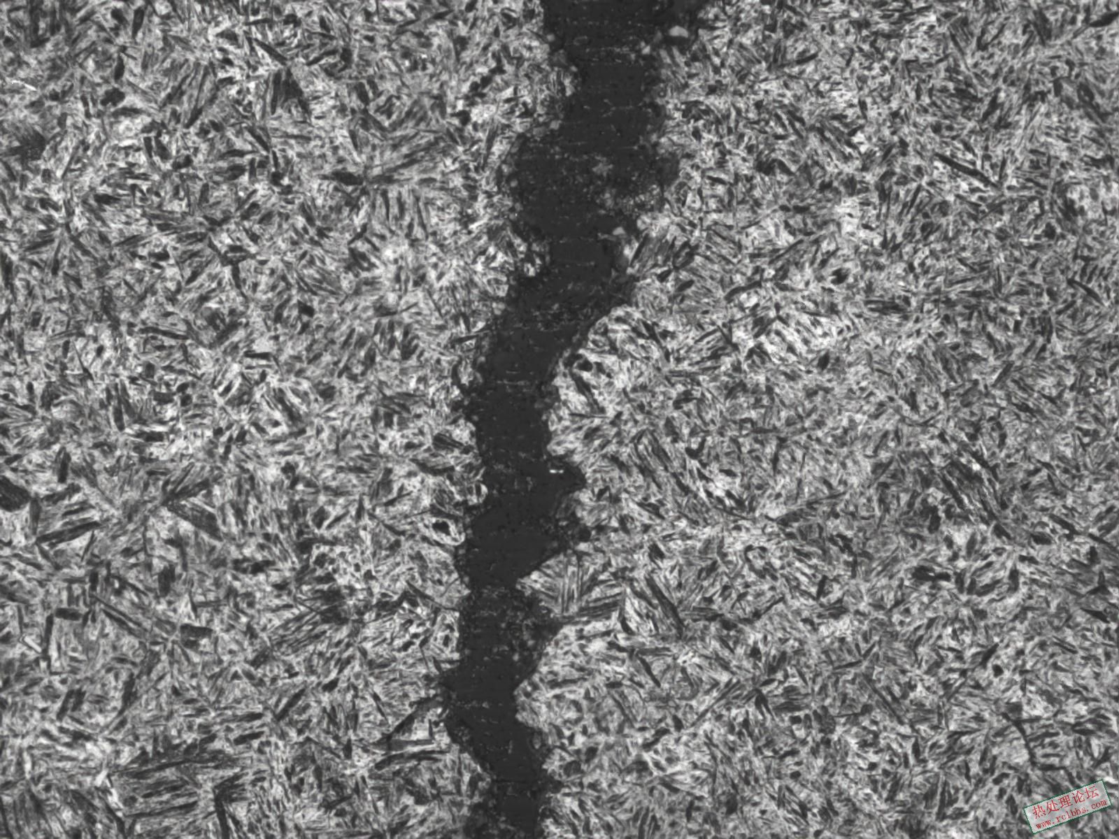

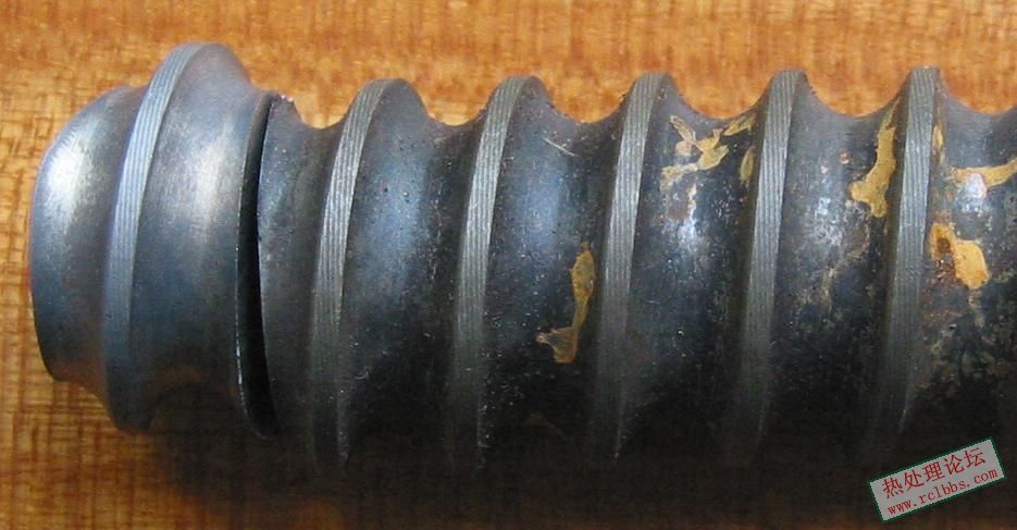

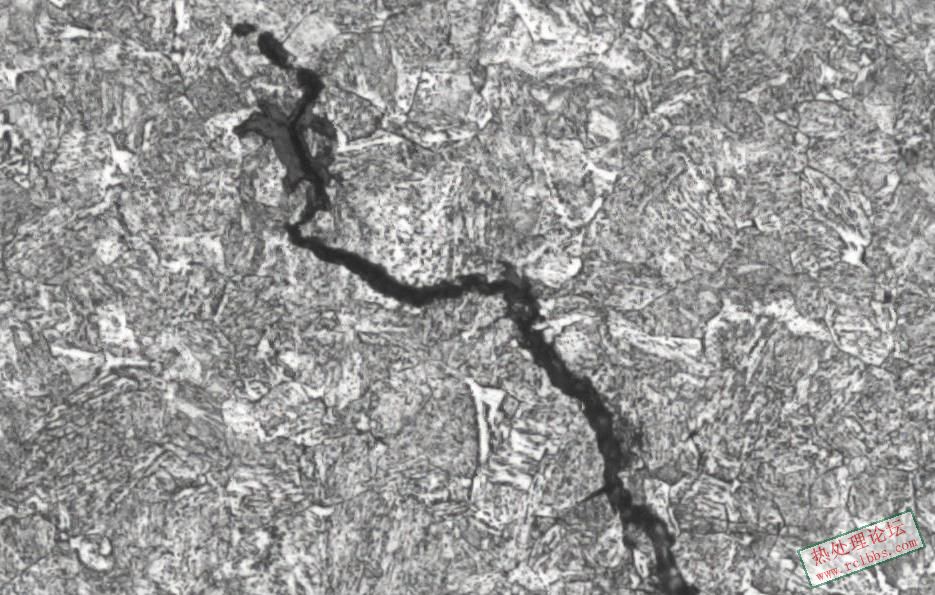

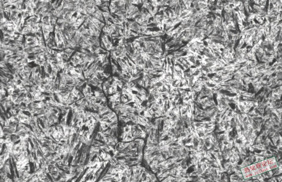

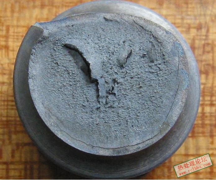

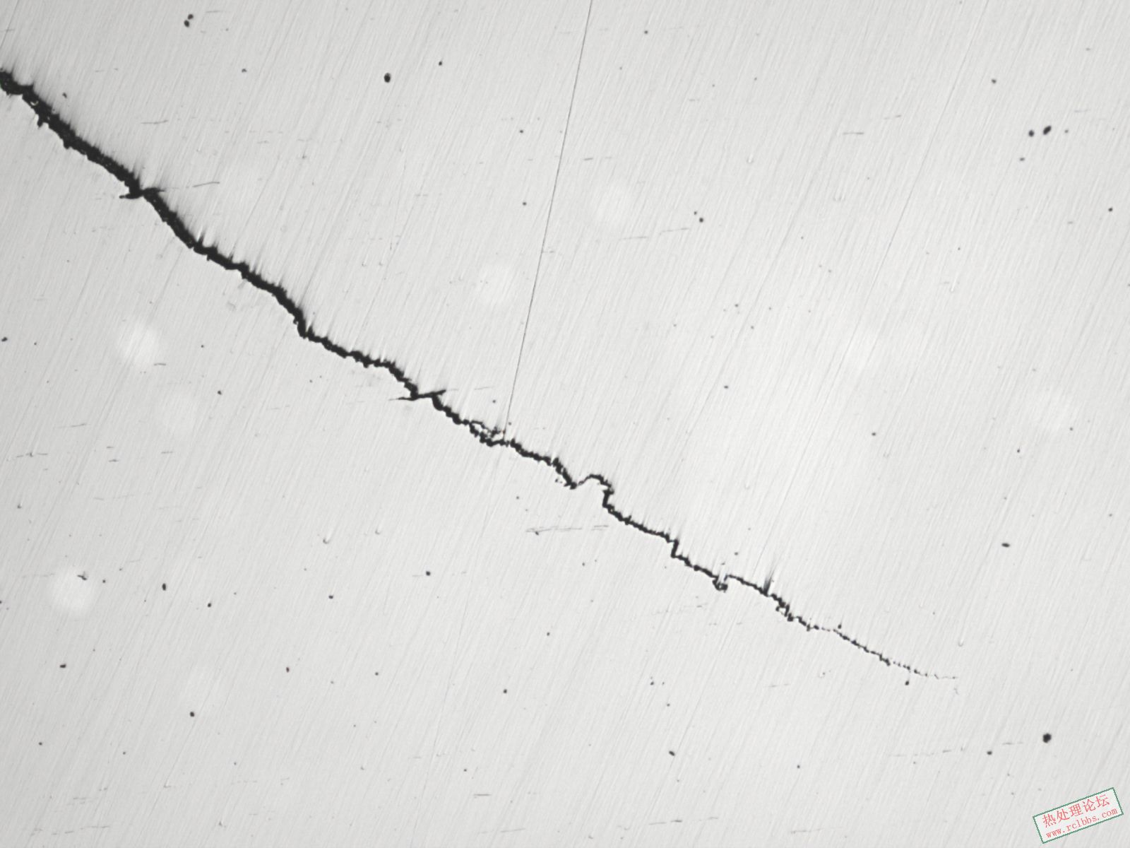

一个螺杆在渗碳、直接淬火、较直时断成两截(照片1、2)。横截面上能看到明显的多条弧裂(3),两侧组织为针状马氏体(3)尾部尖细(4),总截面取样,弧裂是斜向内延伸,尾部尖细(5、6)。试样夹杂物等级为A2.5,B0.C2.5S,D0,DS1。存在较多超粗C类夹杂物。

断裂原因就是校直工艺没有掌握好,形成过载断裂。不要去找材料或热处理主要工序的问题。

你金相图片上的裂纹是校直后产生的还是校直前都有?

断口粗糙,说明心部组织粗大,可能是有网状组织或晶粒粗大

断裂是在较直时产生的,可是较直能产生这么多分布在共析与亚共析层之间弧裂吗?我主要这点想不通?
这么多弧裂,很象是因组织差异导致的弧裂(热处理裂纹分析图谱书里说的那种典型的渗碳件的弧裂)。
