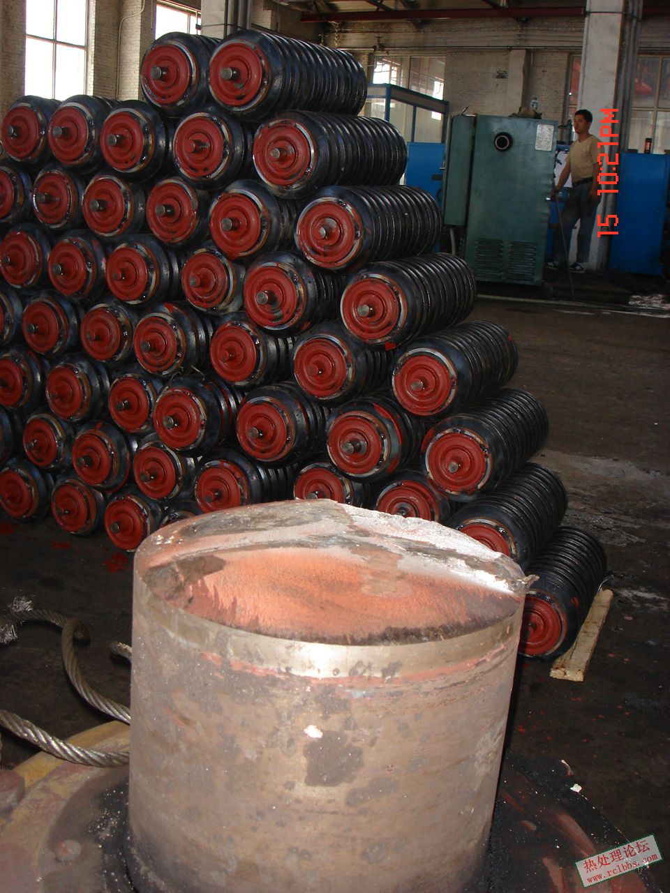

我单位传动轴240mm粗、在使用5个月后断裂、请帮忙看看
45号钢

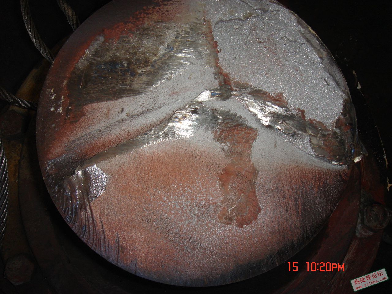

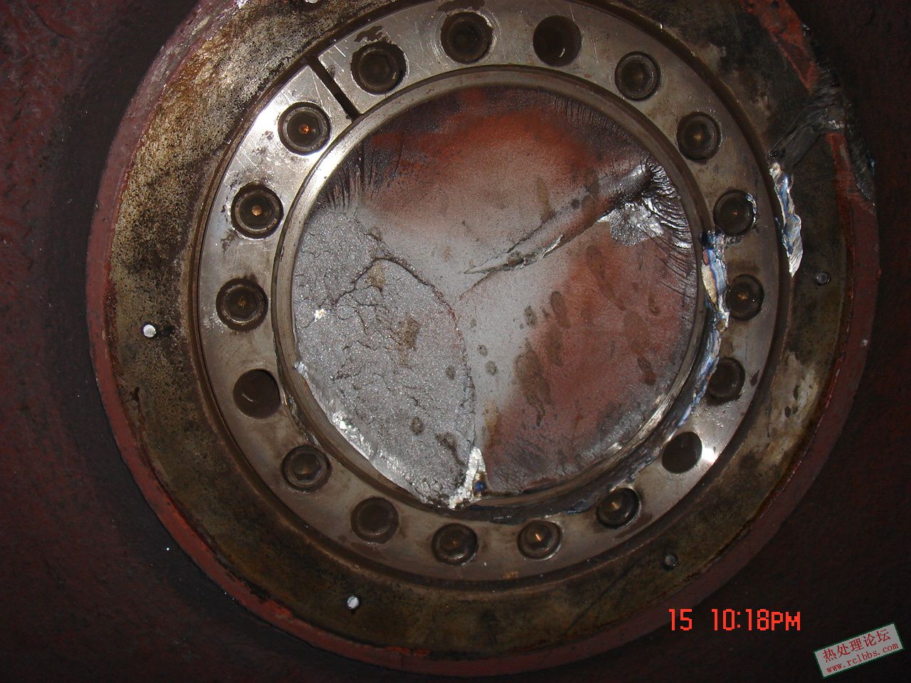

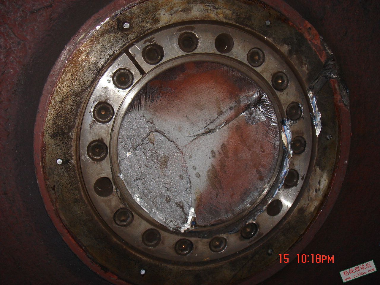

按你发上来的图片只能说明是一个疲劳断裂的断口,可以找到裂纹源。不能分析造成的原因。

断口上红颜色部分为断裂源,而且裂纹从两侧产生,推测受力为双向弯曲

这个图片很难分辨,太黑了。
拍一些清晰的图片上来

从断口看,裂纹源出现在这个位置,然后疲劳扩展到红区(氧化),如果有条件可以对该区域做SEM看看,再切片看金相组织,看有无刀伤导致的局部脱碳。个人愚见,不足为凭,就喜欢说说,看专家们怎么说吧 :victory: :victory:
表面裂纹源
表面裂纹源
