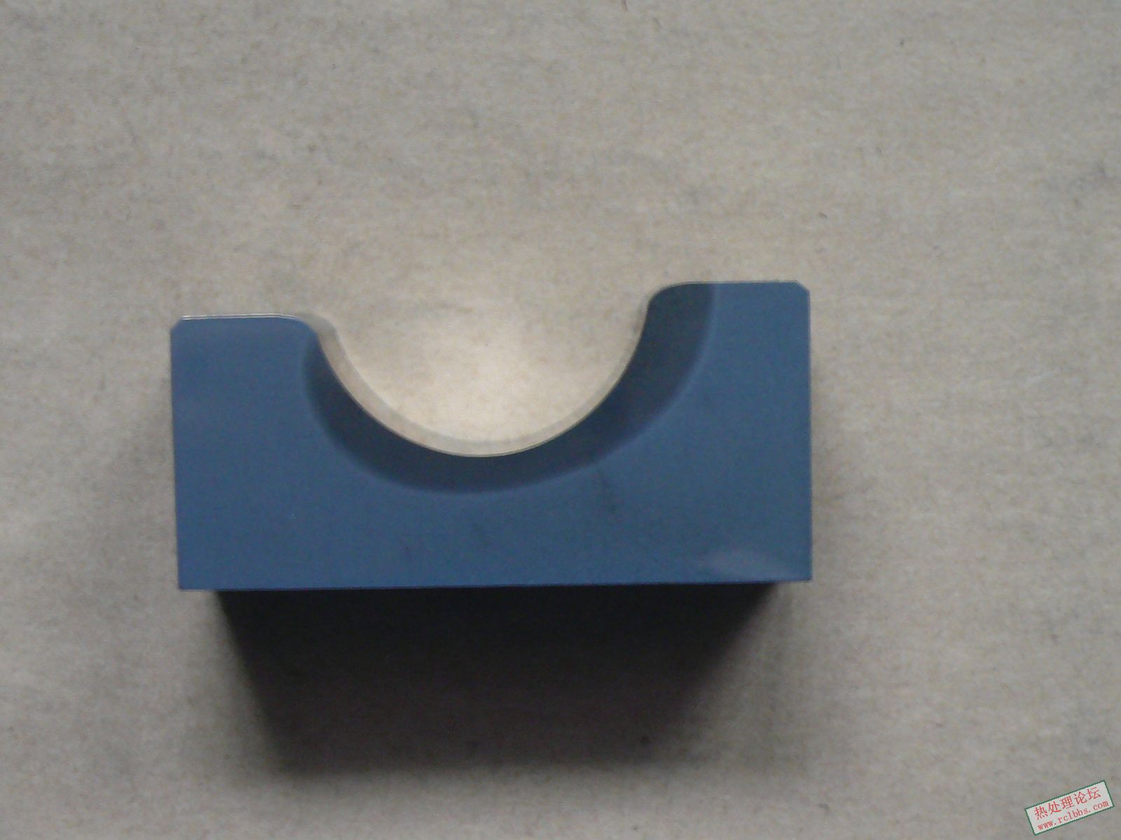

 楼主| 发表于 2008-8-21 19:59:44 | 显示全部楼层
这就是试样的图片,基体有四条裂纹,淬硬层有三条裂纹图片上看不请
