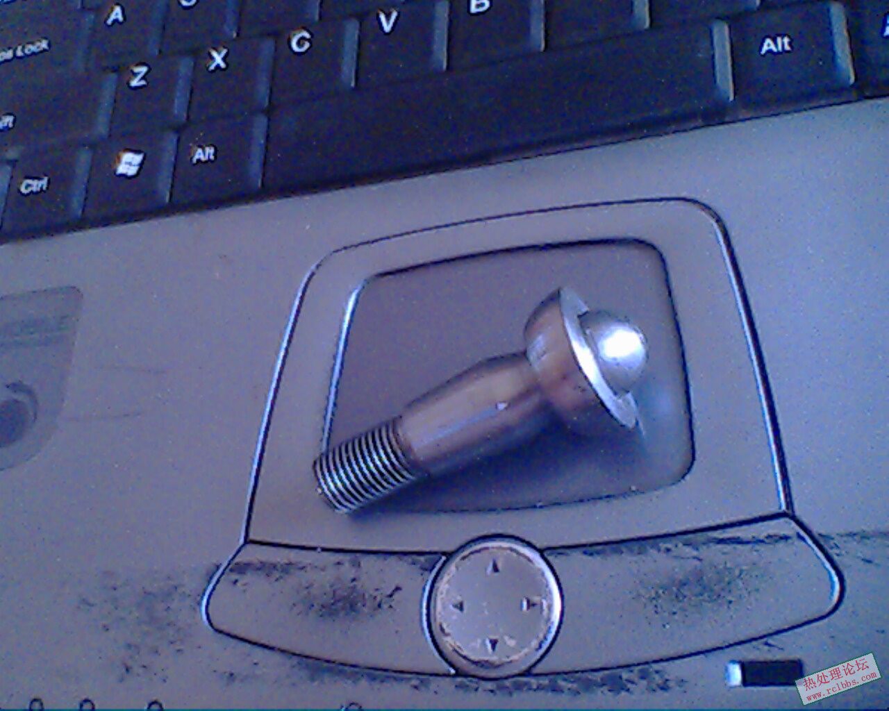

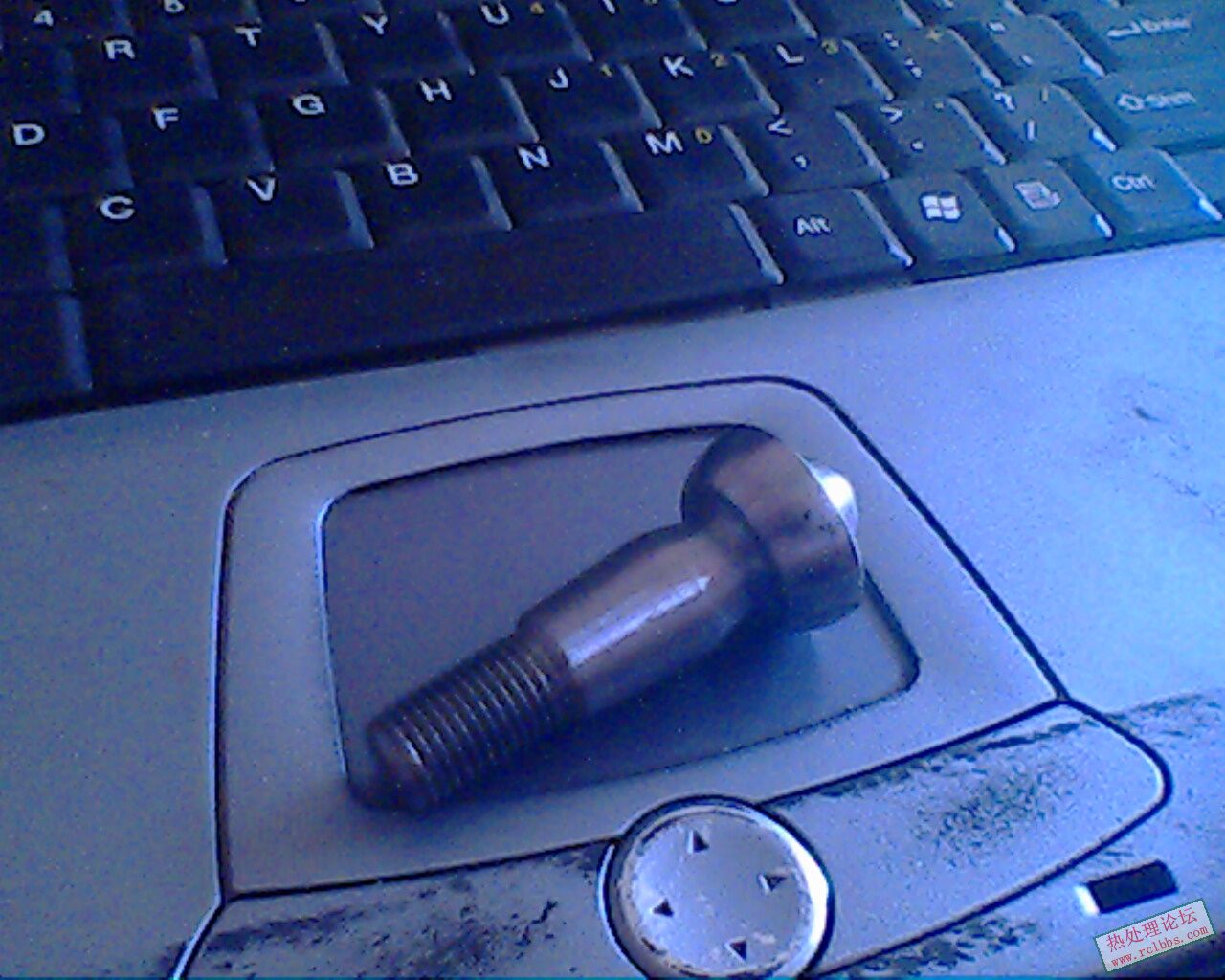

球头销零件感应淬火的硬化层深度、范围和表面粗糙度的要求越来越精确和严格,此零件采双圈感应器感应淬火,虽经调整各种工艺参数,但表面粗糙度总有30%超标,就教有何较好的方案?如感应圈设计、感应淬火工艺或采用惰性气体保护….等

 楼主| 发表于 2008-8-21 19:54:00 | 显示全部楼层
回复2
1.球头销的球头和锥柄是冷挤成形,冷挤后调质处理,以提高球头销的整体强度,再经过车和研磨以后,对球部和过渡锥颈进行感应加热淬火。
2.检查预处理组织,由其是表面状况为调质组织并无异常,光洁度很好。
3.感应淬火硬化后表面硬度、硬化范围及层深、金相等级皆合格。客户要求表面不可喷丸、研磨,也就是感应淬火硬化,低温回火后的表面粗糙度有部分超标。
是否有较佳的工艺?

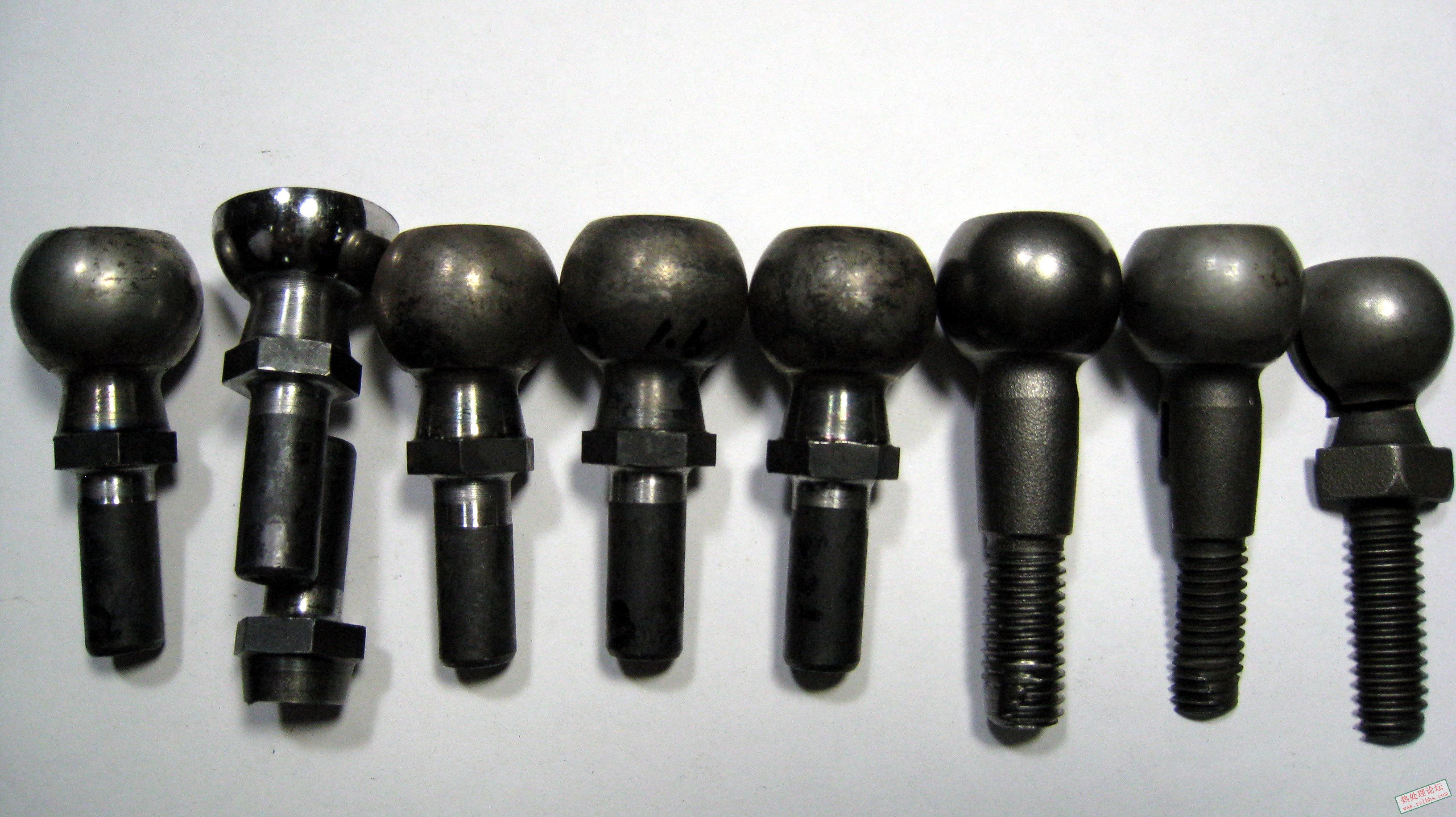

发表于 2008-8-22 11:46:40 | 显示全部楼层
是这种球销么?确实有难度
发表于 2008-8-22 16:33:59 | 显示全部楼层
回复1# 的帖子
建议:首先分析粗糙度超标是由于原始组织引起还是感应淬火引起,你的粗糙度超标是整个零件还是部分位置?如果是部分位置是否与你的感应器有关,如果是5楼所示零件,我认为双圈感应器是会造成部分区域过热的。这种产品多半是批量生产,你能否采用仿形邻近感应同时加热方式。
