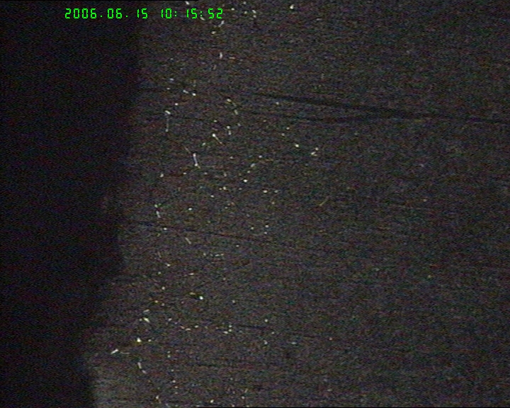

图中炭化物对零件使用性能有何影响
发表于 2007-3-19 18:18:59 | 显示全部楼层 |阅读模式
显微硬度计下400*图片
发表于 2007-3-20 19:19:00 | 显示全部楼层
没有太大的影响,碳化物量倒比较多,但形态不算差,颗粒状碳化物+块状碳化物,有沿晶界分布的趋势(按重载标准在3级,汽车齿轮标准在4级左右),作套筒用应该没问题。

发表于 2007-3-20 10:30:15 | 显示全部楼层
碳化物是不是只有表面一层?有点成网了.
 楼主| 发表于 2007-3-20 18:37:48 | 显示全部楼层
就表面一层,不超过0。4MM,看上去有点成网,但对实际使用效果心里没底,所以向各位求助,我做的不是轴承,是链条套筒
发表于 2007-3-20 18:58:10 | 显示全部楼层
级别在四级以内,可以用(按照国标)

发表于 2007-3-21 20:38:13 | 显示全部楼层
回复 #1 yan2000531 的帖子
4级以内都合格,影响不大.

发表于 2007-3-22 09:17:05 | 显示全部楼层
您这应该是井式炉渗碳的照片,就使用情况来看,问题不大!

发表于 2007-4-6 16:16:52 | 显示全部楼层
是什么材料?什么炉子中加热淬火
 楼主| 发表于 2007-4-6 18:52:26 | 显示全部楼层
20CRMO,井式炉渗碳,网带炉淬火

发表于 2007-6-6 15:47:29 | 显示全部楼层
你这是轴承钢吧,看图片是在表面,这是淬火增碳,你的保护气氛里的碳含量太高.
