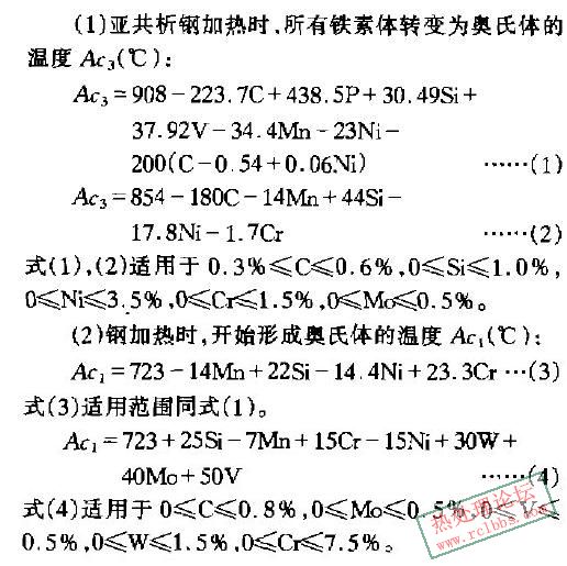

发表于 2008-8-27 10:48:51 | 显示全部楼层
不同牌号的材料两个温度不同
相同牌号成分有差别的两个温度也不同
具体根据成分算两个温度的经验公式见附件
发表于 2008-8-27 11:13:42 | 显示全部楼层
回复 10# 的帖子
这公式哪里找的啊 材料科学基础 还是固态相变啊

发表于 2010-12-5 14:14:13 | 显示全部楼层
这是个经验公式,但不知准确度如何?
签到天数: 783 天
发表于 2010-12-8 13:39:07 | 显示全部楼层
经验公式就是供我们参考的,无论谁总结出来的经验公式都有误差,就如同没有包治百病的药一样

发表于 2011-3-7 13:52:37 | 显示全部楼层
我看了下公式,我发现我们厂的材料,没有一个是在公式给的范围之内的,还有别的公式吗?
Cr的含量都超过了 在3%左右的 Mo也在0.5-1.0%左右的
