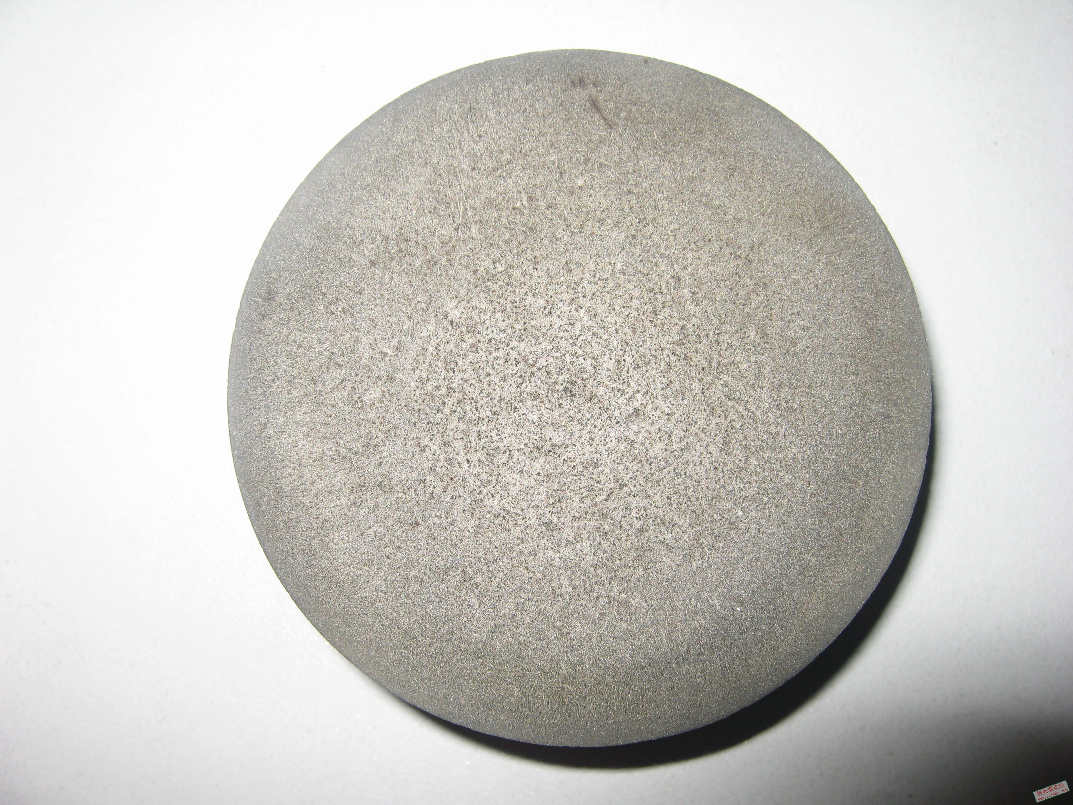

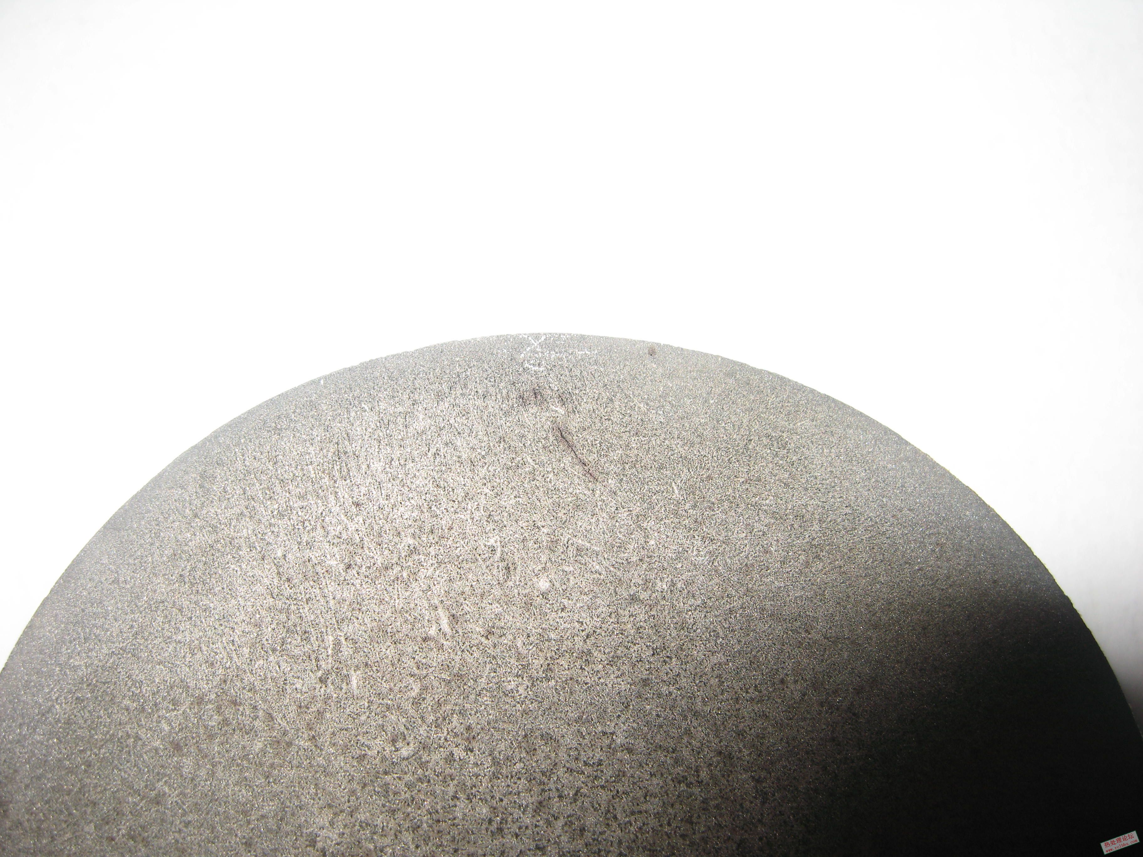

请看照片,外径61mm,钢材宏观照片,发现裂纹!请讨论裂纹产生的原因和如何防止!谢谢!

光靠图片没有办法分析的啊?什么材料?怎么产生裂纹?
发表于 2008-8-22 17:56:02 | 显示全部楼层
什么材质,在什么条件下出现裂纹?热处理开裂还是轧制裂纹?焊接裂纹?....
发表于 2008-8-22 18:20:00 | 显示全部楼层
请问你这是做低倍了吧?看图片有点疏松,此纹象是材料缺陷翻皮。你没有说清楚,只是推测,不知对否!

在原材料检验之中,经常出现这样的问题,不称其为裂纹,不论是什么材料,由于照片原因,也许是皮下气泡,也可能是翻皮,属于冶金缺陷。

这是材料进货检查时发现的,检查低倍——这是钢材制造过程的缺陷,呵呵,楼上说的很对,称其为裂纹是不对的!
但是因为我对轧钢过程不是很了解,想知道这种缺陷的原因,是不是批量的,因为我们的钢材是要锻造的,这样的缺陷影响接下来的锻造吗?
发表于 2008-8-22 22:16:37 | 显示全部楼层
存在此缺陷的棒料,在锻压过程中极易在表面出现开裂现象,但开裂是好事情呀,对于比较轻微的缺陷,如果没有引起开裂保留到成品中,危害更大。

关键是你抽检时的取样位置,可以间隔一定距离切片检验,会发现逐渐减轻甚至消失。对于有问题的部分,可以通知钢厂,对这样的缺陷,是在浇铸钢锭过程中产生的,钢厂没有不认的。你的损失也可以降低到最小程度。
是翻皮还是皮下气泡,可以通过观察缺陷内是否存在氧化皮来决定,从照片看,翻皮的可能性大些。请验证。

是裂纹,而且具有方向性,应该是在轧制的过程中形成的。
发表于 2008-8-23 21:01:10 | 显示全部楼层
建议将小裂纹切取下来,然后掰开,从裂纹中间切开,看金相。
另外将大裂纹切取下来,用液氮掰开然后做扫描,观察其裂纹形貌,原因就出来了。(*^__^*) 嘻嘻……。 简单。

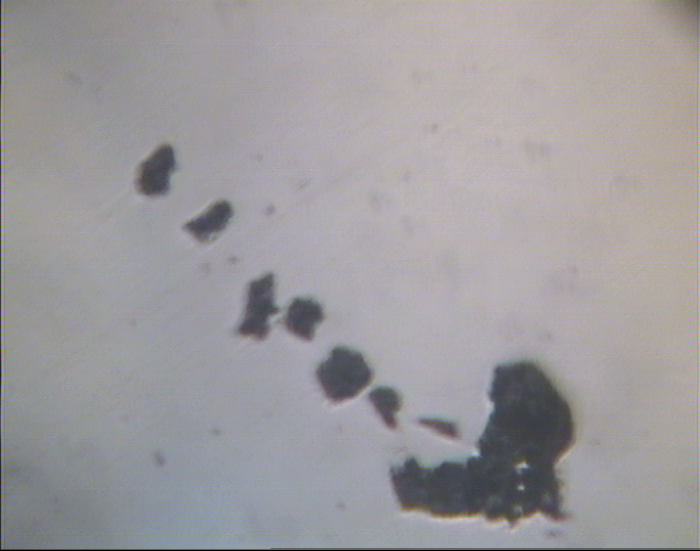

下面是缺陷处的非金属夹杂照片

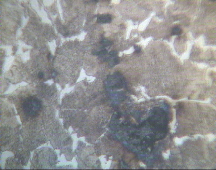

下面是缺陷处的组织照片

 楼主| 发表于 2008-8-26 14:02:04 | 显示全部楼层
根据以上的组织照片,有高手知道这是钢材的什么缺陷吗?
发表于 2008-8-26 14:36:47 | 显示全部楼层
小弟觉得图片上显示的缺陷应该是材料的残余缩孔.在棒材里面分布是随机的.可用超声检测.
