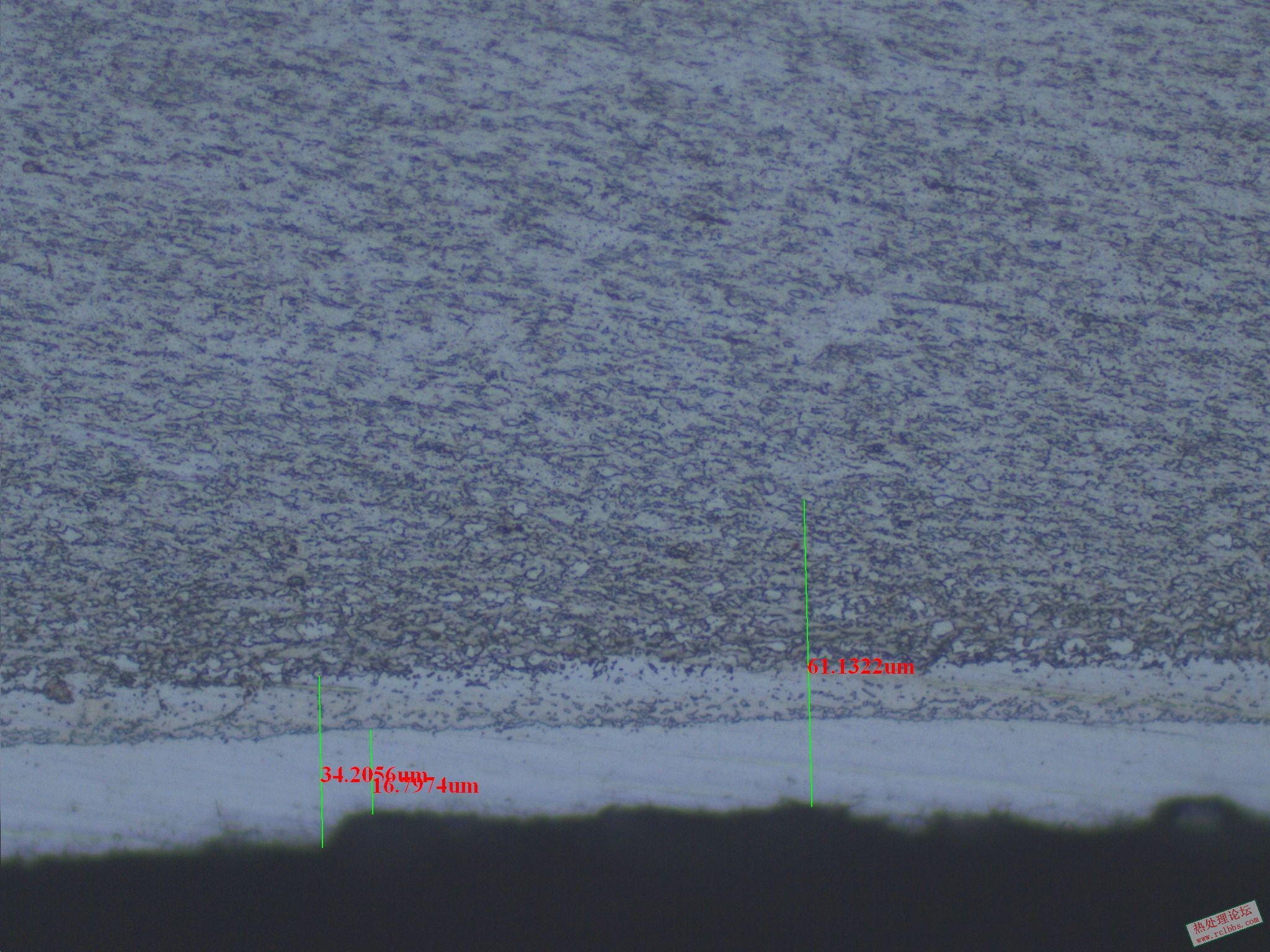

又做了一次600℃的工艺试制,硬度到400-430HV0.1,还是不合要求,白亮层到20um了,硬度还是不够。
