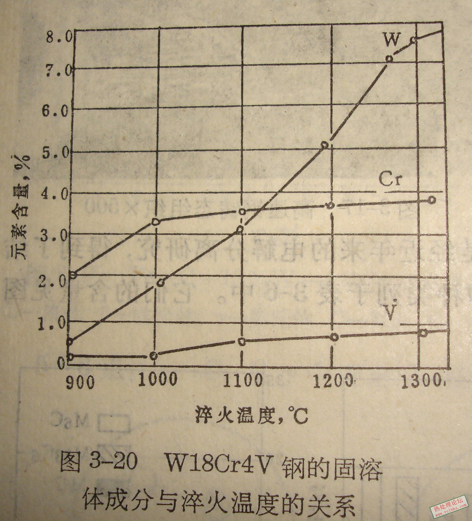

发表于 2008-8-26 22:23:51 | 显示全部楼层
对合金元素在无碳的α-Fe及γ-Fe中的最大溶解度在《热处理手册》都有,但你要的那些好像也在哪里有看到过,就是想不起来了  ,在《合金钢》中看到了W18Cr4V钢的,你看有没有一点参考价值。
stigershu + 10 感谢上传!
