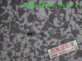

400倍心部
400倍心部

发表于 2008-8-26 19:48:40 | 显示全部楼层
看你的照片:表面是有小块状的K=3级过一点,次表层有粒状K.心部都是块状F.
你再把试块的状态说清楚.
发表于 2008-8-27 21:57:40 | 显示全部楼层
心部的应该是块状铁素体。不是碳化物
发表于 2008-8-28 19:58:44 | 显示全部楼层
心部是铁素体,心部不会生成碳化物

发表于 2008-8-28 21:32:31 | 显示全部楼层
这是淬火态吗?芯部怎么没有低M?象是正火组织
发表于 2008-8-30 14:45:00 | 显示全部楼层
楼上几为说的很有道理,表面碳化物不超级,心部存在大量铁素体。
降温过程中温度低又长时间保温会造成该现象。由于渗碳产品表面碳浓度明显高于心部,这样的他的AC线就低,在低温下保温表面还是奥氏体,心部析出了铁素体而产生的以上现象
发表于 2008-8-30 15:20:28 | 显示全部楼层
扩散阶段碳势偏高或扩散时间过短造成零件表面形成了碳化物。
可能是材料淬透性太低或零件截面过厚或淬火油冷却太慢,导致心部没有淬硬而形成大量铁素体。
发表于 2008-8-30 18:09:31 | 显示全部楼层
表面 碳化物组织符合HB5024中的6级左右,部分碳化物呈爪状,在七级。扩散层马氏体(回火马氏体)较细小,照片不是很清楚,应该在4级左右,残余奥氏体符合1级。中心组织严重不合格,存在较多的铁素体。造成这种组织的最大原因是渗碳时,碳势太高,在随后的淬火过程中冷却速度过大造成的,当然如果零件尺寸较大,也有可能产生这种现像。回答了这么多,版主加个精华帖行不?
发表于 2008-8-30 19:23:10 | 显示全部楼层
渗碳心部是铁素体+珠光体,表面碳化物多可能是碳势7有点高

发表于 2013-6-24 14:25:51 | 显示全部楼层
图片不正常,我们厂也这样做,但是 组织不是像你这样的

发表于 2009-12-19 21:05:48 | 显示全部楼层
7楼讲的准确,到位完全同意你的观点
签到天数: 164 天
发表于 2009-12-20 00:00:04 | 显示全部楼层
心部真不像20CrMnTi的淬火组织,冷却慢的话最起码也应有贝氏体,如果材料确定没有问题,我只能怀疑加热温度是否840了.
发表于 2010-1-31 05:55:54 | 显示全部楼层
表面碳化物不超级,心部存在大量铁素体。
发表于 2010-1-31 13:27:43 | 显示全部楼层
主要可能是以下几个方面引起的:
1、材料淬透性低
2、工件过大
3、淬火油搅拌不足
归结起来,都影响了工件心部的淬火曲线,造成内部析出大量的铁素体
发表于 2013-6-25 11:31:44 | 显示全部楼层
看心部组织像是正火后组织啊,铁素体很多,正常渗碳后应该是低碳马氏体啊
发表于 2013-6-26 15:13:02 | 显示全部楼层
