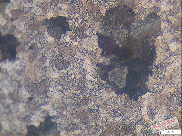

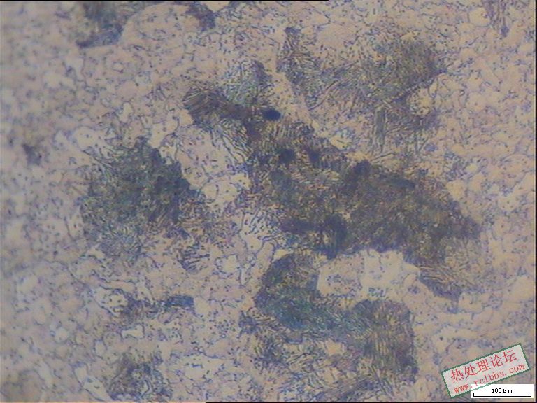

我这里有一批SCM435球化盘圆材料,在冷镦产品时出现了开裂,取下样件看金相时发现下面的组织,非常的不解,为什么在球化组织中出现珠光体组织,400X
发表于 2008-8-27 15:44:48 | 显示全部楼层
存在片状珠光体,没有完全球化

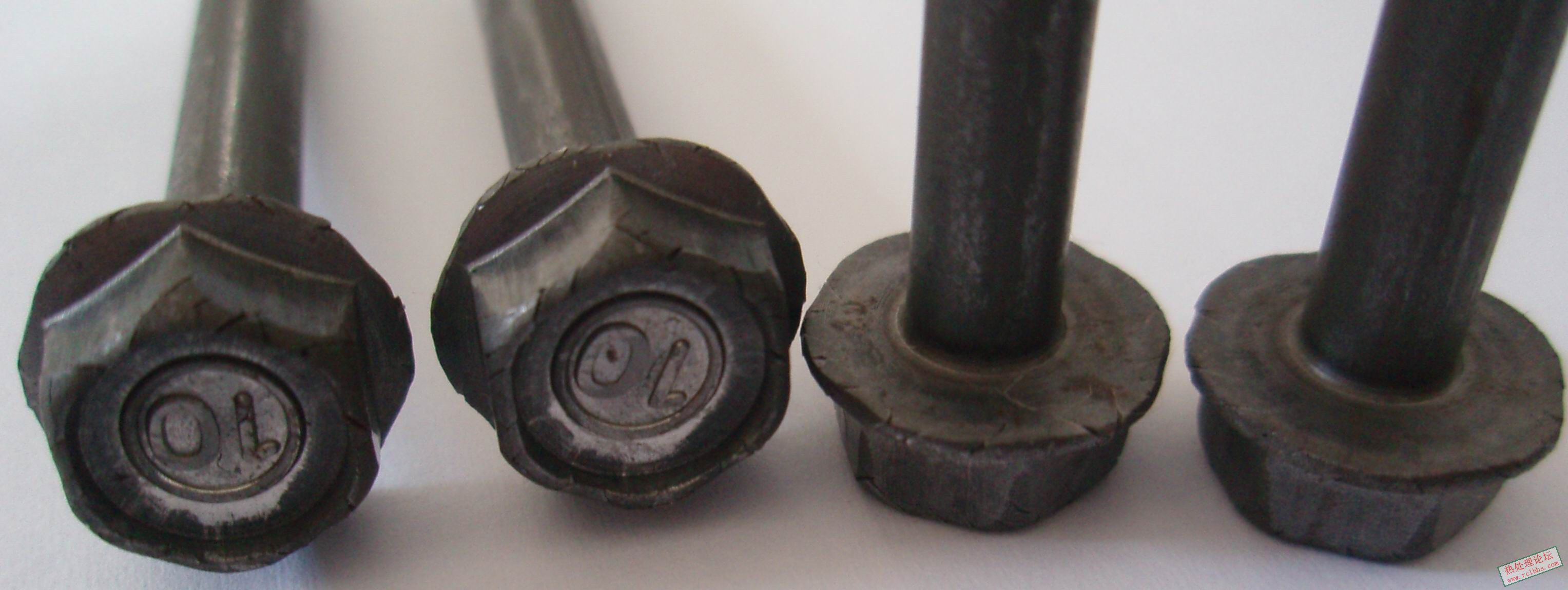

 楼主| 发表于 2008-8-28 08:48:22 | 显示全部楼层
当然可以发一个样品图给大家看看
发表于 2008-8-28 09:56:15 | 显示全部楼层
是高强度螺拴吧?成型工艺是什么?你说的“在使用时出现了开裂”是否是镦制成型时开裂?图片上看不出哪里开裂,倒是氧化皮不少。
应该与球化不良、镦制工艺、脱碳等有关。
 楼主| 发表于 2008-8-28 11:08:45 | 显示全部楼层
哪里可以看的出“氧化皮”,不是开玩笑吧,那是磷化后冷镦的产品,脱碳还会开裂吗?
在螺栓顶部及法兰上等等,有很多裂纹。

发表于 2008-9-5 13:30:37 | 显示全部楼层
回复 11# 的帖子
大片的珠光体可視為基体內的微刀刃. blades of carbide. 塑變時鉄素体被"剖開"機率很高.
是球化过了, 但是不及格. 热处理的人自己給自己評分, 肯定是會作弊.

发表于 2008-9-5 20:24:33 | 显示全部楼层
楼主的产品球化不合格,这样会降低塑性,锻造时,头部和法兰处变形最大,很容易开裂

发表于 2008-9-5 20:53:01 | 显示全部楼层
成品线材硬度多少?
这种局部片状或细片状P如果没有存在于材料表层或次表层,一般来说是不会造成冷镦开裂的.
冷镦线材表层及次表层组织特征相当重要,因为表层金属变形量最大,内部金属基本上变形量很少,所以即使存在片状或细片状P对冷成型性影响不大.当然,如果表层有片状P就很容易造成开裂.
楼主可拍一张材料表层的组织照片.

发表于 2008-9-6 10:04:06 | 显示全部楼层
不可能只有心部有而表面没有片状P。
 楼主| 发表于 2008-9-6 11:11:27 | 显示全部楼层
15楼说的对的,上面的金相图距表层只有0.2-0.5mm的样子,也可以算是次表层吧,心部也跟这一样,成品材料硬度93-96HRB

发表于 2008-9-6 15:37:56 | 显示全部楼层
一般冷冲压低碳钢板的产品组织应该是游离渗碳体或粒状珠光体。这两种组织可以给组织提供更大的铁素体空间,因此适合冷冲压。
您的产品出现了大量的片状珠光体,这种组织在冲压过程中变形有限,深变形必然会产生裂纹。自己的可以进行球化退火处理后再进行冲压。但是最好找厂家进行理论,这样可以得到一部分费用。

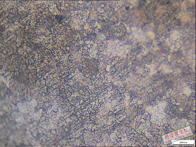

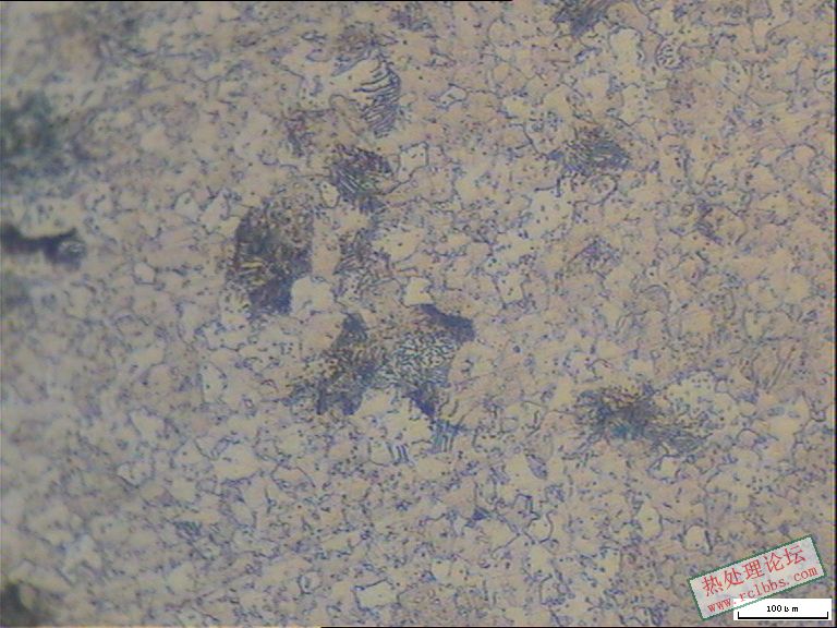

 楼主| 发表于 2008-9-16 17:04:33 | 显示全部楼层
前几天我们自己处理了一下,结果如附图。冷顶锻试验可以达到1/4,完全可以满足我们的冷镦要求了。
