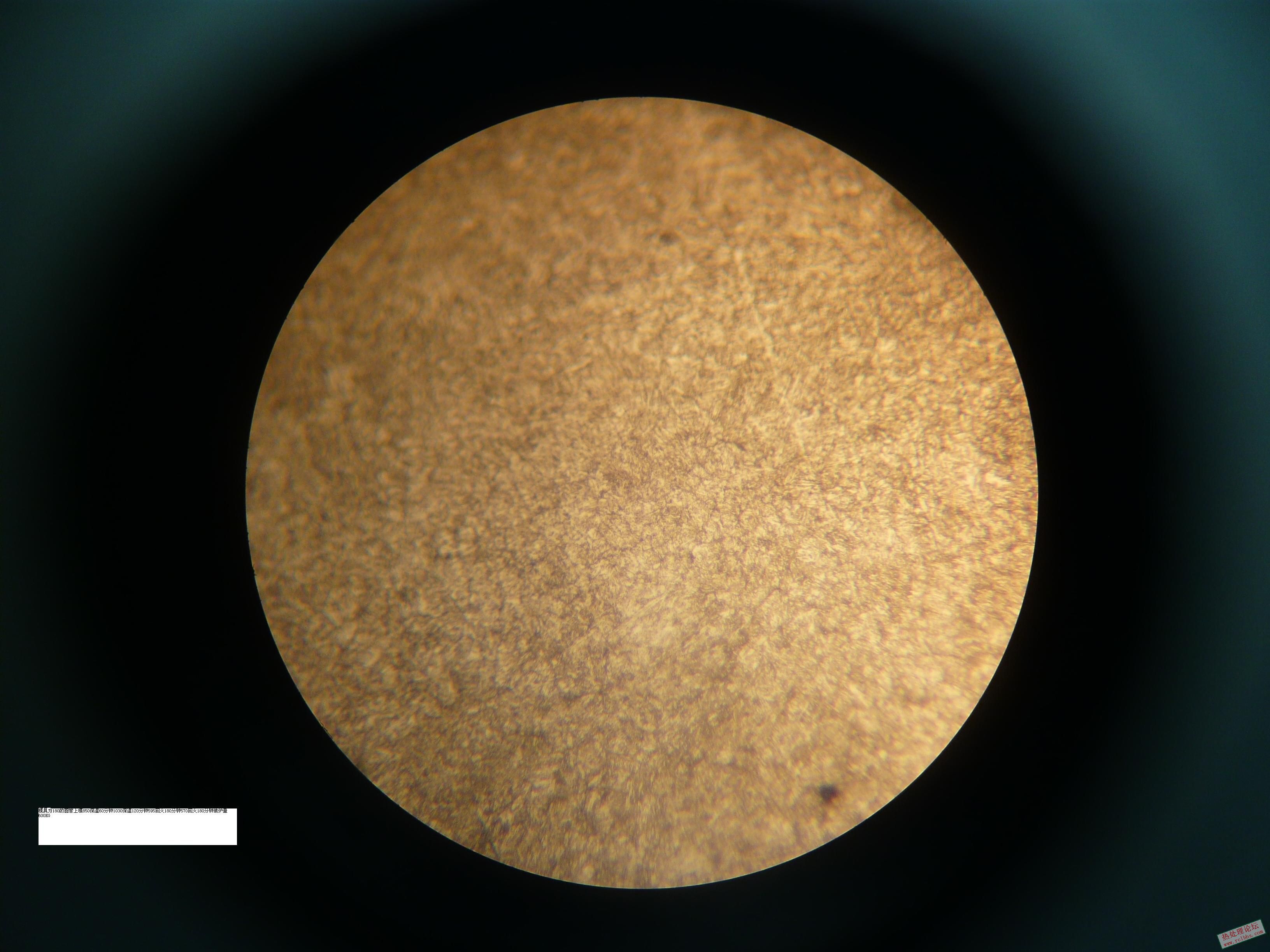

发个失效宏观照片及金相图片过来供大家参考。单纯从热处理工艺很难说明问题所在,就热作模具钢而言,早期失效形式多样,建议楼主可从以下几个方面考虑:
1.热处理工艺(包括淬火操作时的预冷温度)
2.模具使用方法(预热操作不当或未经过预热甚至以先慢挤压代替预热)
3.综合铝型材模具的实际服役状况,铝型材模具的服役部位均在该类元钢疏松最大的中心区域,因此原材料的中心疏松等级将直接影响模具的质量及使用寿命。该类情况在经常规冶炼生产的棒料(元钢)上锯下的坯料直接制作模具尤其突出。
4.还想问楼主,该模具经正常淬回火后是否经过表面处理,工艺怎样?你所言开裂是整体贯穿裂纹还是表面剥离裂纹或者发生于尖角部位?
 楼主| 发表于 2008-8-31 20:12:29 | 显示全部楼层
感谢指教
模具淬火后冷到70度时回火,氮化工作是铝材厂做的,不知工艺如何,开裂后HRC47非常正常,加一张开裂模具500倍金相图
