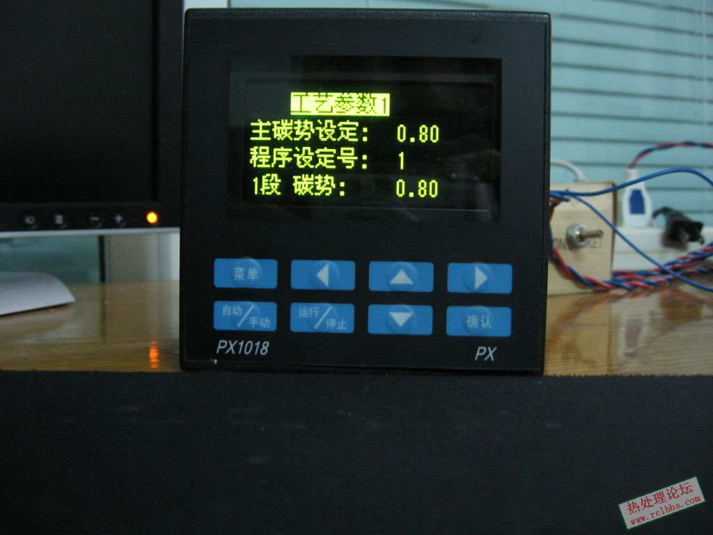

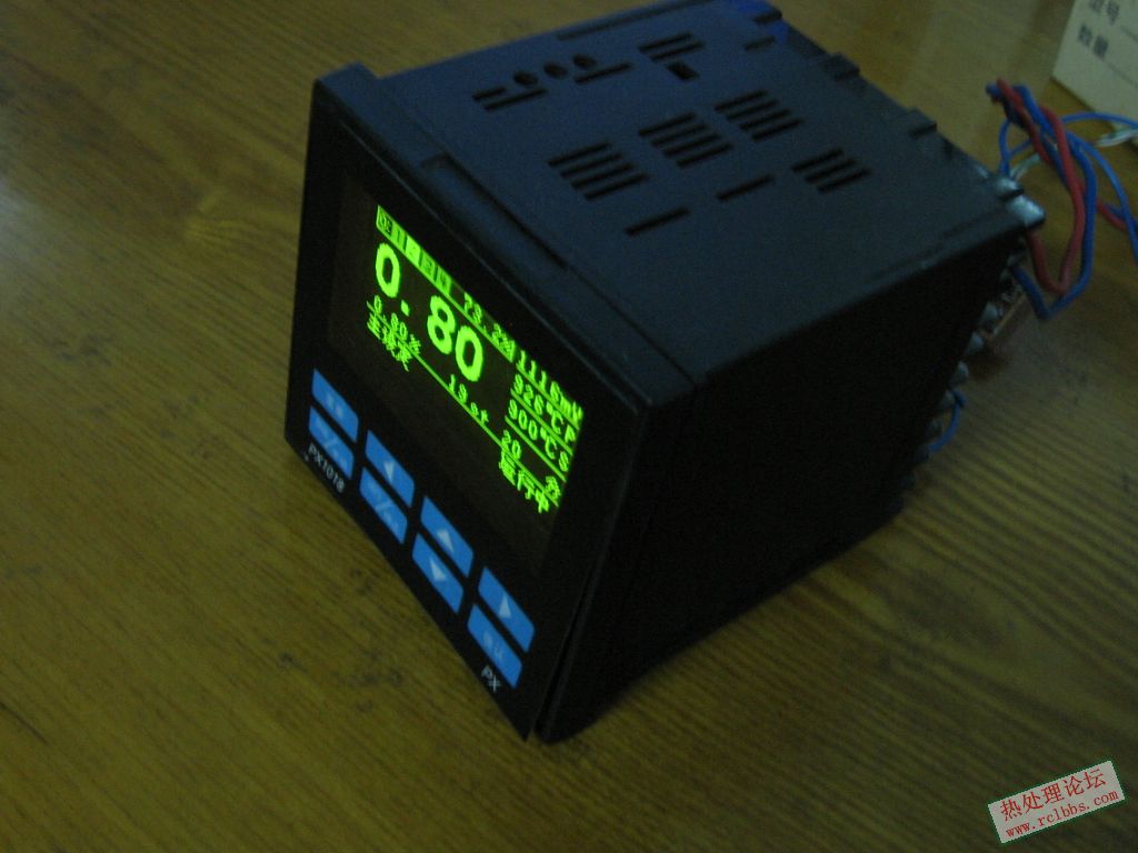

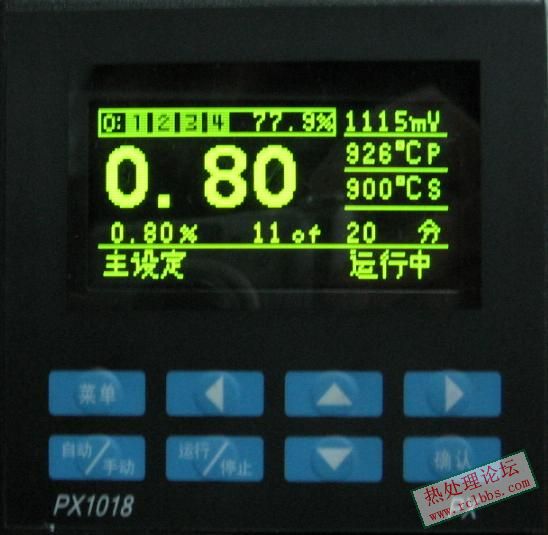

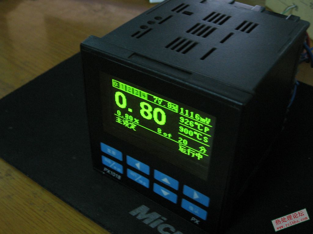

历经三年多时间,我们的开发小组开发出的全中文界面碳控仪,终新鲜出炉啦
现在某大型热处理厂已无故障运行半年,给大家秀几张图片看看,欢迎拍砖.
图片背景没有处理,看起来有点乱,请见谅

看起来不错,中文显示,价格合适的话应该有市场。
最上面的1-4表示有4路输出吗?
请问能还控制温度吗?能否与上位机通信?什么通信协议?
发表于 2008-8-29 09:10:18 | 显示全部楼层
不错,支持,
看着真的不错。如果渗碳控制考虑的多一点,那么应该有很大市场
 楼主| 发表于 2008-8-30 09:23:10 | 显示全部楼层
回复 2# 的帖子
您说得对,上面的四路输出为:1.降碳势空气2.富化气(剂)3.载体气(剂)4.控头吹扫
输出除了这四路还有两路报警.
可以与上位机通信,协议有两种可选,1与目前国内市场上使用较多上位机软件相兼容的协议2.标准MODBUS协议
本碳控仪还可与温控仪横向通信,实现温度的控制.
当时研发时做用户调查,很多用户并不希望在碳控仪实现温控,而更希望通过通信的方式实现温控仪的设置.
