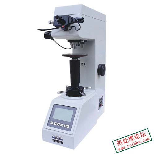

发表于 2008-11-1 23:54:45 | 显示全部楼层
可以用HBS-62.5型小负荷布氏硬度计,可以测布氏硬度,使用直径为1mm的压头,能够直接显示布氏硬度值,此机型为台式机,适合实验室使用,使用方法和维氏硬度计类似。
HBS-62.5型数显小负荷布氏硬度计.doc
76.5 KB, 下载次数: 250
HBS-62.5型数显小负荷布氏硬度计
发表于 2008-11-1 23:57:22 | 显示全部楼层
HBS-62.5型数显小负荷布氏硬度计
主要特点
构造坚固,刚性好,精确,可靠,耐用,测试效率高
LCD液晶显示屏,菜单操作,功能齐全(数据处理\硬度转换)
采用先进的无摩擦主轴系统,保证试验的准确可靠
试验过程自动化,无人为操作误差
自动数字显示,
无人为读数误差
随机打印硬度测试结果
高精度读数显微镜测量系统
精度符合GB/T231.2,ISO 6506-2,ASTM E10
应用范围
测定黑色金属,有色金属及轴承合金材料的布氏硬度
应用范围广,尤其适用于软金属材料及小型零部件的布氏硬度试验
主要技术规格
测量范围:4-450HBS, 4-650HBW
试验力:9.807、49.03、98.07、153.2、294.2、612.9牛顿
(1
、5、10、15.625、30、62.5公斤力)
试件允许最大高度:180毫米
压头中心至机壁距离:125毫米
最小检测单位:0.5微米
电源:交流220伏,50赫兹
外形尺寸:580 x 260 x 730毫米
重量:约90千克
主要附件
大平试台:1个
布氏钢球压头:Φ1、Φ2.5毫米, 各1只
小平试台:1个
标准布氏硬度块:3块
V
形试台:1个
打印机:1个
