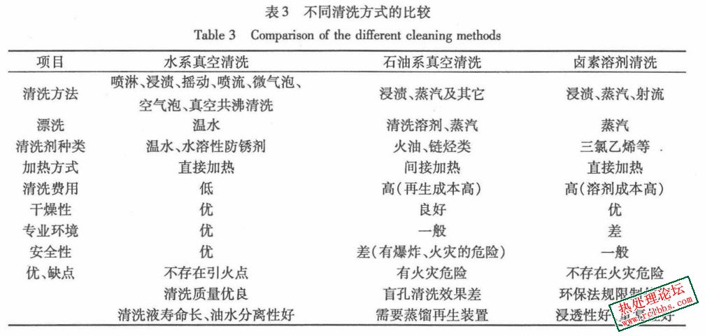

氮化前用的碳氢清洗-------

氮化前用的碳氢清洗-------
能否详细介绍一下碳氢清洗呢?效果怎么样?与普通的清洗差异在哪里?
签到天数: 49 天
发表于 2019-9-17 13:38:44 | 显示全部楼层
shihuan211152 发表于 2018-5-19 12:05
氮化前用的碳氢清洗-------
您这边碳氢清洗作为氮化前表面清洁处理效果理想吗?我们目前使用的并不理想,碳氢清洗后还进行汽油清洗(安全管理困难)。有时清洗效果不好还出现氮化不上的问题

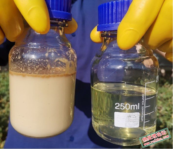

您说的清洗机里边的水,也就是清洗失效的废旧清洗液,我在各个厂了解到的更换周期,一般换液周期都比较短,多的3个月和6个月更换一次,也有更换频繁的,比如产品包装前的清洗工序,有的甚至是每个班更换一次,这样的话在实际生产中就产生了清洗液的废水,这种废水的特点是碱性高,COD,BOD,BOD5,N、氨氮比较高,特别是COD的含量超高,在废水处理的过程中难度较大,处理成本也相对比较高,当然也有换液周期长的,可以达到1年,这种一般对产品表面质量要求不高,或者中间有清洗液再生工艺进行保证,实际也可以做到再生后不更换或者不排放,需要了解的话可以和我交流,长时间使用的情况,有超过一年不更换,还可以继续使用的案例,当然是采用了一定的再生工艺技术,保证了清洗液一直处于工序需要的清洁度指标范围内。
