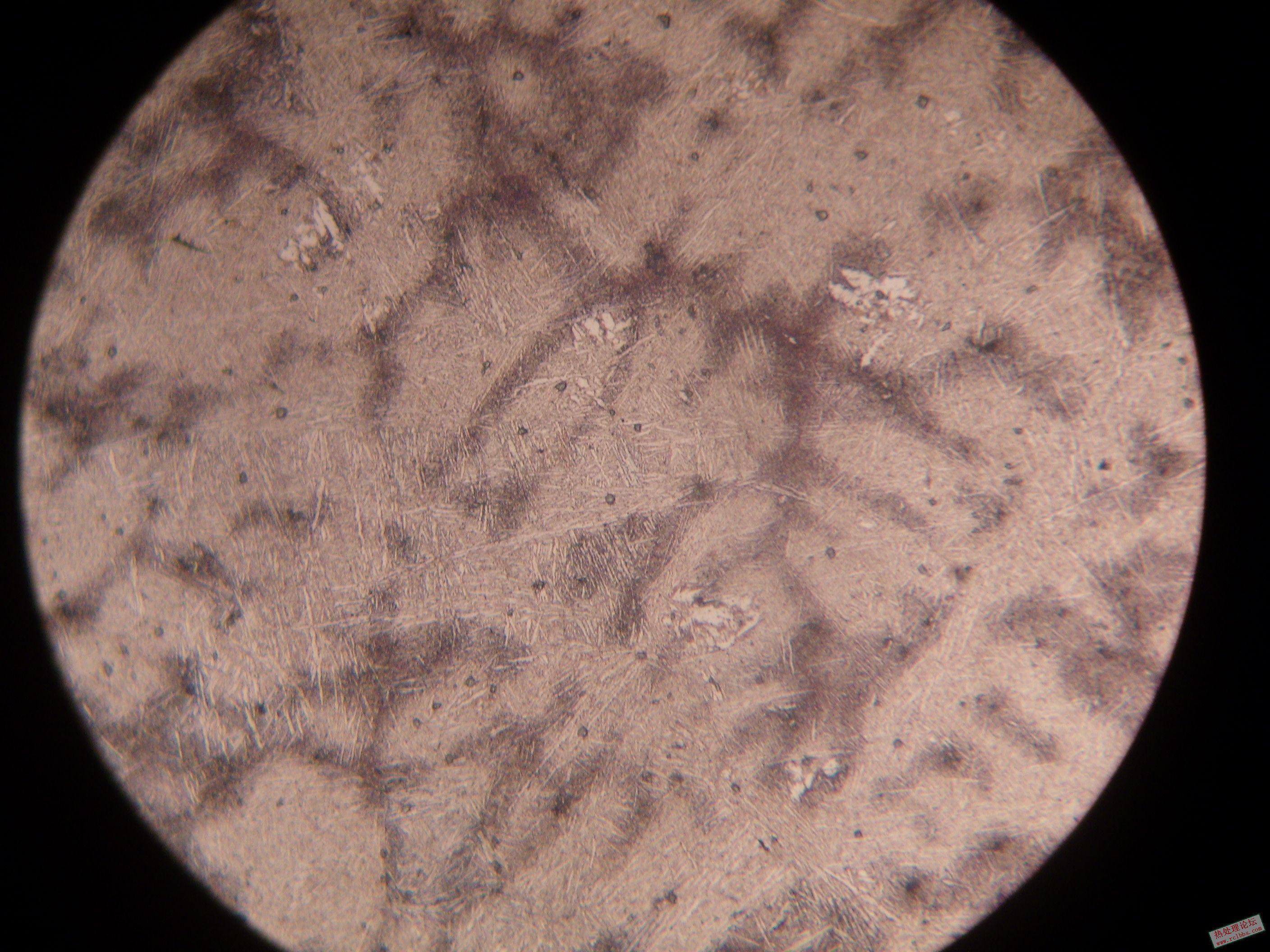

楼主确定这个是H13钢原始材料图片?
签到天数: 809 天
发表于 2008-9-1 15:20:55 | 显示全部楼层
白色块状和针状物是什么,碳化物吗?
发表于 2008-9-2 16:03:28 | 显示全部楼层
所谓的原始材料是什么工序生产的啊?是电渣?有没有经过什么热处理?
 楼主| 发表于 2008-9-2 18:47:23 | 显示全部楼层
H13电渣重溶料,金相为退火组织

回复 1# 的帖子
你作成这样不容易了。
树枝晶+魏氏体形态的珠光体组织。
是不合格材料,也是国产H13的目前供货常常出现的状况。

这么差的材料。枝晶,好像还有疏松,个人认为。
参与金相讨论的人怎么这么少

不像有疏松,白色是F,黑网是碳化物聚集,锻造工艺有问题
发表于 2009-12-26 09:29:19 | 显示全部楼层
同意楼上的观点,不是疏松是制样的问题,有碳化物沿晶界偏聚,白色针状为铁素体,还有共晶碳化物。 本帖最后由 renbenfg 于 2009-12-26 10:06 编辑

哪个厂生产的?太差了
发表于 2010-3-5 19:36:32 | 显示全部楼层
白色针状为铁素体,还有共晶碳化物。
