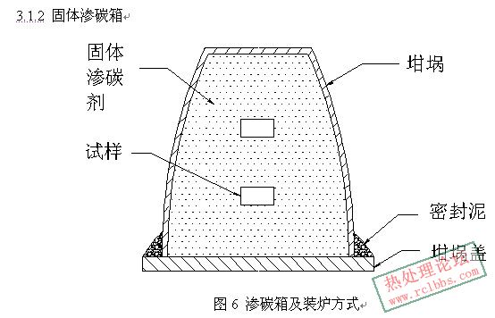

我现在做高温固体渗碳试验,温度为1050-1250,渗碳箱是自制的(见图),需要密封泥,密封泥要求是:耐高温,高温下密封性好,做完实验后可以有简单手段清除掉,有谁知道的,给推荐下,哪家厂家做的比较好!

用磷酸盐耐火混凝土.配料用高铝质骨料和粉料!

用铸造用的黄沙粘土,加水不要太多,用手一捏成球就行,以前箱炉用罐渗碳常用密封。
