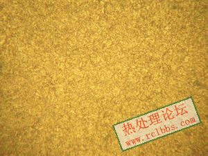

我单位是用市场上一年前不到2000元的数码相机加一个接口在永丰机电公司产的XJP-6A型显微镜上拍照的,照片质量很不理想,鬼子还要我 “动脑筋,想办法!”  在显微镜的摄影接口处的拍的根本没法看嘛。  唉!      哪位有类似经历的同行可有好的办法指教,来一起交流下。这张照片是把相机放在目镜筒上拍的,可鬼子又不允许我这样操作。
B55SiCr淬回火 400X
 B55SiCr淬回火 400X

谢谢! 放在目镜筒上是还能凑合,就是经常这样容易把灰尘弄进目镜筒里去。金相室环境好点的话还行,像我现在单位的环境状况早晚把目镜筒弄得一踏糊涂。

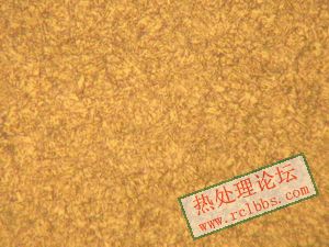

我们现在也是这样拍的,只要做一个套套在目镜上套稳相机就行了但我发现你拍的照片很清楚了.我做的就不行看看我的

上面那张是我从初拍的照片中“挖”出来的。刚拍出来时是现在这张这样的,总是只有中间清楚,四周慢慢变模糊。

我用过nikon4500的相机在目镜上拍照片,也只能达到楼主的水平。但我曾经有一次拍摄出非常漂亮的照片,我认为主要问题在于显微镜的对焦、孔径光阑。“中间清楚,四周慢慢变模糊”的问题很容易解决,把数码变焦调大一些就可以解决。但是根本解决问题的方法,还是应该请金相显微镜的专业人员,安装数码摄影系统,顺便把软件也一起搞上,有报价10万的,也有报价5万的,应该还有讨价还价的余地。
