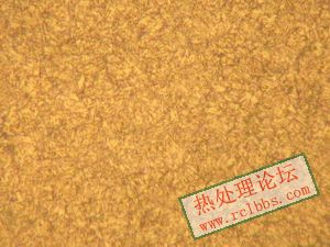

 楼主| 发表于 2008-9-1 15:31:59 | 显示全部楼层
金相图片如附件
不太清晰。这种弹簧材料正常的金相组织应该是回火屈氏体为主。可是硬度高如何解释?

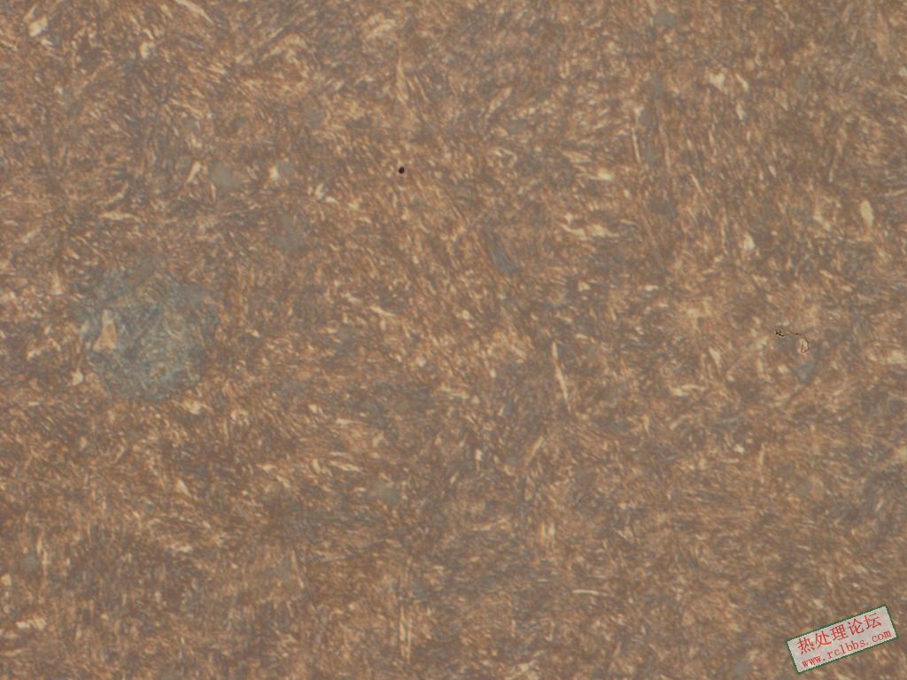

发表于 2008-9-1 17:00:25 | 显示全部楼层
回复 1# 的帖子
楼主说的”弹簧力学性能“是指什么?我单位生产的弹簧钢丝一般是根据客户需要控制 抗拉强度 ,有时测一下屈强比。这张照片也是 B55SiCr 抗拉强度在1750MPa  苦味酸酒精腐蚀,用于汽车悬架弹簧。生产过程中一般硬度在HRC49-54

发表于 2008-9-1 17:55:33 | 显示全部楼层
一般弹簧硬度在45HRC左右 ,你的回火硬度也太高了把
发表于 2011-12-29 13:51:08 | 显示全部楼层
不妨说下你的热处理工艺,估计回火温度太低了。
发表于 2011-12-31 10:12:41 | 显示全部楼层
能否说明淬火工艺.但从照片上看温度有点偏高
签到天数: 13 天
发表于 2011-12-31 12:51:57 | 显示全部楼层
HV700硬度太高了,组织显然存在回火不充分。
