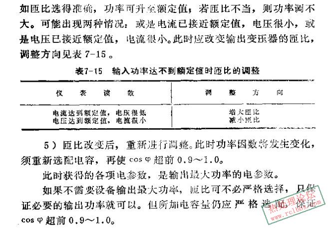

发表于 2008-9-3 09:47:54 | 显示全部楼层
靠增加电容来提升电流是不行的,这个视在电流是不做功的,只是充放电而已。
电容量要保证功率因数超前0.9~1。
luodan1661 + 10 感谢上传!请问阁下是哪本书上的? ...
