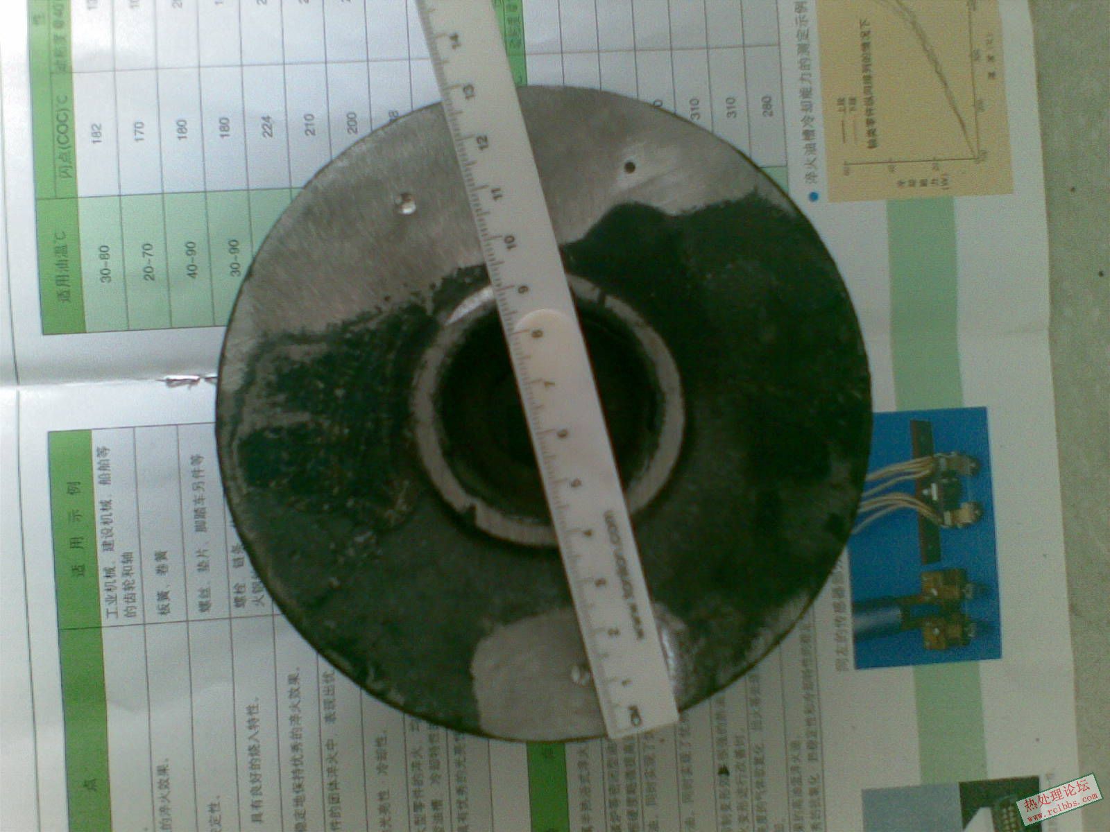

[讨论] 1038的锻件 硬度怎么淬火HRC25?
发表于 2008-9-2 10:14:23 | 显示全部楼层 |阅读模式
恳请各位高手指点迷津
产品
产品
签到天数: 742 天
发表于 2008-9-2 11:41:17 | 显示全部楼层
零件淬火不硬的原因可多了,说出你的淬火工艺是什么,才好找原因
发表于 2008-9-2 12:12:04 | 显示全部楼层
锻造后脱碳产生的硬度低。把脱碳磨去再试验
