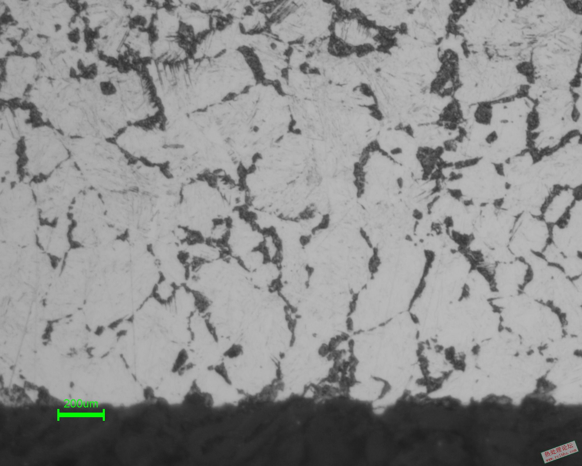

这是轴承用低碳钢在网带炉渗碳直接淬火,因油池搅拌电机故障致淬火油不循环,从而产生的。

M+网状T+Bu,典型的冷却不良

我们的65Mn前一阶段也出现过这样的问题,是淬火油冷速不足。
发表于 2008-9-23 15:36:58 | 显示全部楼层
这时浅腐蚀的金相么,正常腐蚀后的金相看网状托氏体是什么样的呢?楼主能否发一张有马氏体、奥氏体、网状托氏体的金相照片。看我能区分开不
