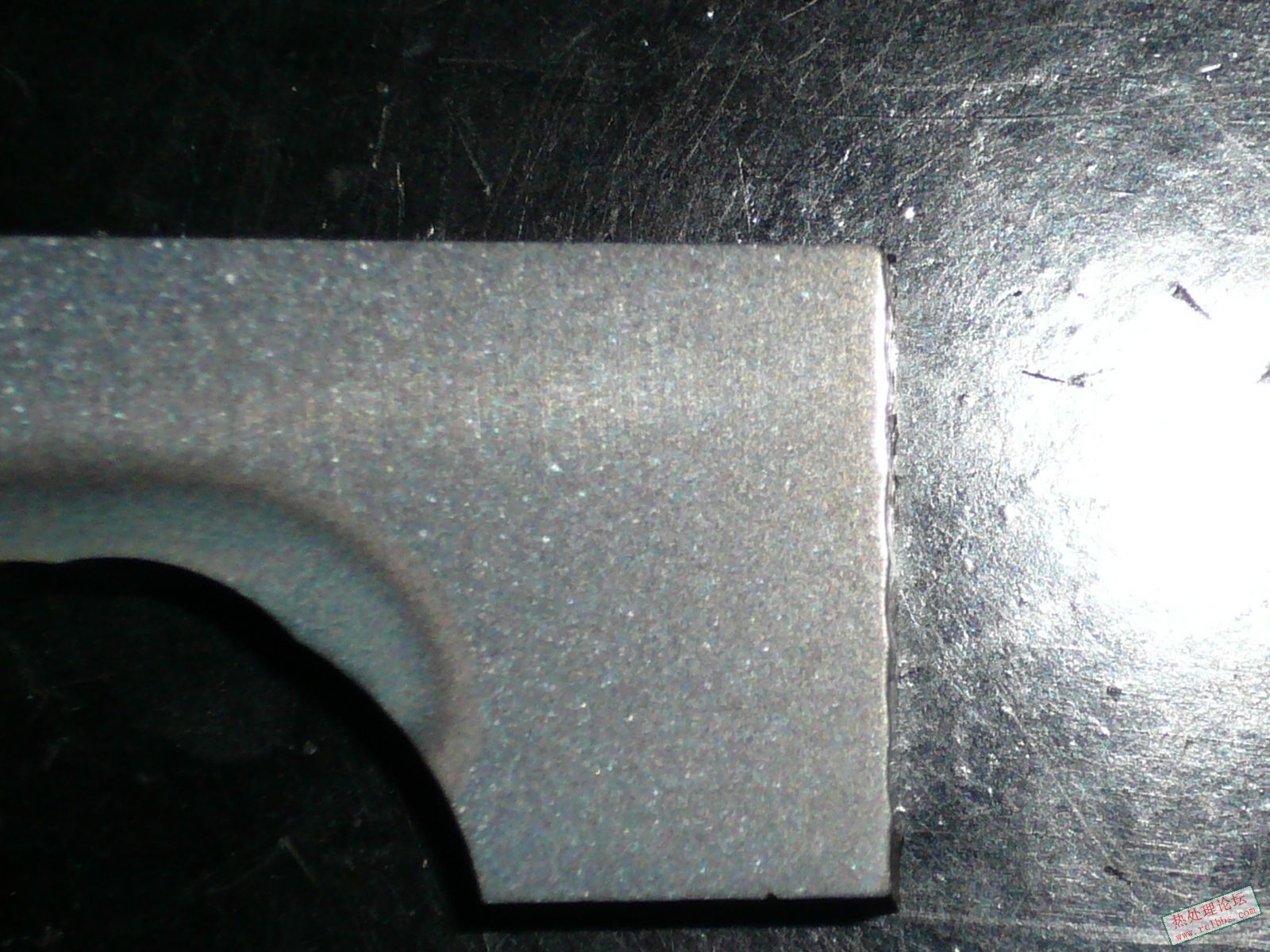

这是一张表面感应淬火,用4%硝酸酒精腐蚀后的图片,材料是50Mn,基体组织是P+网状F,为什么腐蚀后直接就能从试样上看到基体组织的形状,是不是试样做的有问题.

从图像上我是未看出P+网状F或马氏体,我认为是试样做的有问题.

基体组织不会粗大到肉眼可见吧

和组织粗大不一样,组织粗大的话,肉眼看到是连续排布的,从反光上很容易看到,楼主的不是这个样子的。
正好公司里有样品,明天用手机拍一个肉眼可见的组织粗大图片来看看。

是制样问题,像水渍,

如果晶粒比较粗大的话就会像那样,我以前也试过一次

黑色的部分是经过的表面淬火吗?

黑色的部分是经过表面淬火的。基体组织确实很粗大,同一个工件上的两个试样腐蚀后都是这样,我以前也曾遇到过,一直搞不明白是怎么回事。
