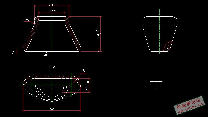

20号钢管内表面堆焊6mm2205(2507)双相钢,然后冲压成异型,请教热压温度如何选择,在冲压过程中有可能产生什么样的缺陷。如果钢管直接采用2205或2507材质呢?

什么工艺啊?
普通碳钢和不锈钢焊接还要求冲压。。。。。。
能成型啊?
不要试了  你直接用2205吧!

没有办法,顾客要求的,请教楼上如果用复合材料会有什么后果。那么即使是用纯2205,如果在750~800度加工可以吗?
用168管加工至如图
