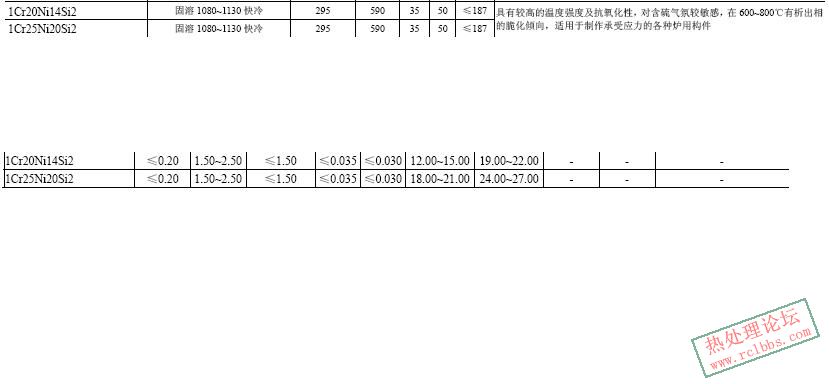

我们需要这两种材质的无缝钢管。用于锅炉排渣方面。请问这两种材质哪个比较好?
最好能有一个比较列表。例如:耐热温度;耐磨程度;还有就是这两种材质的钢管,铸造这样的钢管那一种铸造工艺比较好。拉伸好吗?谢谢!很着急!

找了找相关的资料
也没有看出啥区别
这种奥氏体钢耐磨性都不行
