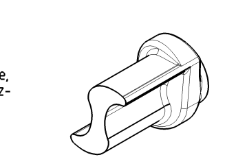

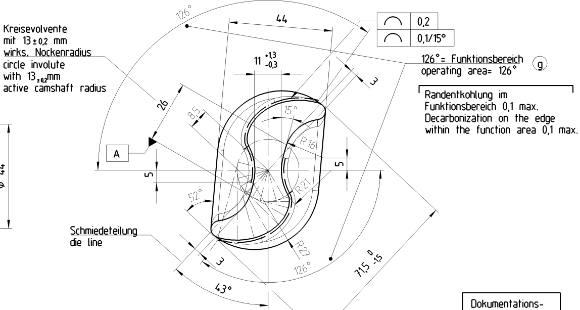

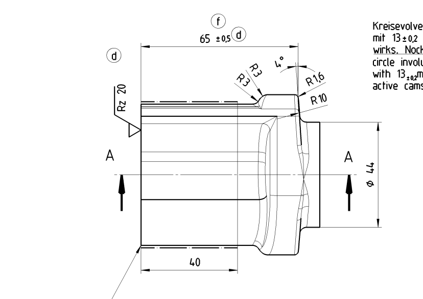

谢谢大家的支持,我有一张图,大家看一看,能做的举个手,用于出口。我公司是德资企业,信誉好。
此图为凸轮轴的头部,杆部可以利用摩擦焊,也可以直接跟凸轮头一起锻打成型。凸轮轮廓部分不再机加工,轮廓度
要求0.2mm,难度较大。可以QQ联系:375935696

发表于 2008-9-5 10:43:28 | 显示全部楼层
MIM做吧,有具体的技术要求么?

原帖由 shaod 于 2008-9-5 10:43 发表
MIM做吧,有具体的技术要求么?
“MIM”是什么意思?
表面脱碳不超过0。1,其它就是行位公差和尺寸要求,最后是表面高频淬火,
现在主要是锻造要求比较高,最后成品不再机加工了
发表于 2008-9-6 07:10:26 | 显示全部楼层
MIM就是金属注塑成型
